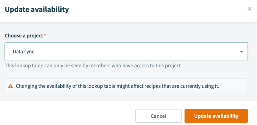

Available inをクリックして、Update availabilityダイアログを開きます。
ルックアップ テーブルのスコープを更新
Choose a projectドロップダウンメニューを使用して、ルックアップ テーブルのアクセスを特定のプロジェクトに制限します。
Update availabilityをクリックします。
ロールベースのプロジェクトアクセスを使用して、プロジェクトにアクセスできるコラボレーターを制限します。
スコープを変更すると実行中のレシピに影響する可能性があります
ルックアップ テーブルのスコープを変更すると、現在実行中のレシピ内での可用性に影響する可能性があります。

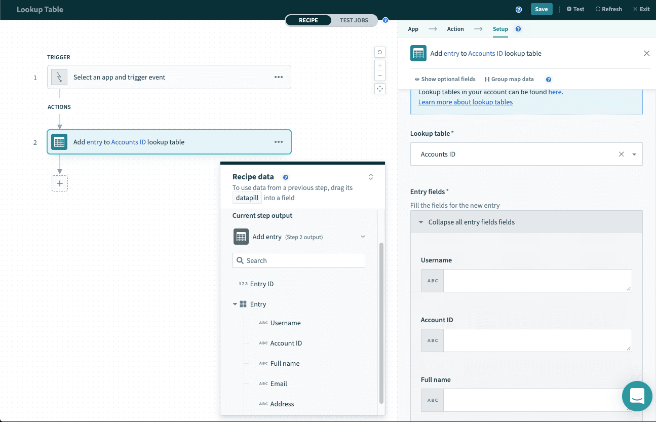

Add entryアクション
Add entryアクションは、既存のルックアップ テーブルに新しいエントリを追加します。
| フィールド | 説明 |
| ルックアップ テーブル | エントリを作成するルックアップ テーブルを選択します。 |
| エントリフィールド | このフィールドには、ルックアップ テーブルの各列に対応するサブフィールドが含まれています。 新しいエントリの内容を各列に入力します。 |
| 出力 | 説明 |
| エントリID | 新しいエントリのID。 |
| エントリ | このオブジェクトには、新しいエントリの内容を指定するルックアップ テーブルの各列の文字列が含まれています。 |

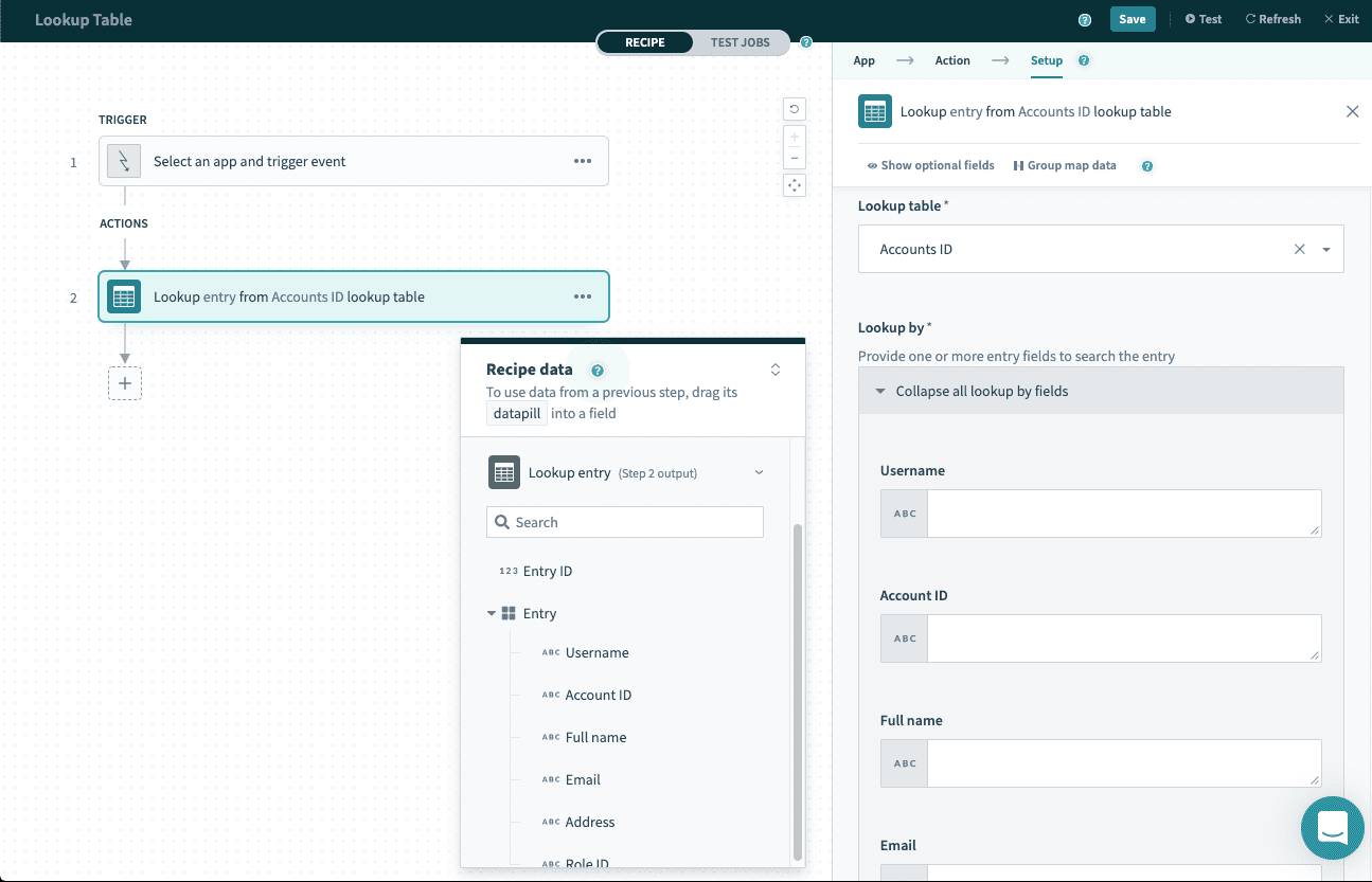

Lookup entryアクション
Lookup entryアクションは、列の値でルックアップ テーブルのエントリを検索し、検索条件に一致する最初のエントリを返します。
Workatoがエントリを見つけられない場合、レシピはUnable to find an entry matching search parametersエラーを返します。
検索条件に一致するエントリが1つだけであると想定される場合は、Lookup entryアクションを使用します。 一致するエントリのリストを取得する、または特定の値がルックアップ テーブルに存在するかを確認するには、代わりにエントリの検索アクションを使用します。
| フィールド | 説明 |
| ルックアップ テーブル | エントリをルックアップするルックアップ テーブルを選択します。 |
| 検索基準 | このフィールドには、ルックアップ テーブルの各列に対応するサブフィールドが含まれています。 各列で検索する条件を指定します。 |
複数条件による検索
1回の操作で複数の条件により列を検索するには、Search byフィールドをFormulaモードに切り替え、JSON形式で文字列の配列を入力します。 この操作は、いずれかの文字列に一致する最初のエントリを返します。
| 出力 | 説明 |
| エントリID | 見つかったエントリのID。 |
| エントリ | このオブジェクトには、見つかったエントリの内容を指定するルックアップ テーブルの各列の文字列が含まれています。 |

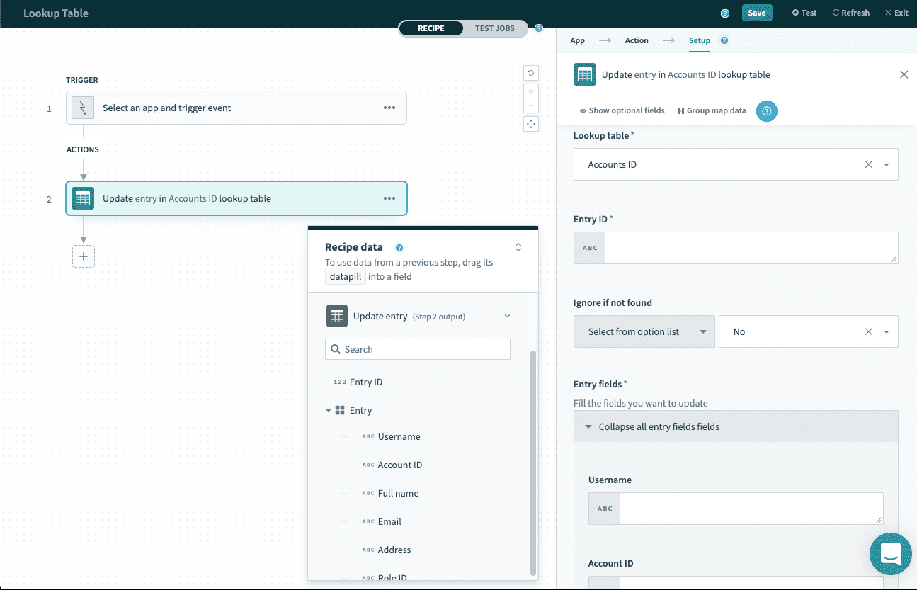

Update entryアクション
Update entryアクションは、既存のエントリの内容を更新します。
| フィールド | 説明 |
| ルックアップ テーブル | エントリを更新するルックアップ テーブルを選択します。 |
| エントリID | 更新するエントリのIDを指定します。 |
| 見つからない場合は無視 | 指定されたIDのエントリが見つからない場合に、エラーでジョブを停止するかどうかを選択します。 |
| エントリフィールド | このフィールドには、ルックアップ テーブルの各列に対応するサブフィールドが含まれています。 エントリの内容を各列に入力します。 |
| 出力 | 説明 |
| エントリID | 更新されたエントリのID。 |
| エントリ | このオブジェクトには、更新されたエントリの内容を指定するルックアップ テーブルの各列の文字列が含まれています。 |

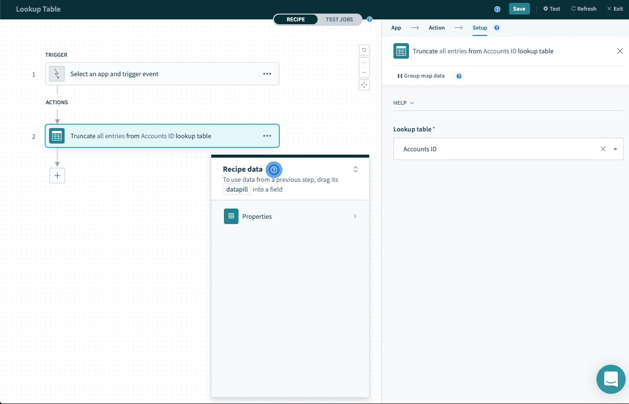

Truncate tableアクション
Truncate tableアクションは、ルックアップ テーブルのすべてのエントリを完全に削除します。
データ削除は永続的です
データの削除は、そのアクションがテストジョブ中に実行された場合でも、元に戻せません。
| フィールド | 説明 |
| ルックアップ テーブル | すべてのエントリを削除するルックアップ テーブルを選択します。 |
| 出力 | 説明 |
| 件数 | ルックアップ テーブルから削除されたエントリの数。 |
