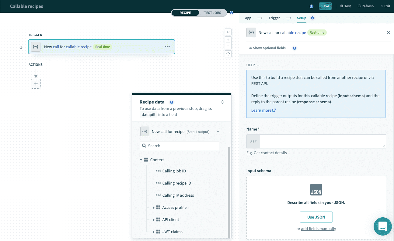

通常どおりレシピを作成し、トリガーにはアプリケーションピックリストで呼び出し可能なレシピを選択します。
呼び出し可能なレシピトリガーを選択呼び出し可能なレシピコネクターとレシピ呼び出しアクションを選択
レシピの名前を入力し、入力スキーマと応答スキーマをJSON形式で入力します。
簡単に言うと、入力スキーマは、呼び出し元のレシピで呼び出し可能なレシピアクションを作成するときに、どのフィールドが表示され、入力が必要になるかを決定します。応答スキーマは、呼び出し元レシピの出力データで使用できるピルを決定します。
