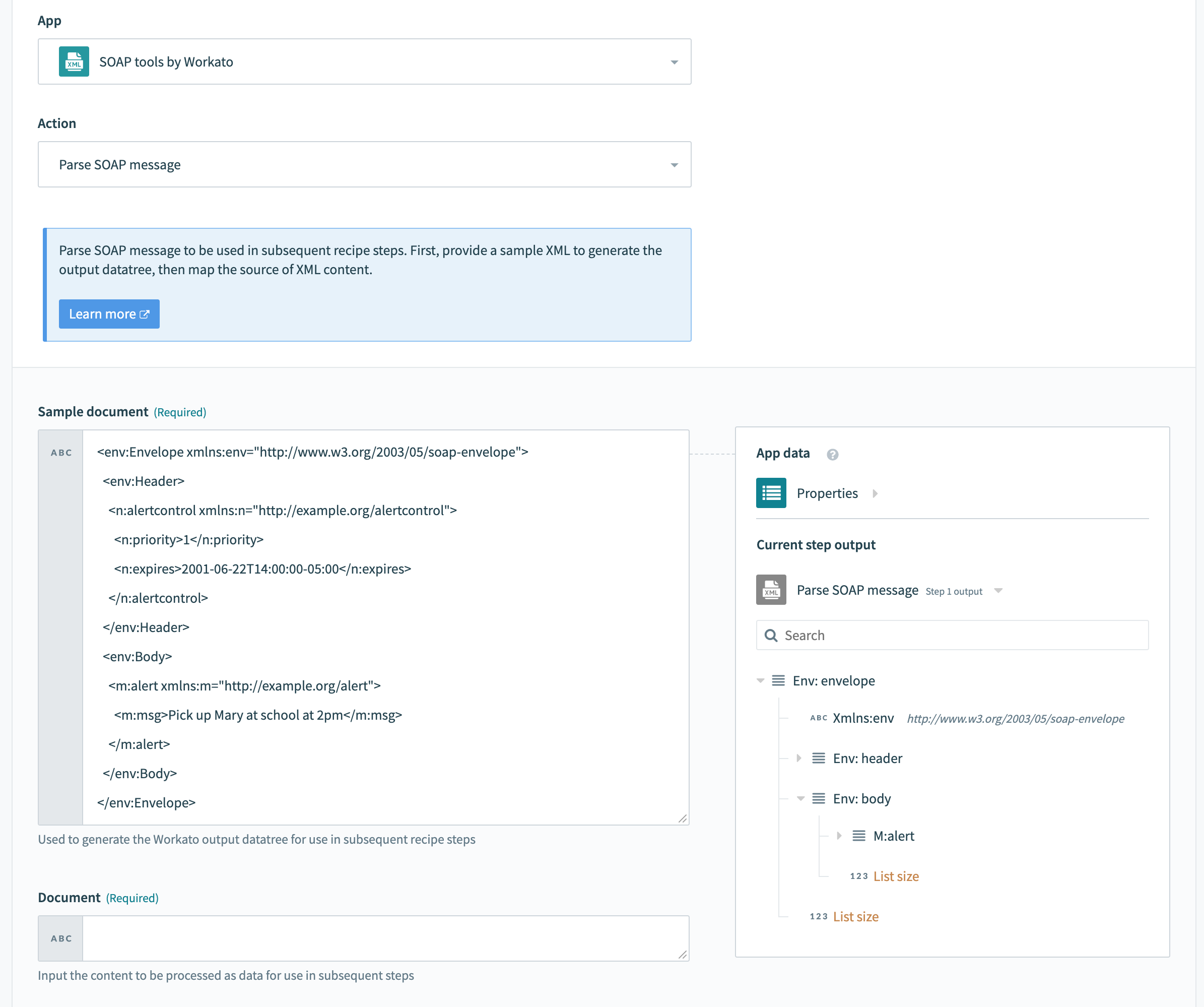

SOAPメッセージの解析SOAPメッセージの解析
入力フィールド説明
サンプルドキュメント解析対象のSOAPドキュメントと同じ形式のサンプルSOAP/XMLです。
ドキュメント解析対象の入力SOAPコンテンツです。

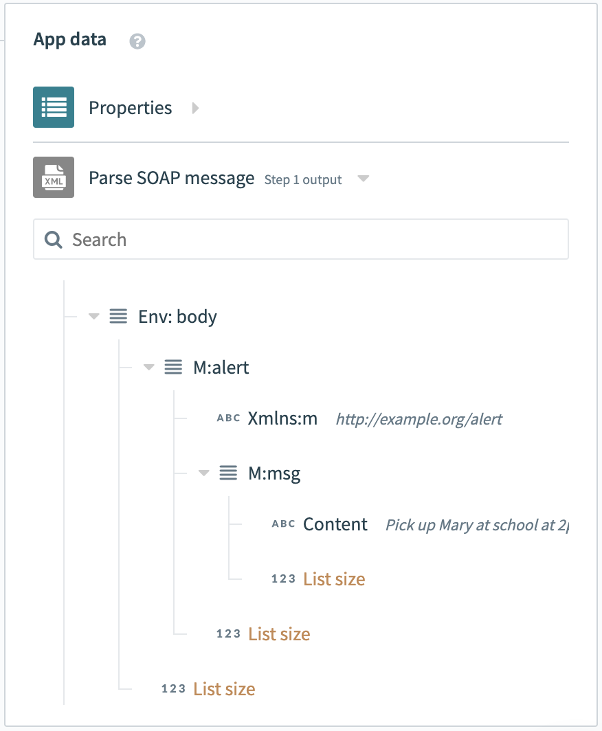

入力で指定されたサンプルドキュメントに従って、データピルが生成されます。これには、すべてのSOAPタグと、各タグに関連付けられたすべての属性が含まれます。
SOAPメッセージ解析のデータツリー出力SOAPメッセージ解析のデータツリー出力

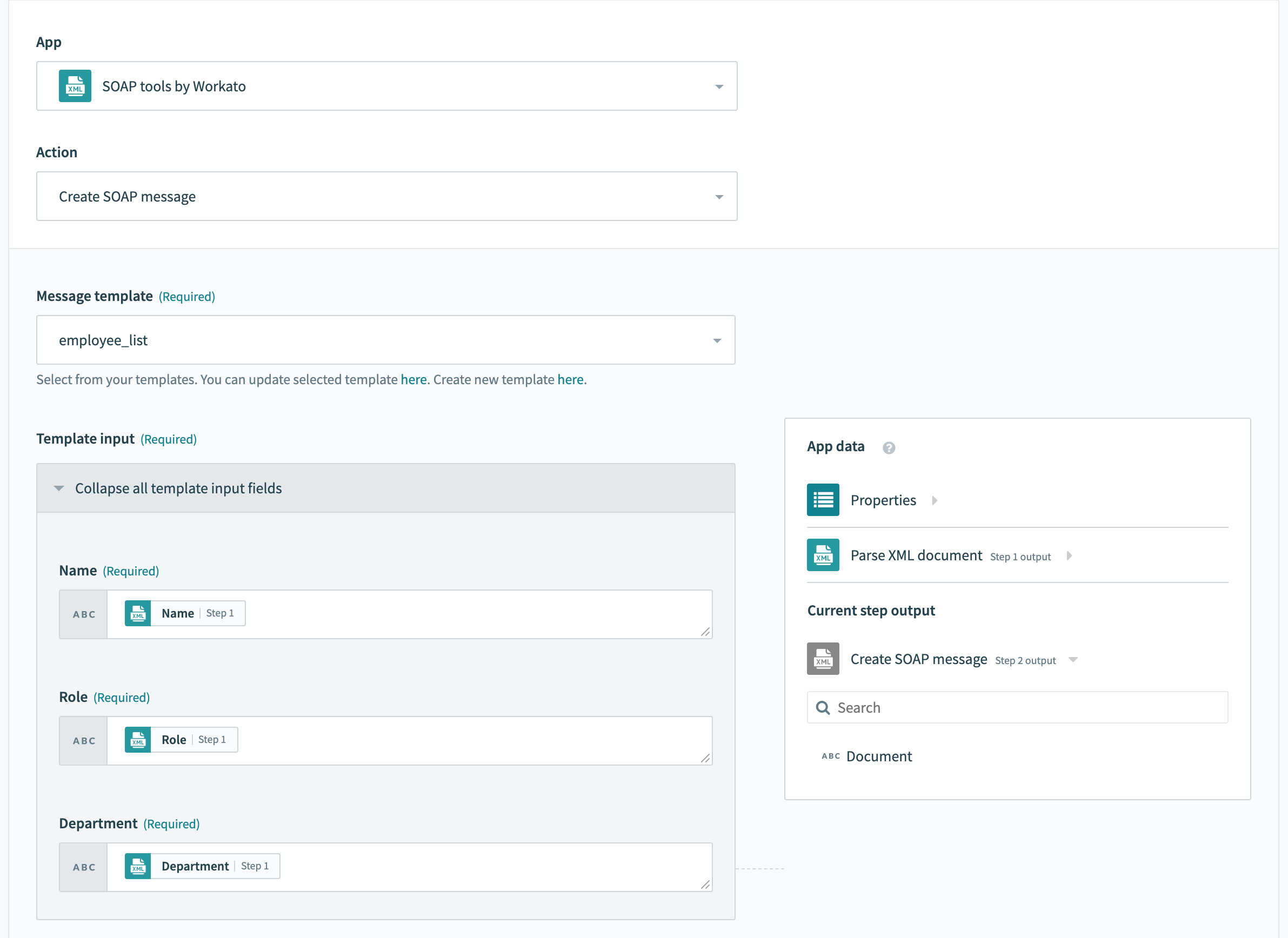

SOAPメッセージの作成
SOAPツール by Workatoでは、SOAPメッセージを作成することもできます。 SOAPメッセージを返すには、Create SOAP messageアクションを使用します。これはデータピルをtagsとして取り込み、SOAPドキュメントを生成します。
たとえば、従業員の名前、ロール、および部署の詳細のリストを含むSOAP/XMLドキュメントを作成できます。
SOAPメッセージの作成SOAPメッセージの作成
入力フィールド説明
メッセージテンプレートメッセージテンプレートを選択します。新しいSOAPメッセージテンプレートの設定方法については、以下を参照してください。
テンプレート入力メッセージで定義されている必須入力です。
このアクションの出力は、SOAP/XMLでエンコードされたファイルデータオブジェクトです。これを対象のWebシステムに直接アップロードできます。

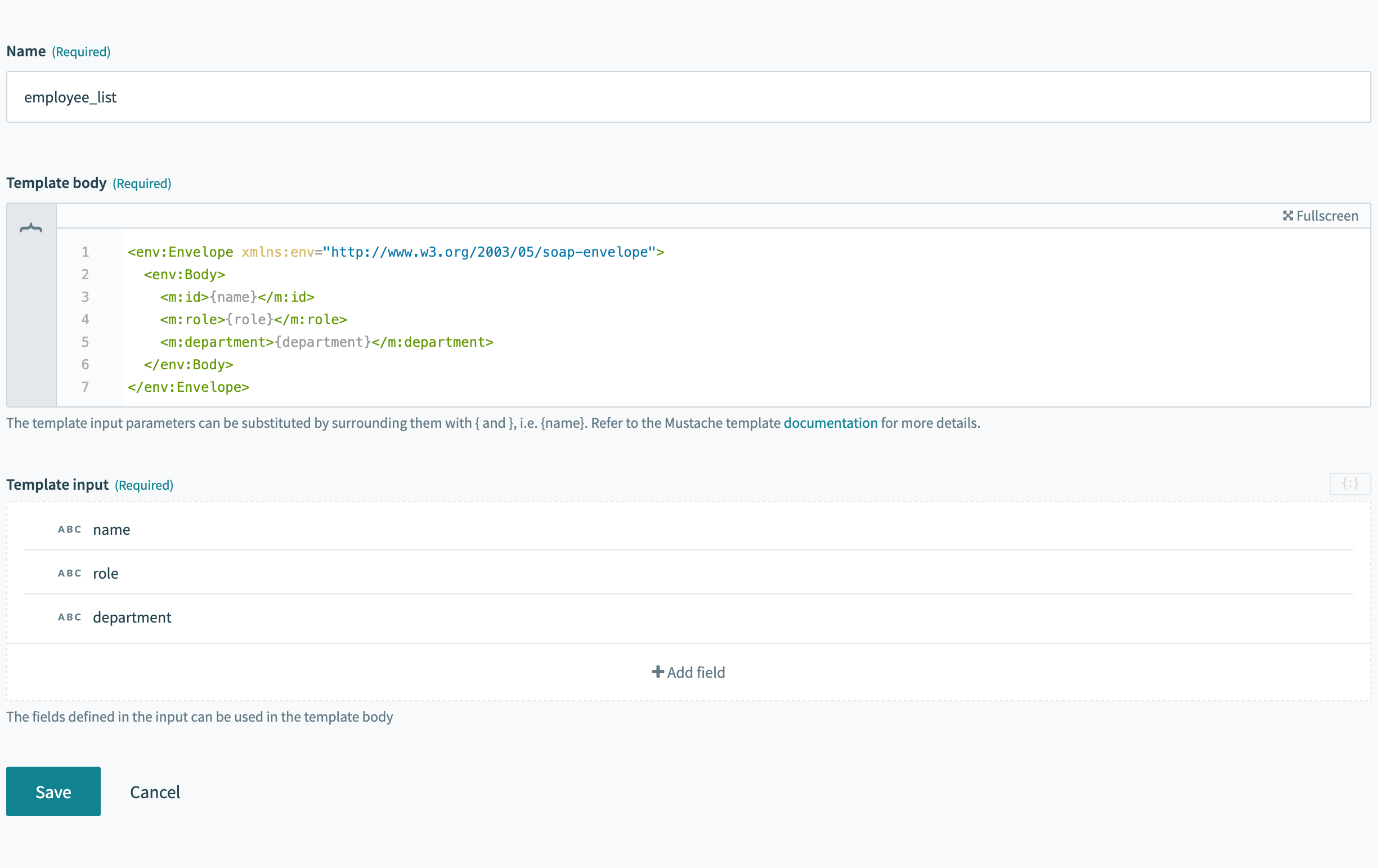

メッセージテンプレートの設定
SOAP/XMLメッセージを効果的に作成するには、まずメッセージテンプレートでSOAP/XMLスキーマを設定する必要があります。詳細については、メッセージテンプレートを参照してください。
ユースケースに合わせてメッセージテンプレートを設定します。出力SOAPドキュメントのスキーマを定義し、データピルが使用される場所を示すために{tags}を使用します。
従業員リスト用のSOAPメッセージテンプレート従業員リスト用のSOAPメッセージテンプレート
