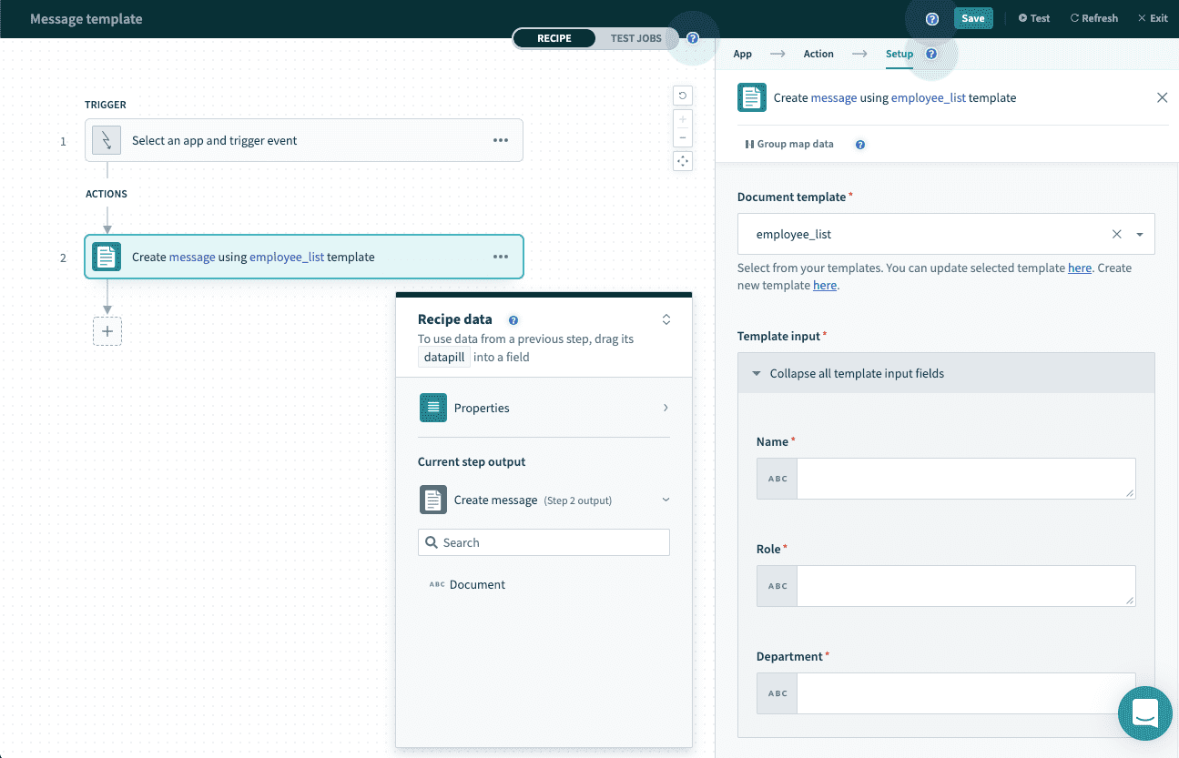

Create messageアクション
レシピ内で、メッセージを作成アクションをメッセージテンプレート by Workatoアダプターで使用して、メッセージテンプレートからメッセージを生成します。
少なくとも1つのテンプレートが必要
Create messageアクションを使用するには、ワークスペースに少なくとも1つのテンプレートが保存されている必要があります。
Create messageアクションレシピ内でのCreate messageアクションの使用
入力説明
ドキュメントテンプレート使用する予定のテンプレートを選択します。
テンプレート入力このレシピ内で使用するテンプレートのタグに、データピルまたは固定値を指定します。
出力説明
ドキュメントTemplate inputフィールドの値が関連するタグに渡され、Document templateから生成される静的文字列。
