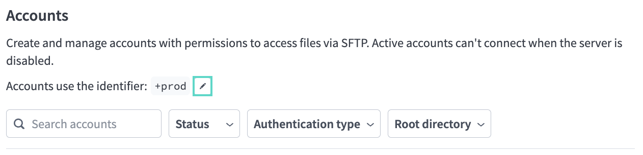

ワークスペース識別子の変更 ​
ワークスペース識別子を変更するには、次の手順を実行します。
プラットフォーム > Managed File Transfer > File Services > Accountsに移動します。
識別子の横にあるEdit(編集)アイコンをクリックします。 Edit identifier(識別子を編集)モーダルが表示されます。
EditアイコンをクリックEdit(編集)アイコンをクリック
新しいIdentifier(識別子)を入力し、Save(保存)をクリックします。
アカウントの再接続が必要
識別子を変更すると、サーバーに接続されているすべてのアカウントが無効になります。アカウントは新しい識別子を使用して再接続する必要があります。
