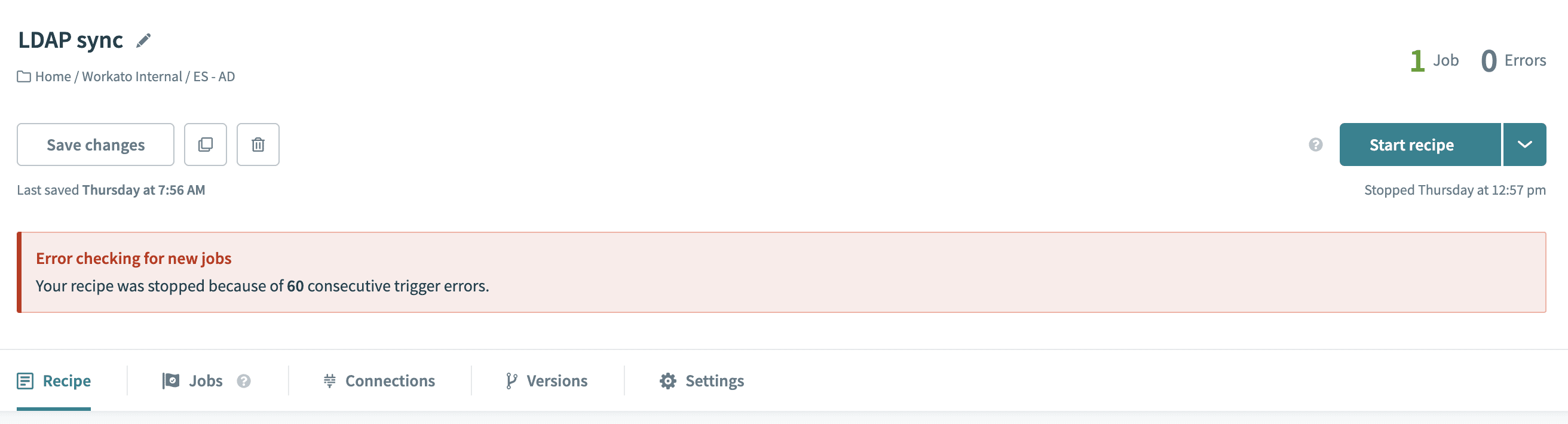

  • トリガーエラーが60回連続すると、レシピはWorkatoによって停止されます。詳細については、トリガーエラーと通知を参照してください。

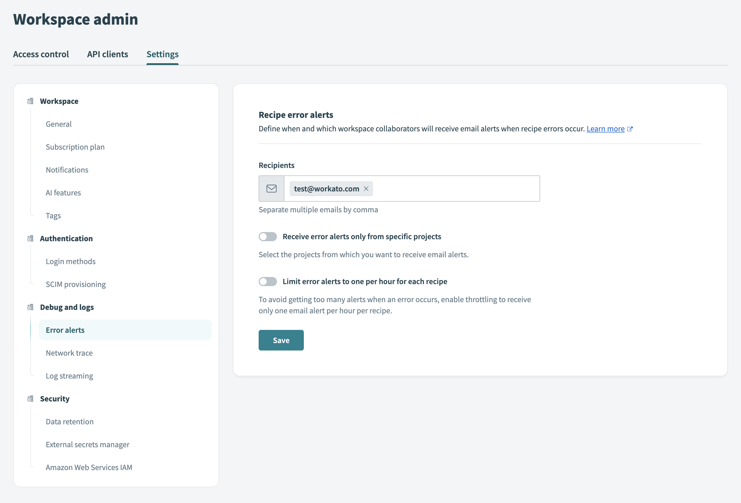

通知受信者のカスタマイズ ​
Workatoはデフォルトで、ワークスペースの所有者にエラーメールを送信します。受信者をカスタマイズし、他のユーザーにアラートを送信するには、次の手順を実行します:
ワークスペース管理者>設定>エラーアラートに移動します。
エラー通知を受信するメールアドレスを受信者フィールドに入力します。複数のアドレスはカンマで区切ります。
エラーアラートの受信者とスロットル設定を構成エラーアラートの受信者とスロットル設定を構成
任意。特定のプロジェクトからのエラーアラートのみを受信トグルを有効にして、プロジェクト別に通知をフィルターします。
任意。メールの頻度を減らすには、Quota error alerts to one per hour for each recipeトグルを有効にします。
保存をクリックして設定を適用します。

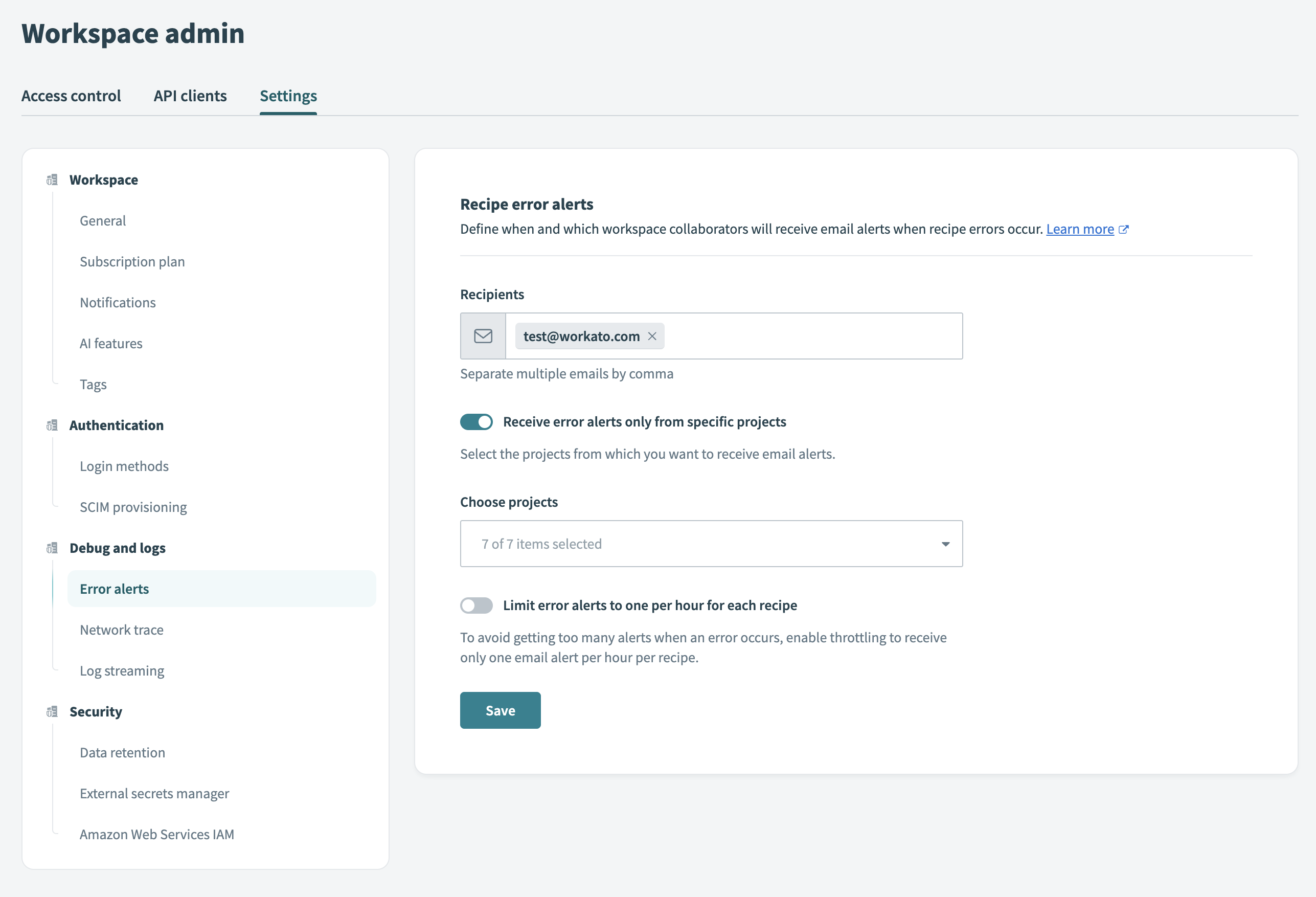

プロジェクト別にエラーアラートをフィルター ​
デフォルトでは、Workatoはすべてのプロジェクト内のすべてのレシピについてエラーアラートを送信します。
通知をフィルターするには:
特定のプロジェクトからのエラーアラートのみを受信トグルを有効にします。
エラーアラートを送信する予定のプロジェクトを選択エラーアラートを送信する予定のプロジェクトを選択
プロジェクトを選択フィールドで関連するプロジェクトを選択します。
これにより、アラート量が減り、通知が選択したプロジェクトに制限されます。

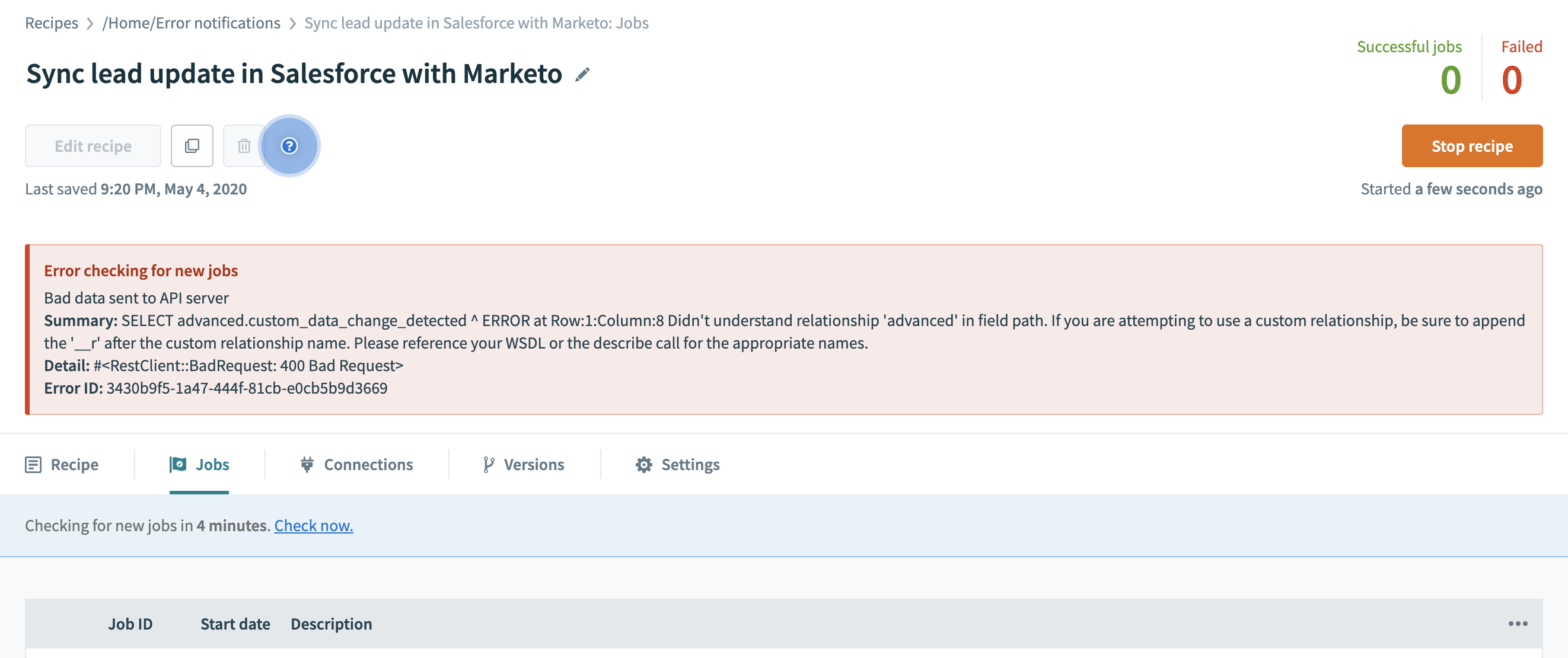

トリガーエラーと通知 ​
トリガーエラーは、レシピがトリガーイベントを取得できない場合に発生します。 Workatoは、問題が継続しない限りポーリングを続行します。 Workatoは、すべてのトリガーエラーに対してではなく、特定のしきい値で通知を送信します:
  • 3回連続してトリガーエラーが発生した後: Workatoは、設定済みの受信者にエラー通知メールを送信します。
  • 60回連続してトリガーエラーが発生した後: Workatoはレシピを停止し、レシピが停止されたことを知らせる別の通知を設定済みの受信者に送信します。
一般的な原因には、無効なコネクション、期限切れの認証情報、および一時的なアプリのダウンタイムによるタイムアウトが含まれます。

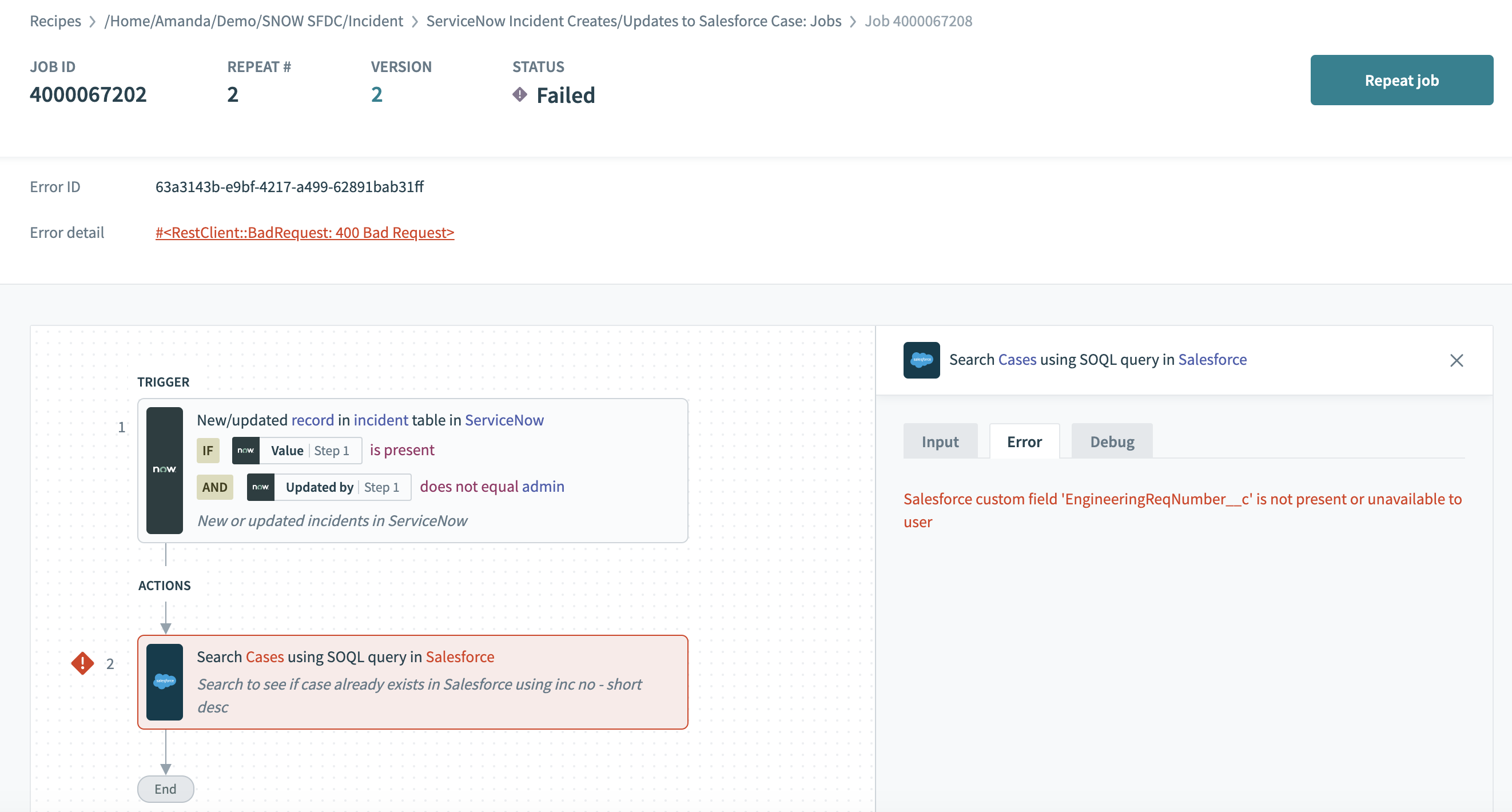

アクションエラーと通知 ​
アクションエラーは、実行中にレシピのステップが失敗した場合に発生します。これらのエラーによりジョブレベルの失敗が作成され、アラート設定に基づいてメール通知がトリガーされる場合があります。
一般的な原因としては、入力値の欠如または無効な入力値、想定外のデータ形式、下流のアプリで発生するエラーやタイムアウトなどがあります。これらのエラーのトラブルシューティングと解決には、ジョブレポートの入力タブと出力タブを使用します。
