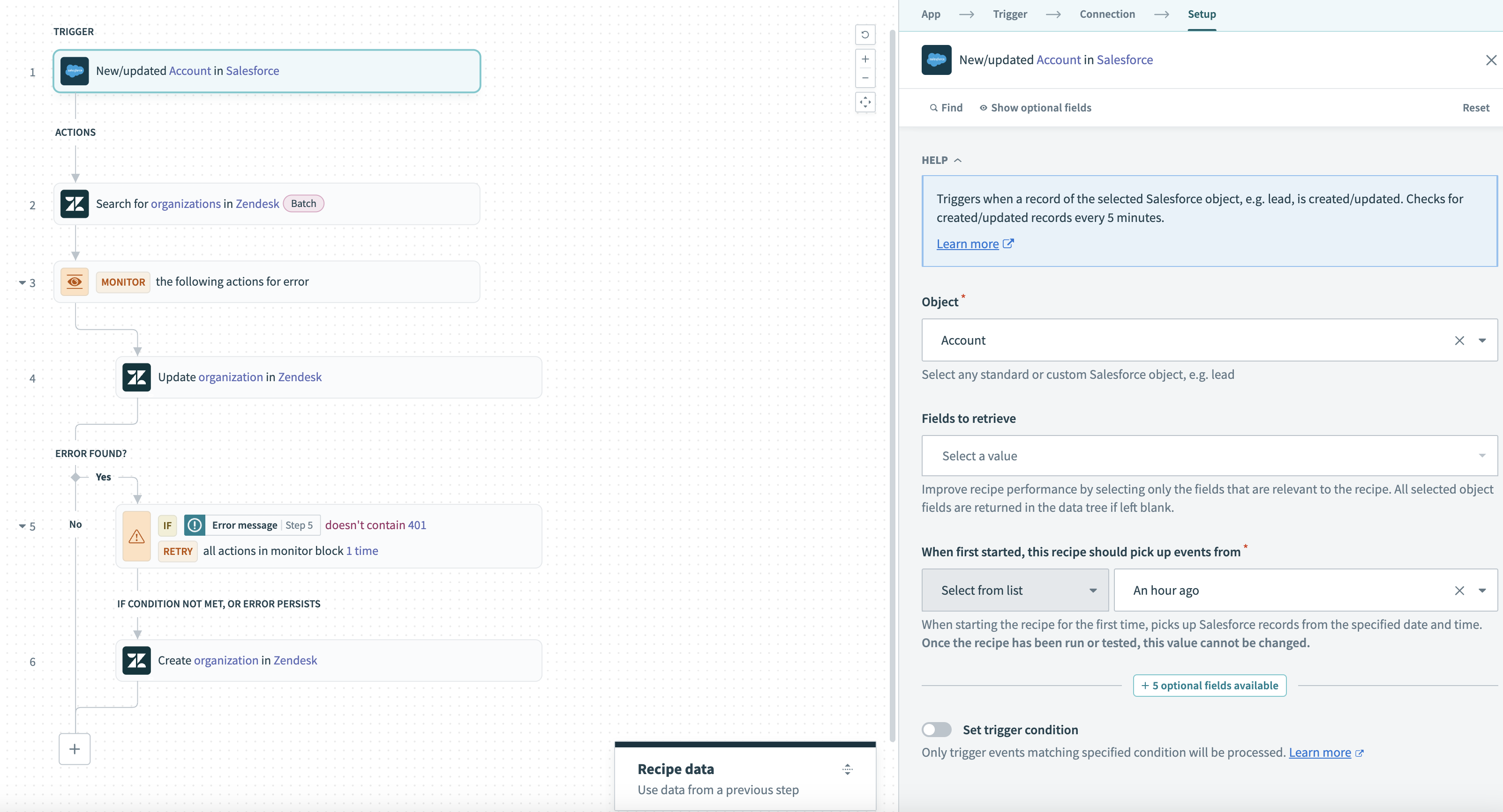

エラー処理ステップによるエラーの監視
エラー処理ステップを使用すると、アクションのグループでエラーを監視できます。 監視対象のステップが失敗すると、Workatoは別のエラー処理ブロックを実行します。 このステップを使用すると、失敗したアクションを再試行して、一時的なネットワークタイムアウトなどの問題から復旧できます。 再試行してもエラーが解決しない場合は、ログ記録、ユーザーへの通知、部分的なレコードの削除などの修正ステップを定義できます。
エラー処理ステップ
エラー処理ステップには2つのブロックがあります。
- エラーのアクションを監視:障害を監視する予定のステップを追加します。 これらのステップが成功すると、Workatoはエラー処理ブロックをスキップします。
- エラー時:障害発生時に実行するステップを追加します。 再試行回数と再試行間の待機時間を設定して、再試行の動作を構成することもできます。 再試行が失敗すると、Workatoはこのブロックの残りのステップを実行します。

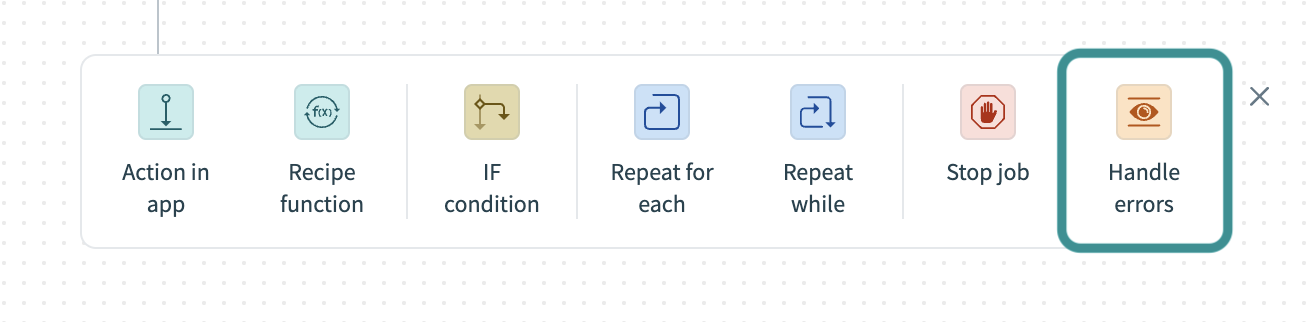

エラー処理ステップの追加と構成
レシピにエラー処理ステップを追加して構成するには、次の手順を実行します。
+ステップを追加をクリックし、エラー処理を選択します。
エラー処理ステップを追加

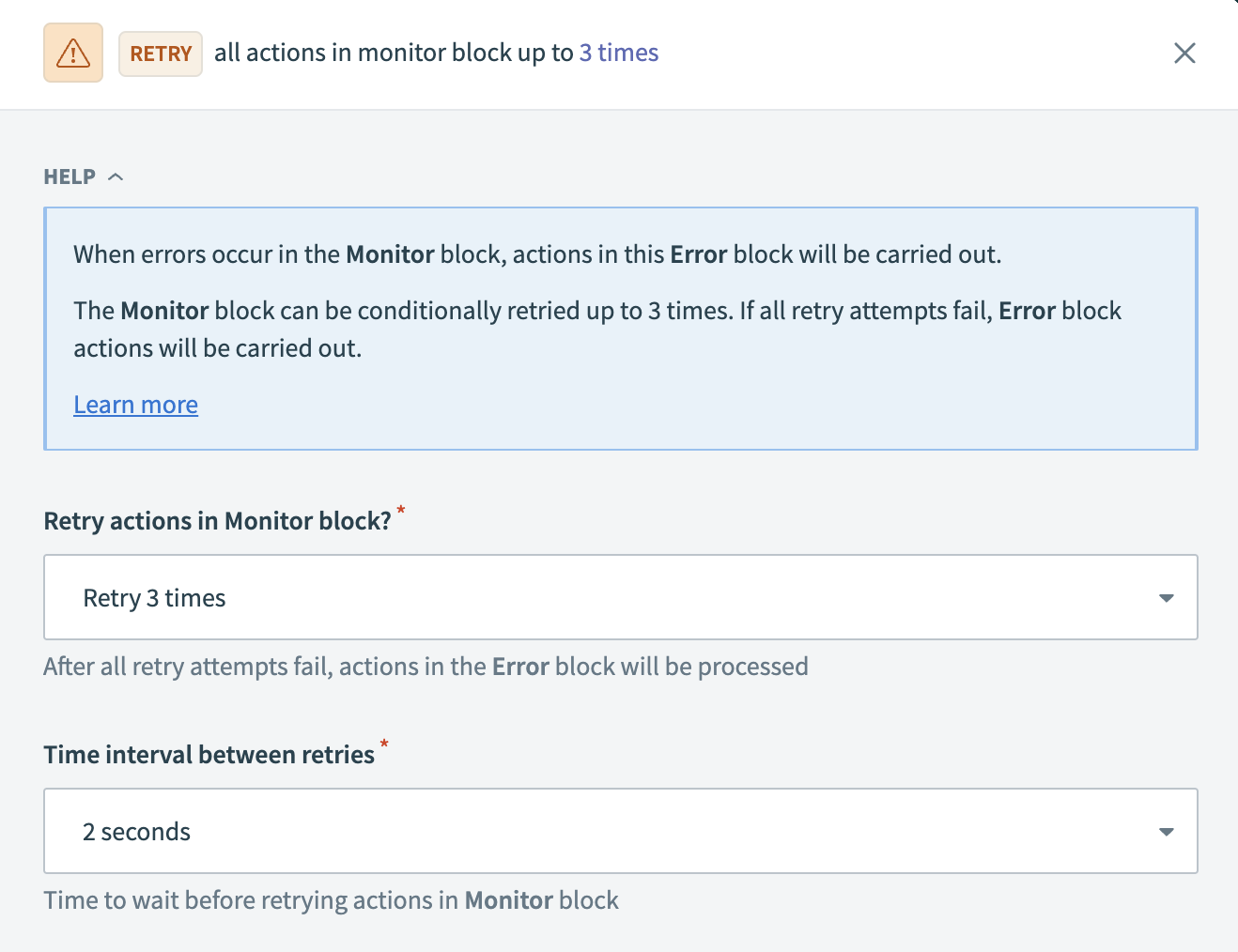

Workatoがエラーを処理する方法を構成します。 デフォルトでは、Workatoは失敗したアクションを再試行せず、エラーが発生するとすぐにエラー時ステップを実行します。 再試行を有効にしてその動作を定義するには、次の設定を使用します。
Monitorブロック内のアクションを再試行しますかフィールドで、失敗したアクションを再試行する回数を指定します。 Workatoでは最大3回まで再試行できます。
エラーの処理方法を構成
再試行間の時間間隔フィールドで遅延を設定します。 1~10秒の値を選択できます。
任意です。 Retry IFトグルを有効にすると、特定の条件がtrueの場合にのみ再試行します。

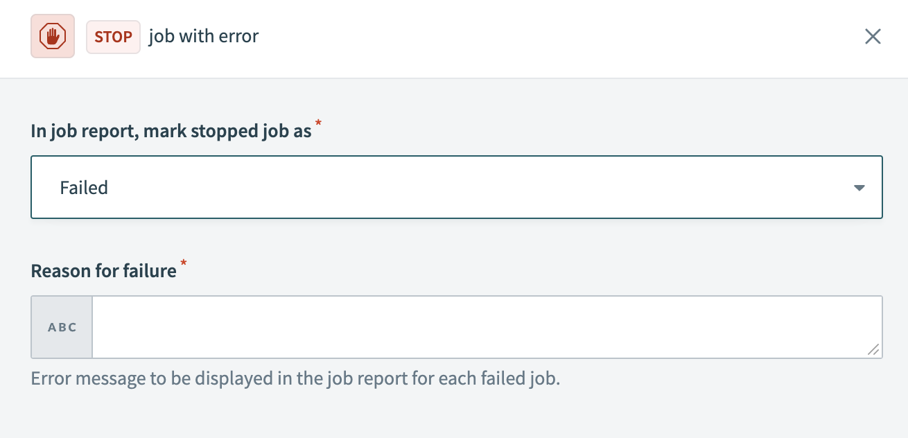

ジョブを停止
無効なデータまたは重大なエラーの条件が満たされたときにレシピを早期に終了するには、ジョブを停止ステップを使用します。 このアクションは、追加のステップを実行する前にジョブを終了し、ジョブレポートに障害を表示します。
必須フィールドが空の場合やすべての再試行が失敗した場合など、特定の条件が満たされたときにジョブを終了するために、条件分岐内にジョブを停止ステップを追加できます。
ジョブを停止ステップ
障害コンテキストの追加
メッセージを含めたり、データピルを使用したりして、詳細な障害情報を提供できます。 エラー処理ロジックでジョブを停止するときに、エラーの種類、メッセージ、影響を受けるアプリなどの詳細をレポートするには、エラー時データピルを使用します。 例:
データピルを使用して詳細な障害メッセージを表示

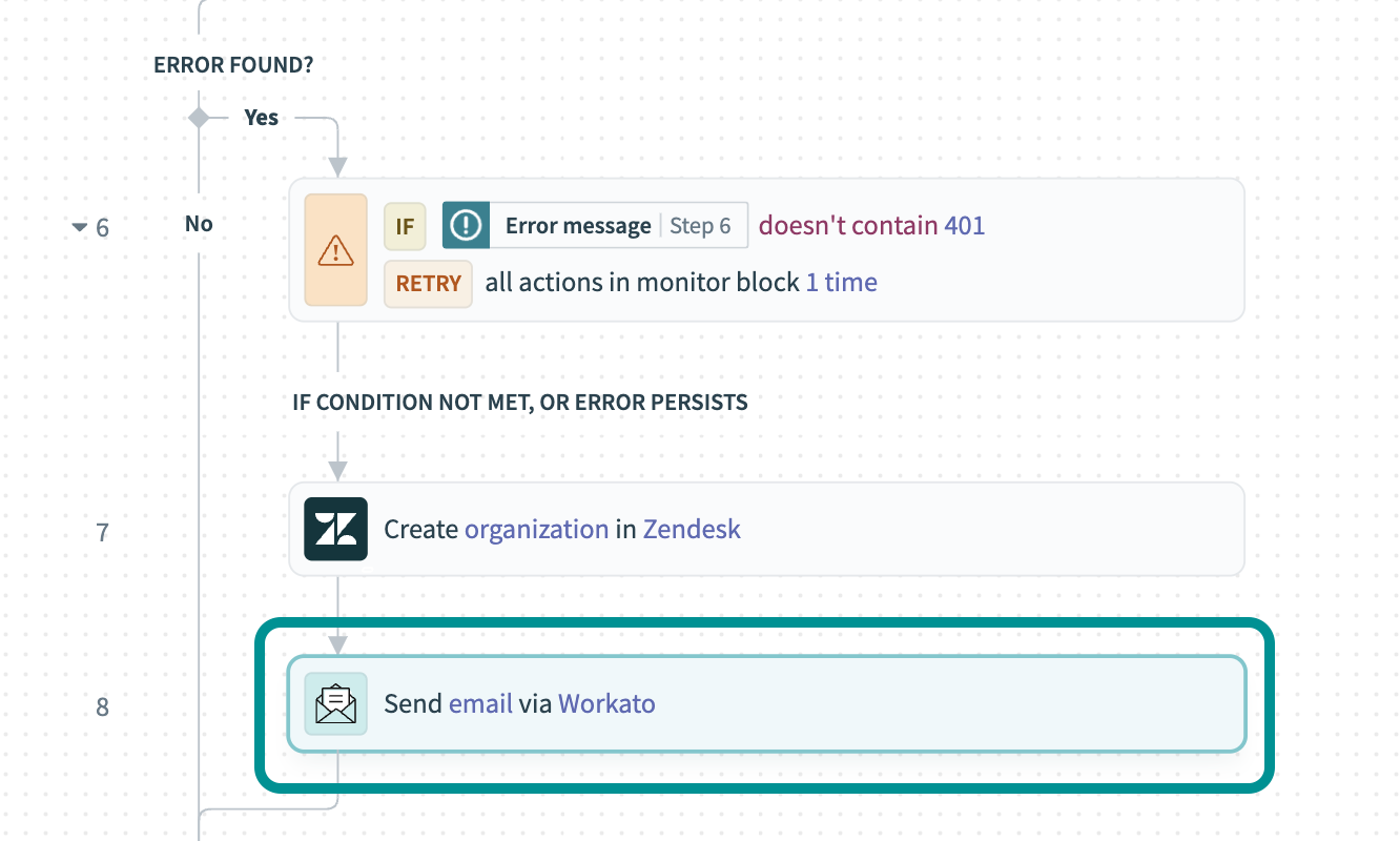

例:必須レコードが不足している場合にジョブを停止
次のレシピは、組織の検索後にZendesk組織IDが存在するかどうかを確認します。 IDが見つからない場合、レシピはアラートを送信し、ジョブを停止します。
メールを送信してジョブを終了するためにジョブを停止ステップを使用するレシピ。 レシピの例
各ジョブは、次の2つのパスのいずれかに従います。
- Zendesk組織IDが見つからない場合、レシピはメール通知を送信し、ジョブを停止します。
- Zendesk組織IDが見つかった場合、レシピはZendeskの組織を更新します。
このレシピは、エラーのあるジョブにマークを付けて、レシピ所有者にアラートを送信します。 これにより、レシピ所有者は必要に応じて失敗したジョブを確認して再試行できます。
停止ステップのエラーメッセージの構成。 レシピの例

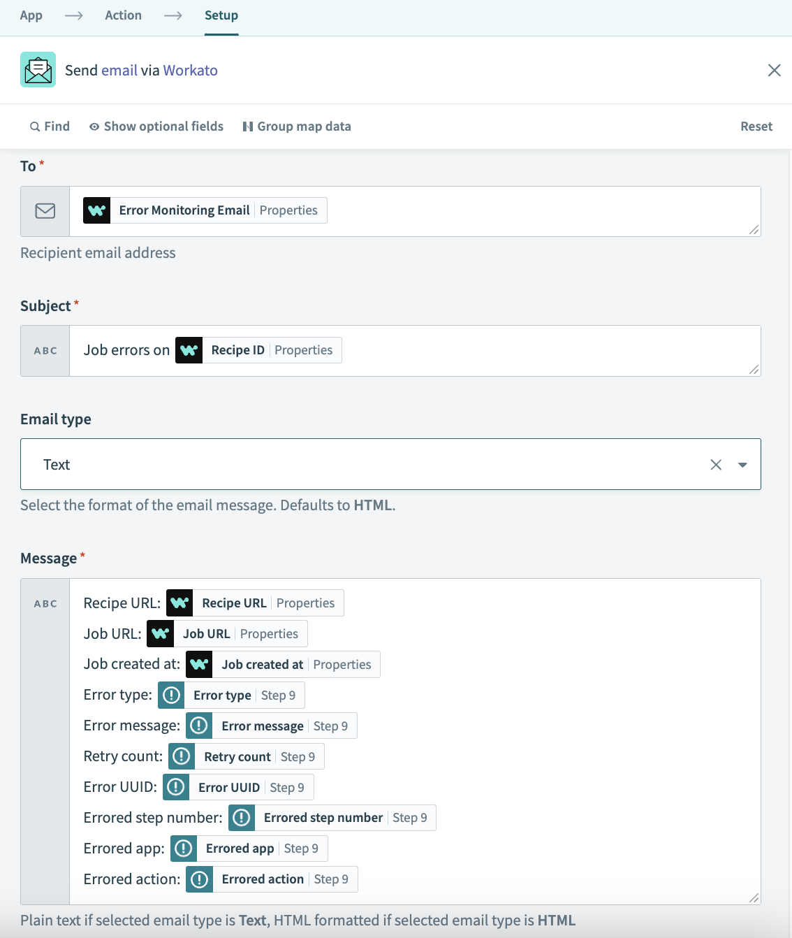

カスタムエラーアラートの送信
エラーが発生したときにチームへ通知するには、メール by Workato - メールを送信アクションを使用します。 アラートのルーティング方法に応じて、このステップをエラー時ブロック内またはレシピ内の後続の位置に追加できます。
カスタムエラーメールを設定
エラーの種類、メッセージ、アプリ、再試行回数などのコンテキストを追加するには、エラー時データピルを含めます。 これらの詳細により、チームは障害をすばやく理解して対応できます。
失敗したジョブに直接リンクするために、レシピURLProperties、ジョブURLProperties、ジョブ作成日時Propertiesのデータピルも含めることができます。 レシピデータメニューを展開し、プロパティデータツリーを開いてこれらのフィールドにアクセスします。
重要なエラー関連の詳細を表示するためにデータピルをメールメッセージにマッピング
この設定により、各アラートでチームが対応可能なコンテキストを得られます。 メッセージにはジョブのメタデータと特定のエラー詳細が表示されるため、受信者は問題を効率的に調査して解決できます。
エラー通知メール
