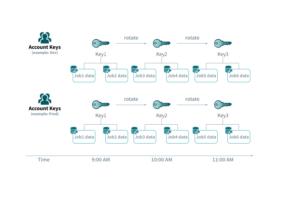

Workato のキー管理機能により、必要に応じて新しい暗号キー Key1 が生成されます。
  • その後1時間は、新しく生成された暗号キー Key1 がアクティブなキーとみなされ、Job1 と Job2 のデータの暗号化に使用されます。
  • 1時間経つと、Key1 はアクティブではなくなり、新しいアクティブな暗号キーが生成されます (Key2)。
  • Key2 は、Job3 と Job4 の午前10時からのデータの暗号化に使用されます。
  • Key1 はアクティブではなくなり、データの復号にのみ使用されるようになります。
  • 同様に、Key2 は午前11時にアクティブではなくなり、データの復号にのみ使用されるようになります。
  • 特定の1時間に実行される一連のジョブのデータ保持期間が終了すると、その暗号キーは消去され、暗号化データストレージが再利用されます。
