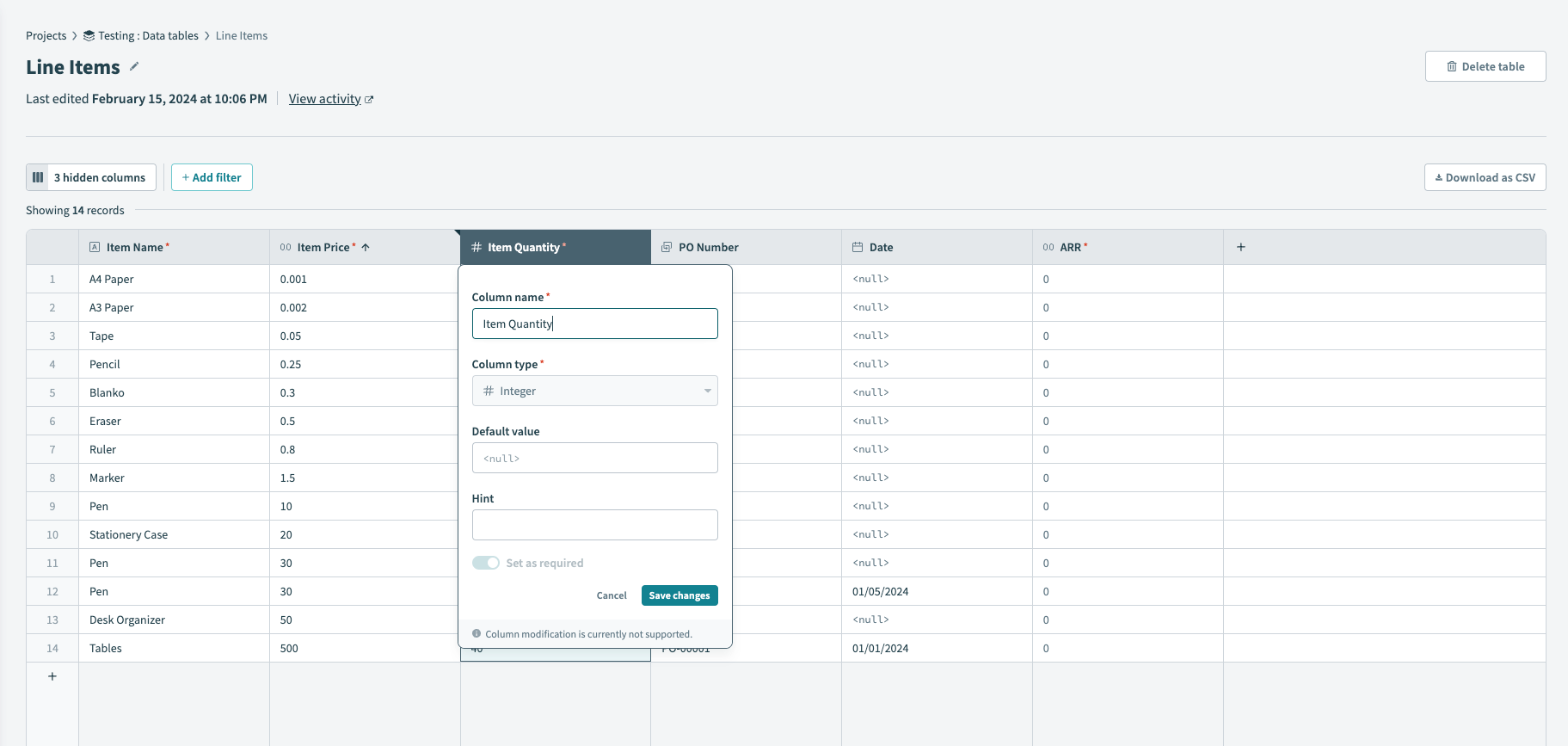

列を編集するには、次の手順を実行します:
列名の上にカーソルを合わせます。
...(省略記号)をクリックします。
属性の編集を選択します。
列の属性を編集します。
変更を保存をクリックします。
