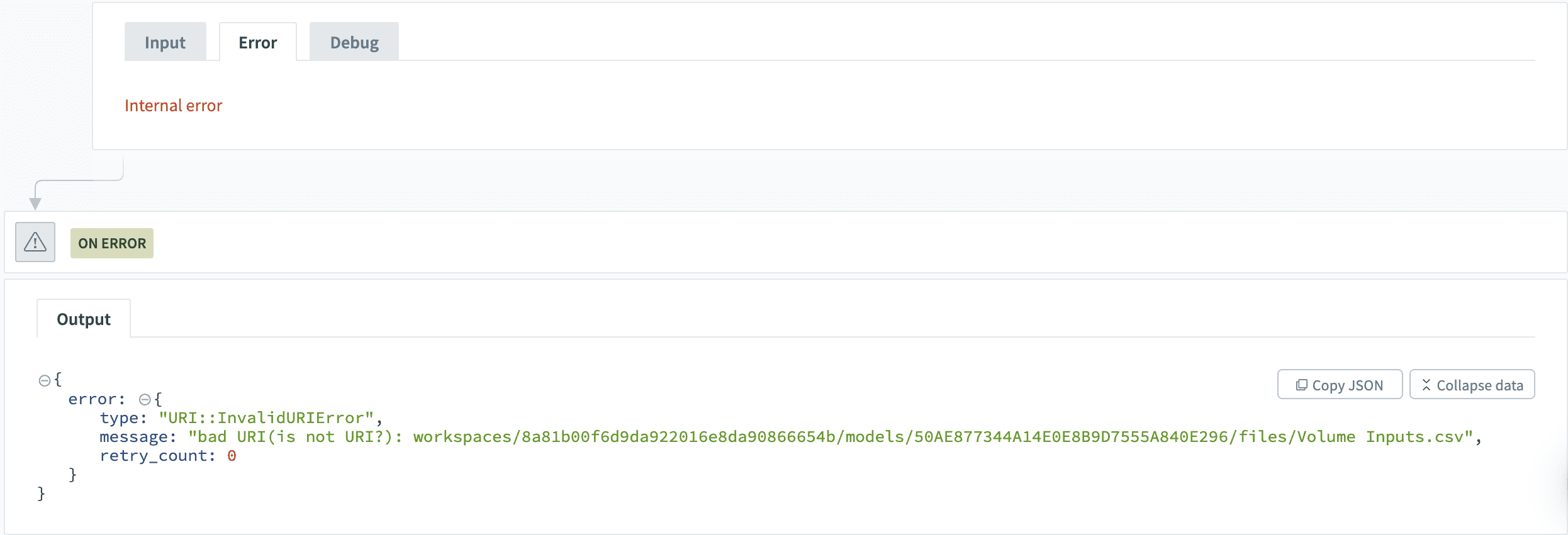

非記述的な500 internal エラーメッセージ非記述的な500 internal エラーメッセージ

Workato の Monitor & Handle Errors ブロックを使用してください。エラーが発生したアクションをこの Monitor ブロックでラップすると、エラーに関するより詳しい情報を取得できます。
  1. 500 internal server エラーが発生しているアクションを Error monitoring ブロックに挿入します。
  2. ジョブを実行します。
  3. アクションが失敗したら、 On Error ブロックで詳しいエラーメッセージを確認します。
* On error ブロックで取得された詳しいエラーメッセージ*On error ブロックで取得された詳しいエラーメッセージ
