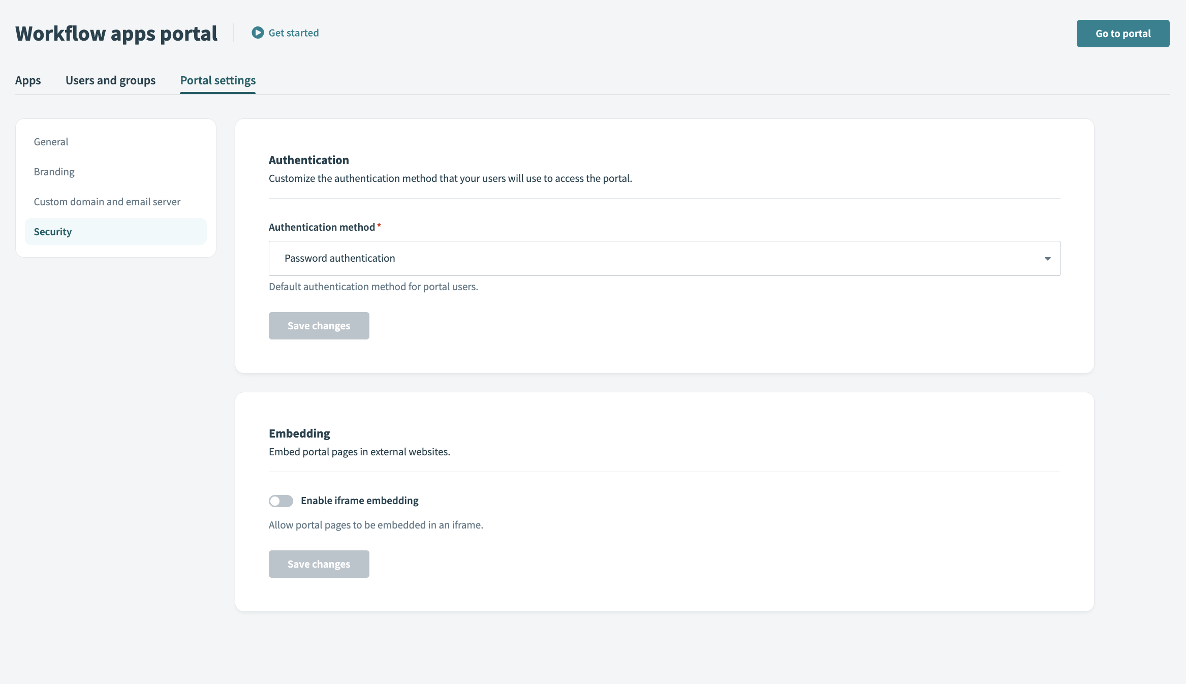

セキュリティ
セキュリティセクションでは、ポータルの認証を設定し、ポータルページを外部のウェブサイトに埋め込むことができるかどうかを制御できます。
認証
Workatoは以下の認証方式をサポートしています:
アプリポータルのセキュリティ設定を設定する

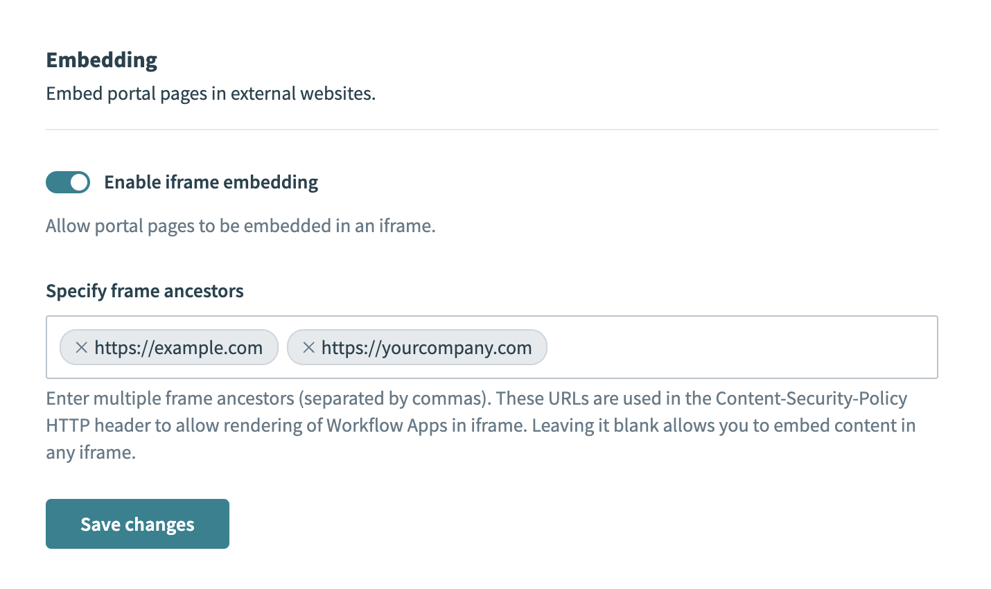

埋め込み
ポータルページを組織の内部ポータル、Salesforceなどに埋め込むことができます。
iframe埋め込みを有効にするを切り替えて、ポータルページをiframeに埋め込むことを許可します。ここから、ポータルページを任意のiframeに埋め込むか、指定したドメイン内のみに埋め込むかを設定できます。
ポータルページの埋め込みを特定のドメインに制限する場合は、フレームの祖先を指定フィールドに1つ以上のURLを指定できます。これらのURLはContent-Security-Policy HTTPヘッダーで使用され、ワークフローアプリのiframeでのレンダリングを許可します。
または、このフィールドを空白のままにして、任意のiframeにページを埋め込むことを許可します。
ドメインの指定埋め込みを有効にする
