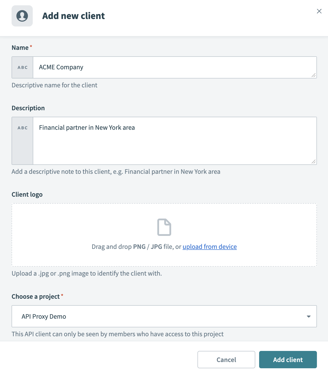

新規クライアントを追加新規クライアントを追加
クライアント詳細の設定
クライアントの名前を入力します。クライアントの会社名や部門名など、わかりやすい識別子を使用します。
クライアント詳細のセットアップクライアント詳細のセットアップ
クライアントの説明を入力します。
クライアントロゴをアップロードします。 JPG/PNG画像をドラッグアンドドロップするか、Upload from deviceをクリックしてファイルを選択します。このロゴは、ポータル内でクライアントを視覚的に識別します。
ポータルアクセスを有効にするには、クライアントにポータルへのアクセスを許可トグルを有効にします。これにより、公開済みのAPIコレクションを参照し、APIキーを管理する権限がクライアントに付与されます。クライアントがテストまたは社内目的でAPIトークンのみを必要とする場合は、トグルを無効のままにできます。
