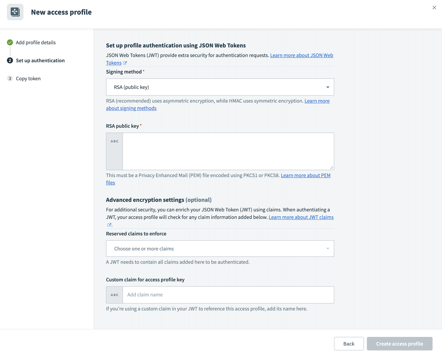

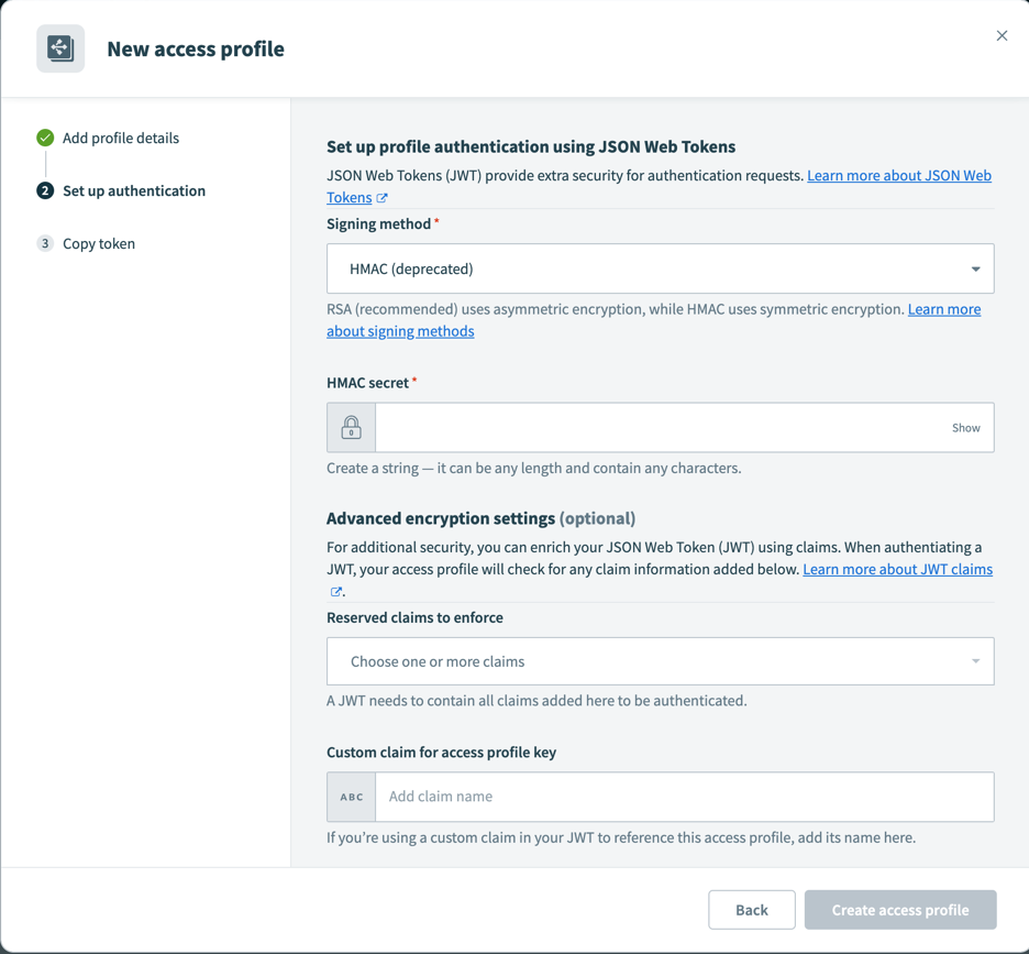

認証を設定
トークン検証に必要なセキュリティ認証情報を設定するには、次の手順を実行します:
署名方法を選択します:
  • RSA (公開鍵)推奨
  • HMAC (非推奨)
署名方法を選択署名方法を選択
選択した署名方法に基づいて、以下の該当する設定手順に従います:

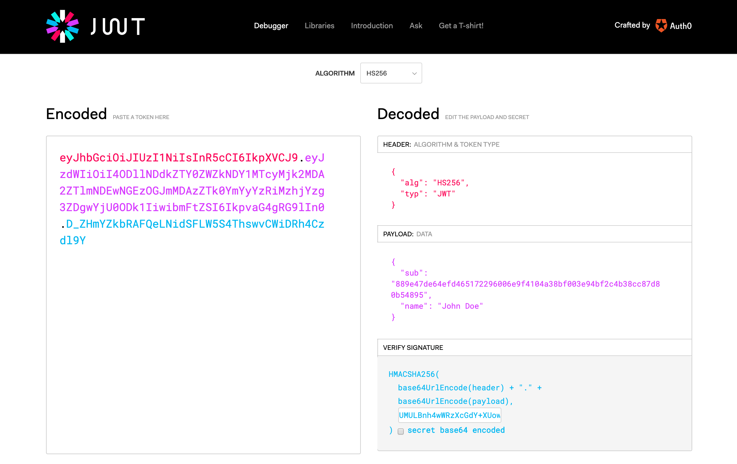

JSON Web Tokenを生成
JWTヘッダーにAPIキーをkid(キーID)クレームとして含めるJWTを作成し、署名します:
json
  "alg": "RS256",
  "typ": "JWT",
  "kid": "<YOUR-API-KEY>"
APIリクエストを開始するクライアントには、JWTに正しく署名する責任があります。 プラットフォームは、認証とアクセスのためにこのトークンを検証します。
代替クレーム
この例では、Workato APIキーがkidクレームとしてヘッダーに含まれています。 一部のIDプロバイダーでは、kidクレームが制限される場合があります。 この場合、トークンのペイロードセクションで、次のいずれかのクレームの下にAPIキーを含めることができます: https://www.workato.com/subworkato_sub、またはsub
ユースケースでこれらのクレームが他の目的に使用されている場合は、カスタムクレームを使用してアクセスプロファイルキーを保持できます。 代替クレームの詳細
APIキーを含むJWTを生成して署名するには、次の手順を実行します:
JSON Web Tokenを生成するには、jwt.ioに移動します。
JWT Encoderタブをクリックします。
IDプロバイダーを使用して、サポートされているクレームのいずれかにAPIキーが埋め込まれたJWTを発行することもできます。 詳細については、JWT Workatoクレームを参照してください。
