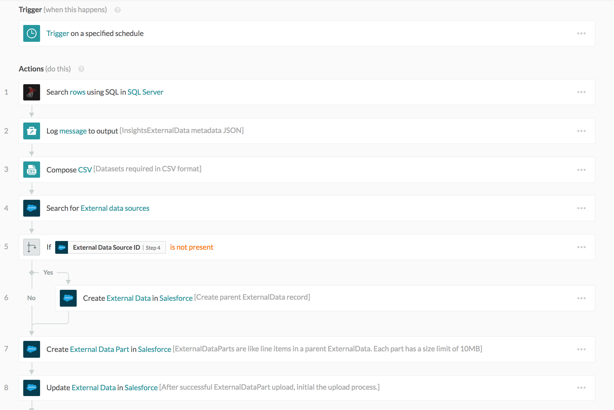

サンプルレシピ
それでは、すべてを次のレシピにまとめましょう。
Analytics CloudサンプルレシピAnalytics Cloudレシピ。 サンプルレシピ
このレシピは、SQL ServerデータベースからAnalytics Cloud内のデータセットへ毎日アップロードを実行します。 このレシピは、前述のさまざまなステップに分解できます。
  1. 外部データソースからのデータの取得
  2. メタデータJSONの定義
  3. 外部データソースのデータをCSV形式に準備
  4. External Dataレコードの作成
  5. Insights External Data Partのアップロード
  6. External DataレコードのRequested Actionフィールドを"Process"に更新して、アップロードプロセスを開始します。
