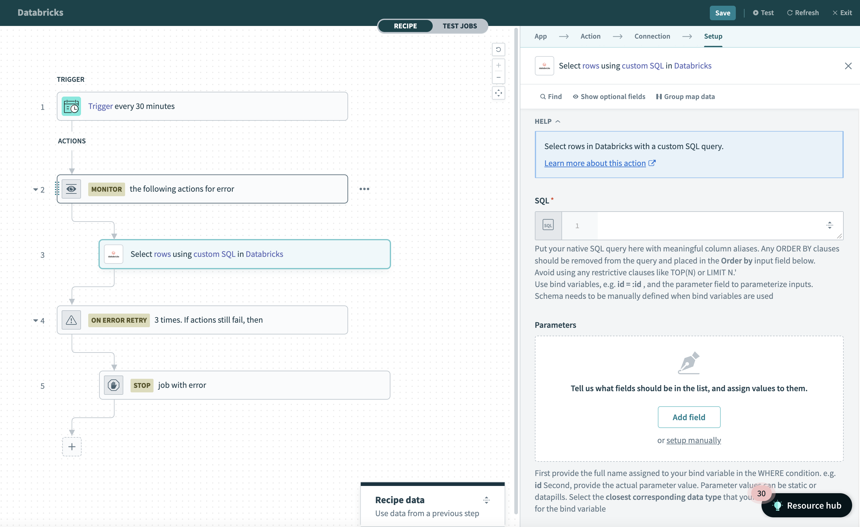

Databricks - カスタムSQLによる行の選択アクション ​
このアクションでは、カスタムSQLクエリに基づいて行を選択できます。クエリから返された行がこのアクションの出力として返されます。
カスタムSQLを使用した行の選択アクションカスタムSQLによる行の選択アクション
入力 ​
このアクションを使用するには、次の入力フィールドを設定します。
  • SQL
  • 行を選択するために使用する予定のSQLクエリを指定します。このクエリは出力データツリーを生成するために使用されます。これを行うために、SQLは入力すると実行されます。バインド変数を使用します。例えば、ID = :id とし、パラメーターフィールドを使用して入力をパラメータ化します。バインド変数を使用する場合は、スキーマを手動で定義する必要があります。
    避けるべき句
    SQLでLIMITやTOP(N)のような制限句を使用しないでください。これは、クエリで返される行数の制限がLimit入力フィールドで定義された値に基づくためです。独自の制限句を追加すると、アクションが失敗します。また、クエリからORDER BY句を削除し、Order by入力フィールドに配置します。
  • パラメーター
  • このフィールドはWHERE条件と組み合わせて使用します。まず、WHERE入力で名前付きバインド変数を宣言します。次に、この入力フィールドを使用して、これらの変数に値を割り当てます。
    パラメーター値には静的値またはデータピルを使用できます。バインド変数に対してデータベースが期待するものに最も近い対応データ型を選択します。
