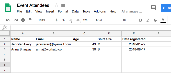

まず、シート内のカスタムデータを取得するには、次のスクリーンショットに示すように、シートに少なくとも1つのヘッダー行と1つのデータ行が含まれている必要があります。
Googleシートのサンプル1つのヘッダー行と1つのデータ行を含むGoogleシートのサンプル

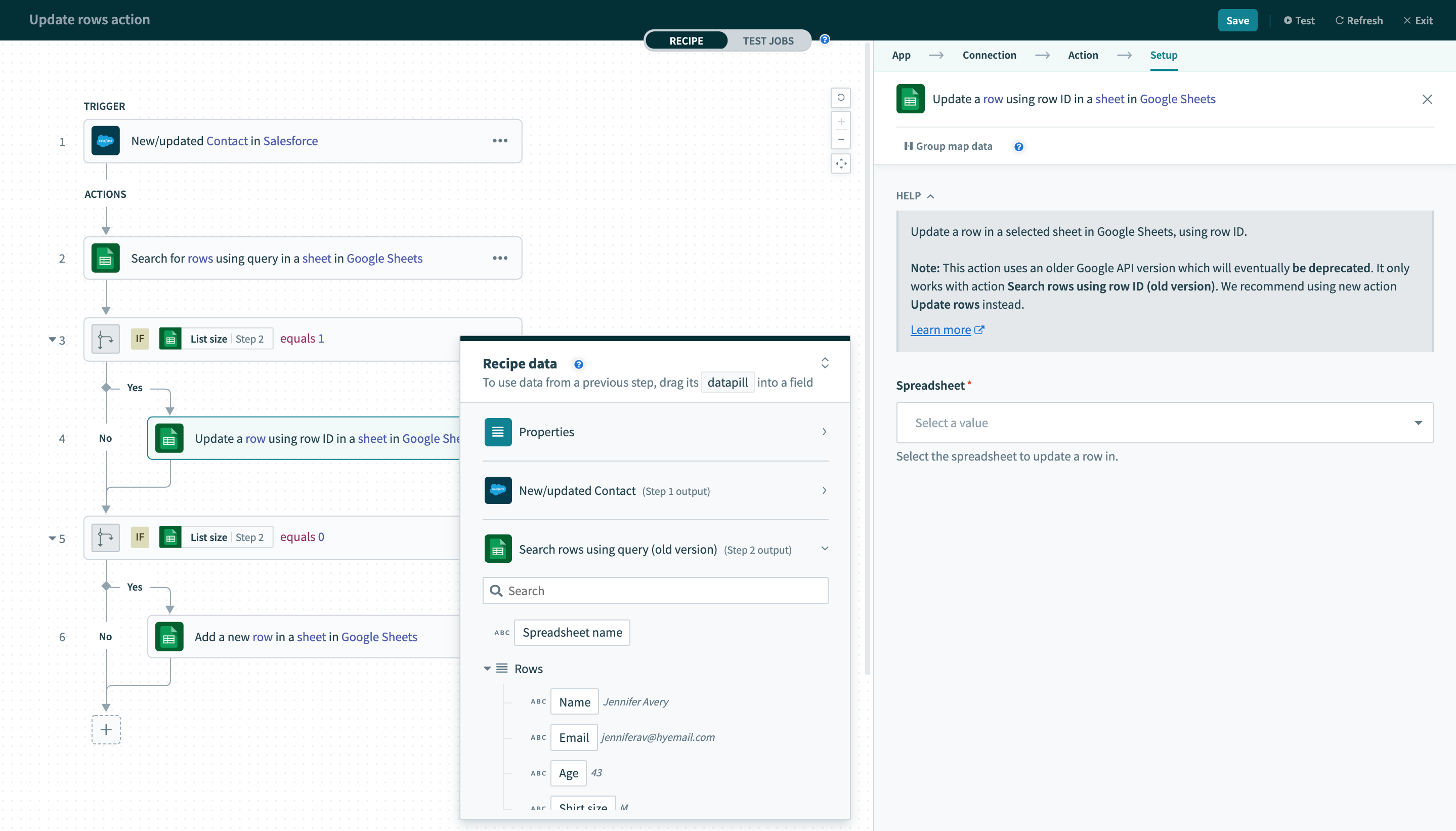

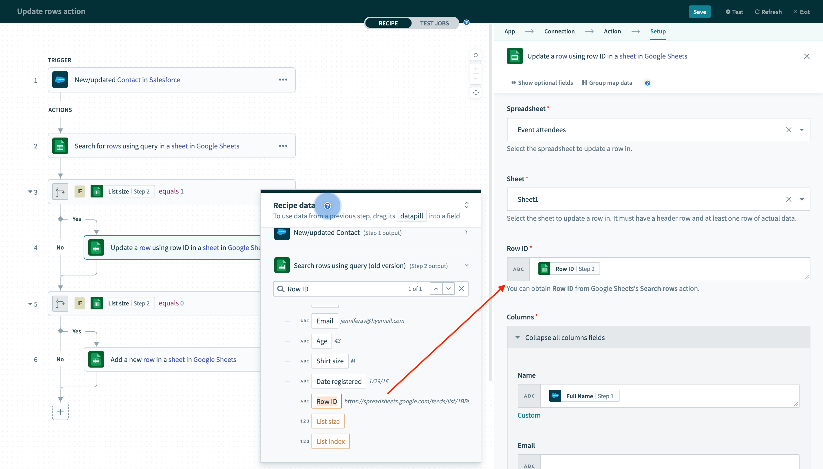

特定のスプレッドシートとシートを選択し、Search rowsアクションのdatatreeからRow IDを渡す必要があります。このIDにより、レシピは更新する正確な行を認識できます。
未設定の行未設定のUpdate rowアクション
Row-IDSearch rowsアクションからUpdate rowアクションにRow IDを指定します。これにより、レシピは更新する行を認識できます

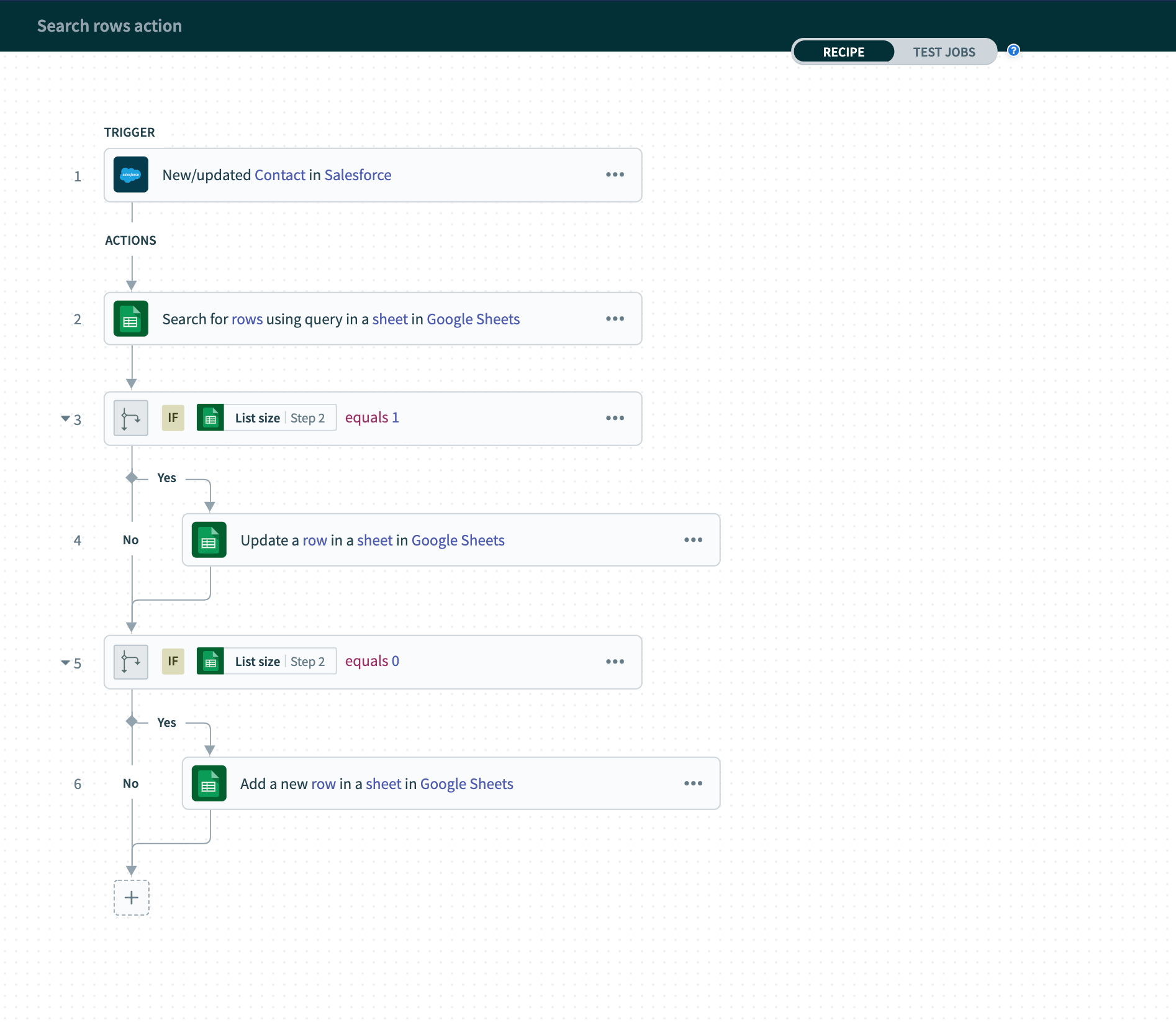

次の画像は、検索でGoogle Sheets内の正しい行を見つけ、Salesforceから受信した新しいデータをGoogle Sheets内の一致するフィールドに送るために作成したレシピとデータマッピングを示しています。
完成したレシピ新規または更新されたSalesforce連絡先を選択したGoogleシートに移動するための完成したレシピ

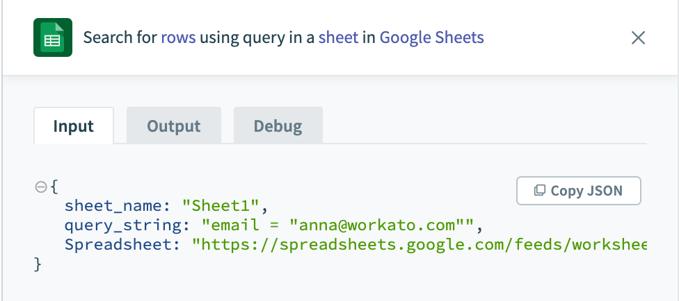

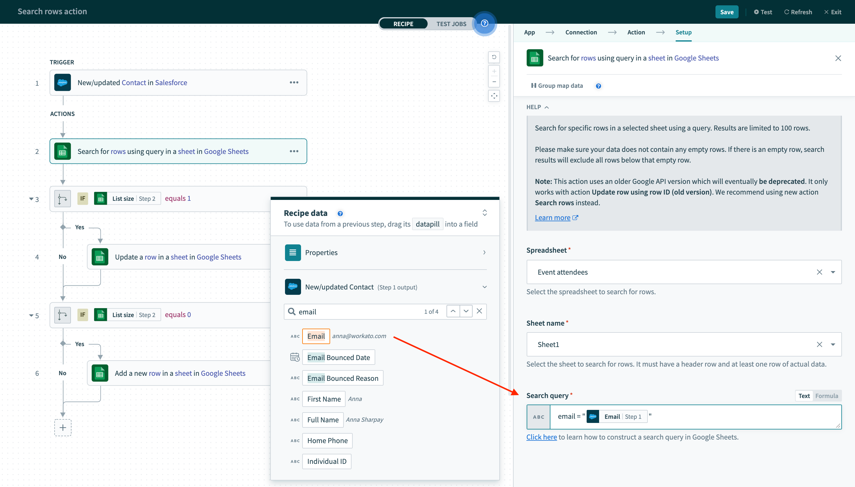

行の検索Search rowsアクションを使用して、クエリでシート内の行を検索します。ここでは、email列がSalesforce ContactのEmailと一致するGoogleシートの行を検索します。

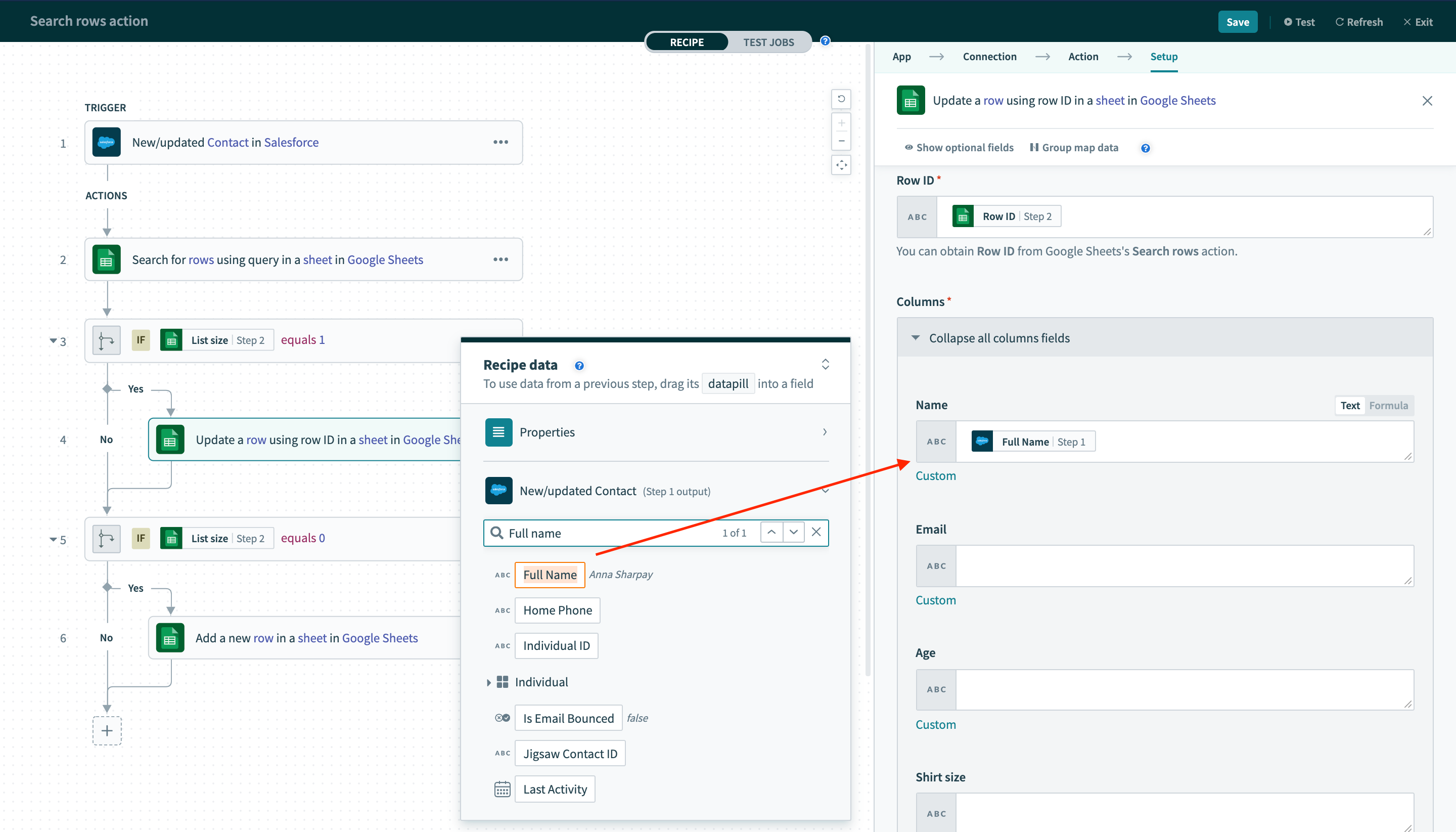

データツリーSearch rowsアクションの出力からRow IDをこのUpdate rowアクションに渡して、更新する行を示します。次に、Salesforce new/updated ContactのデータピルをUpdate rowアクションにマッピングします。
必ず正しいデータツリーからデータを取得してください。よくある間違いは、Search rowsアクションのピルを使用することです。これにより、Google Sheets行の既存データが取得され、まったく同じ行に書き戻されます。これは実質的に何もしていないため、あまり役に立ちません。

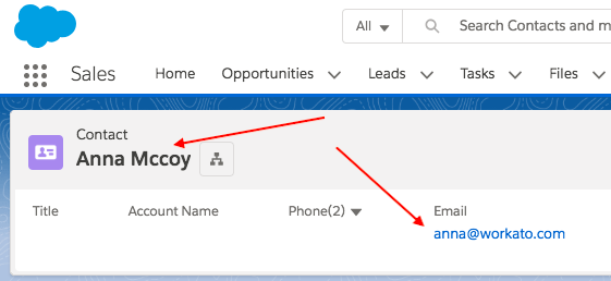

ここで、Salesforceの連絡先の名前をAnna SharpayからAnna Mccoyに更新します。メールアドレスが[email protected]であることに注意してください。
更新されたSalesforce連絡先

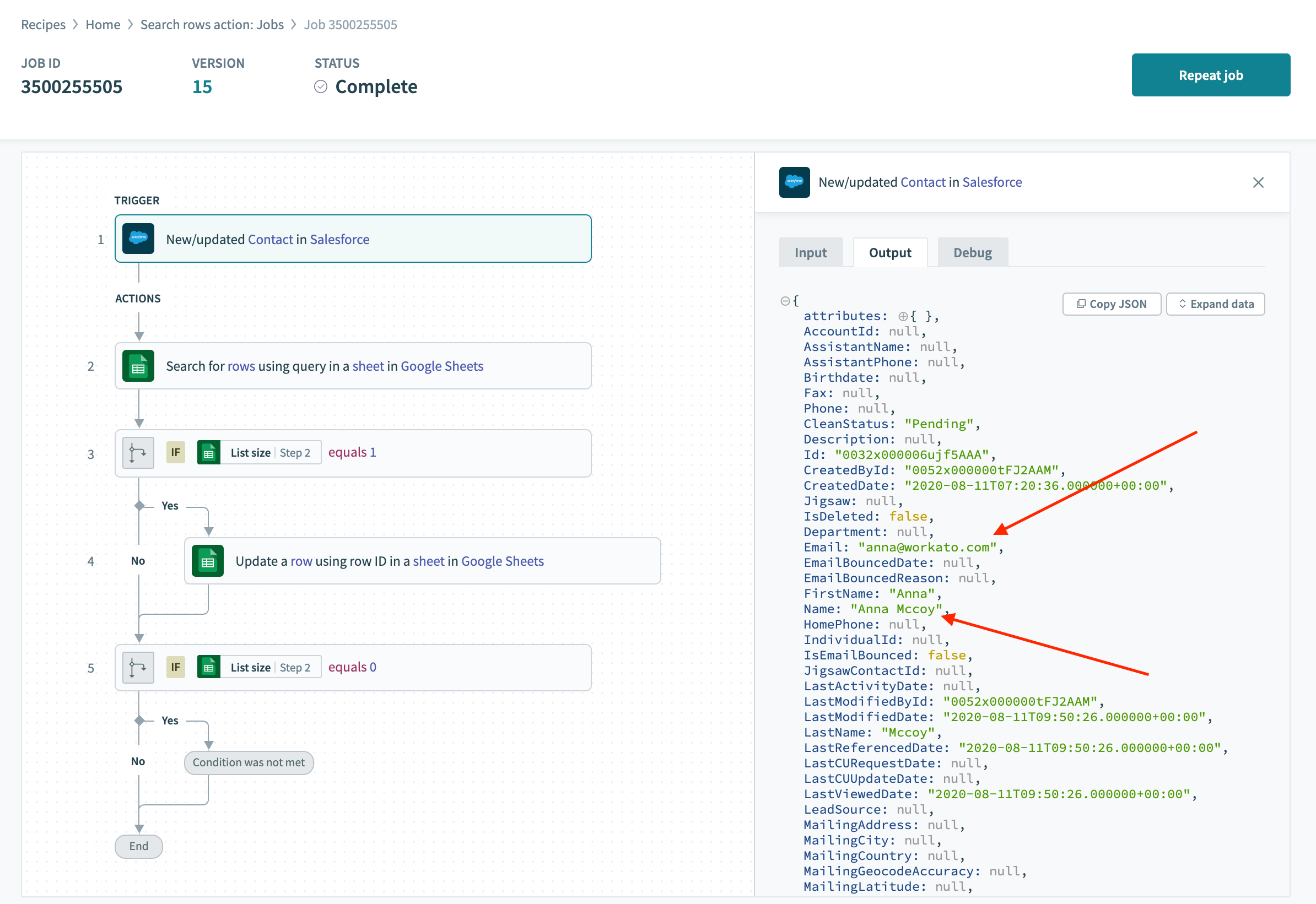

レシピがこの変更をどのように取得するかを確認するために、ジョブレポートを見てみましょう:
トリガーデータジョブ詳細ページの出力タブで表示されるように、トリガーは更新されたコンタクトを検出しました

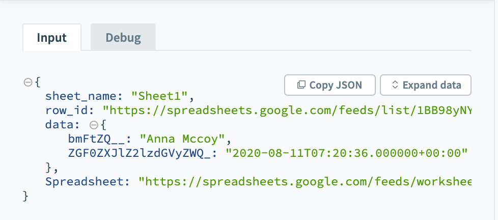

対応する行対応する行Search rowsアクションはメール[email protected]を検索しようとします。 1行を見つけ、Row IDをUpdate rowアクションに渡します。その後、Update rowアクションが名前をAnna Mccoyに更新します

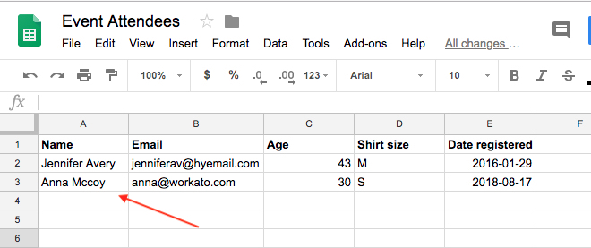

レシピが行を更新した後の結果シートを次に示します。名前がAnna SharpayからAnna Mccoyに変更されていることに注意してください。 Googleシートのサンプル元のシートUpdate row更新済みシート
