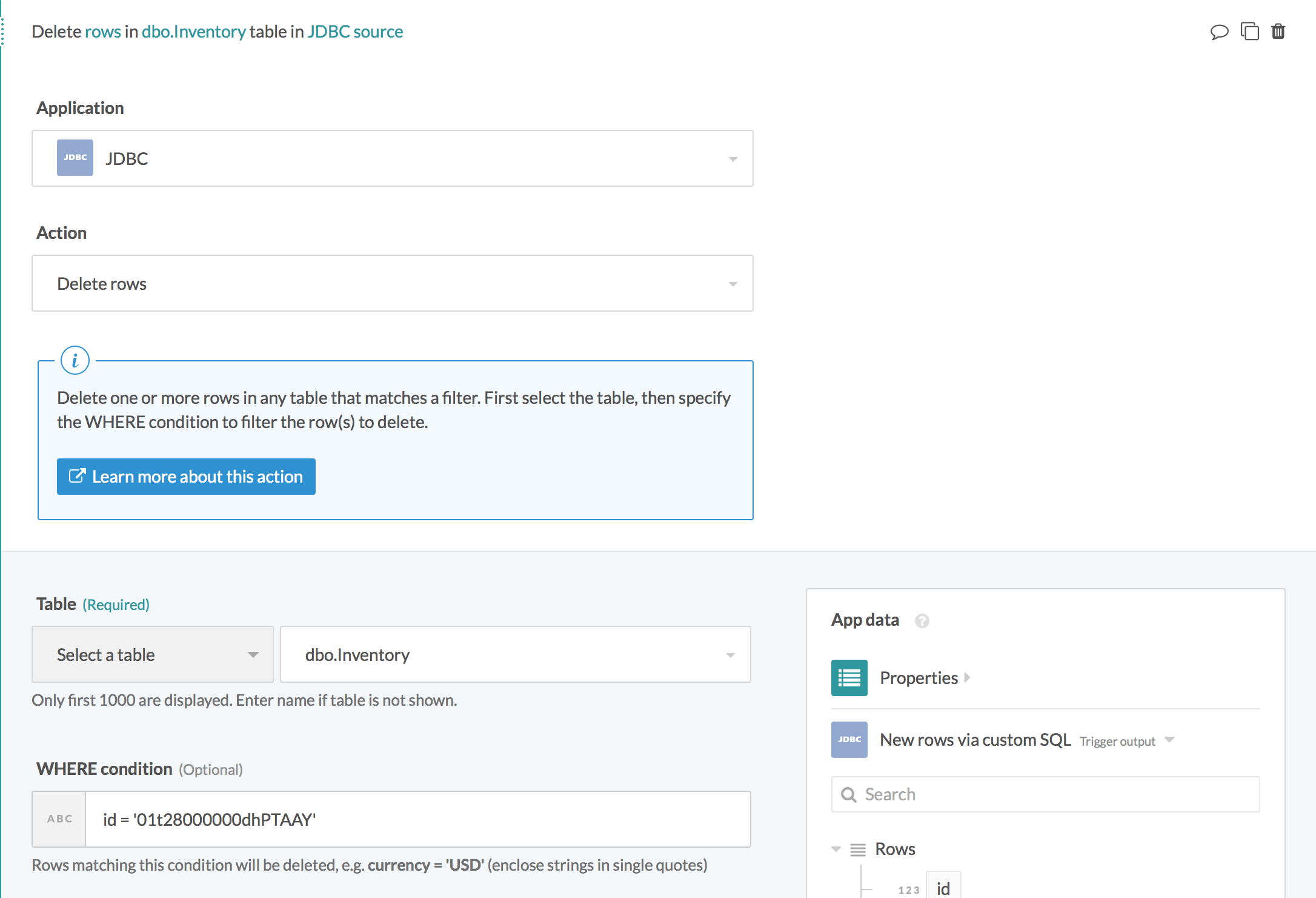

削除アクション行の削除アクション
テーブル
まず、行を削除するテーブルを選択します。これは、ピックリストからテーブルを選択するか、入力をテキストモードに切り替えて完全なテーブル名を入力することで実行できます。テーブル名の大文字と小文字の区別は、接続先のデータベースによって異なります。
WHERE条件
次に、削除する行を選択するためのWHERE条件を指定します。この条件は、IDに基づいて削除する単一のレコードをフィルタリングするだけのシンプルなものにできます。
sql
id = 5
また、複数の行を削除するために使用することもできます。
sql
status = 'closed'
