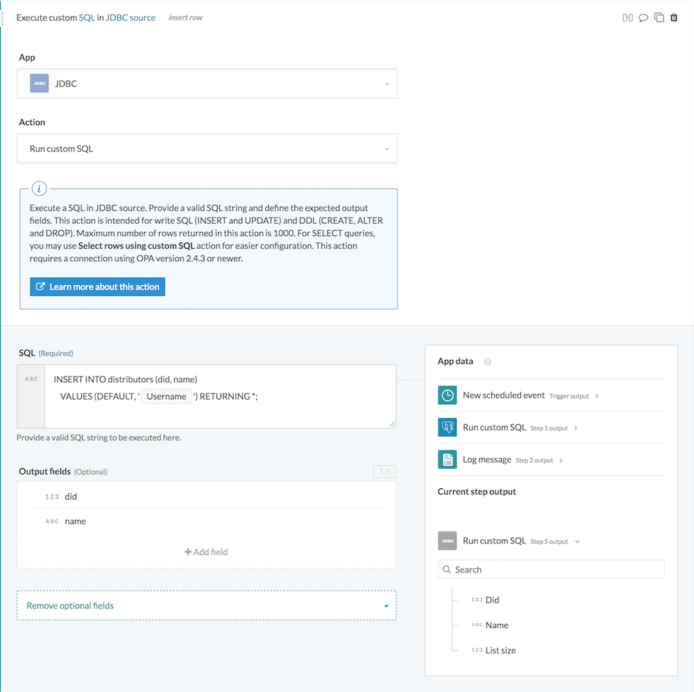

SQLパラメーターを使用する ​
実行時にクエリに値を指定するには、SQLパラメーターを使用します。このアプローチはSQLインジェクションを防ぎ、再利用可能な動的SQLをサポートします。
たとえば、IDで顧客レコードを取得する場合:
sql
SELECT * FROM customers WHERE id = :customer_id
Parameters入力でcustomer_idという名前のフィールドを定義し、データピルにマッピングします。たとえば、Stripeステップの顧客IDステップ 6。
