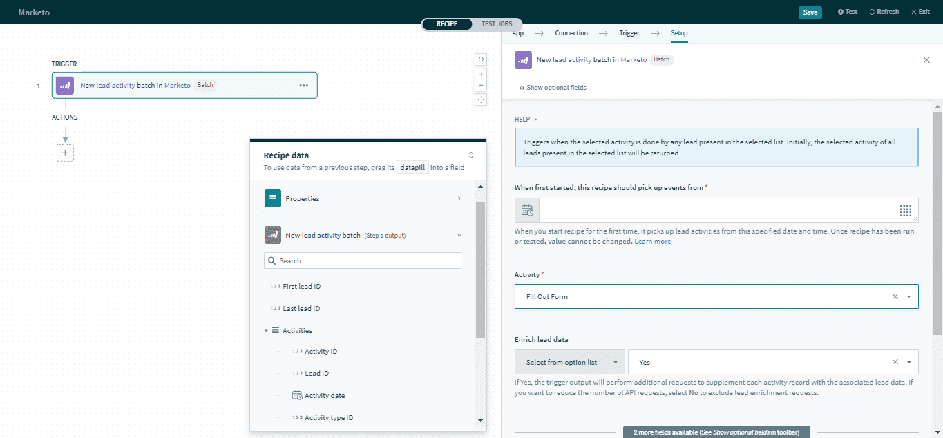

Marketo:新規リードアクティビティトリガー(バッチ)
このトリガーは、Marketoインスタンス内の新規リードアクティビティを検出します。 ポーリング間隔ごとに新規アクティビティを確認し、Workatoは各アクティビティを個別のジョブとして処理します。
| フィールド | 説明 |
| トリガーポーリング間隔 | 新規イベントを確認する頻度を指定します。 このフィールドを空白のままにすると、デフォルトで5分になります。 許可される最小値は5分です。 |
| 初回開始時、このレシピがイベントを取得する開始時点 | レシピを初めて開始すると、この指定された日時以降のリードアクティビティが取得されます。 この入力フィールドの詳細については、トリガーを参照してください。 |
| アクティビティ | 監視するアクティビティタイプ。 最大10件のアクティビティを選択できます。 |
| リスト | リードアクティビティを監視するリスト。 空の場合、すべてのリストのリードアクティビティが含まれます。 |
| リードデータをエンリッチ | Yesを選択すると、トリガー出力は追加リクエストを実行し、関連するリードデータを各アクティビティレコードに補足します。 リードエンリッチメントリクエストを除外してAPIリクエスト数を減らすには、Noを選択します。 |
| フィールド | 説明 |
| 最初のリードID | リスト内の最初のリードの一意の識別子。 |
| 最後のリードID | リスト内の最後のリードの一意の識別子。 |
| アクティビティ | 各リードアクティビティの詳細を含むリスト。 |
