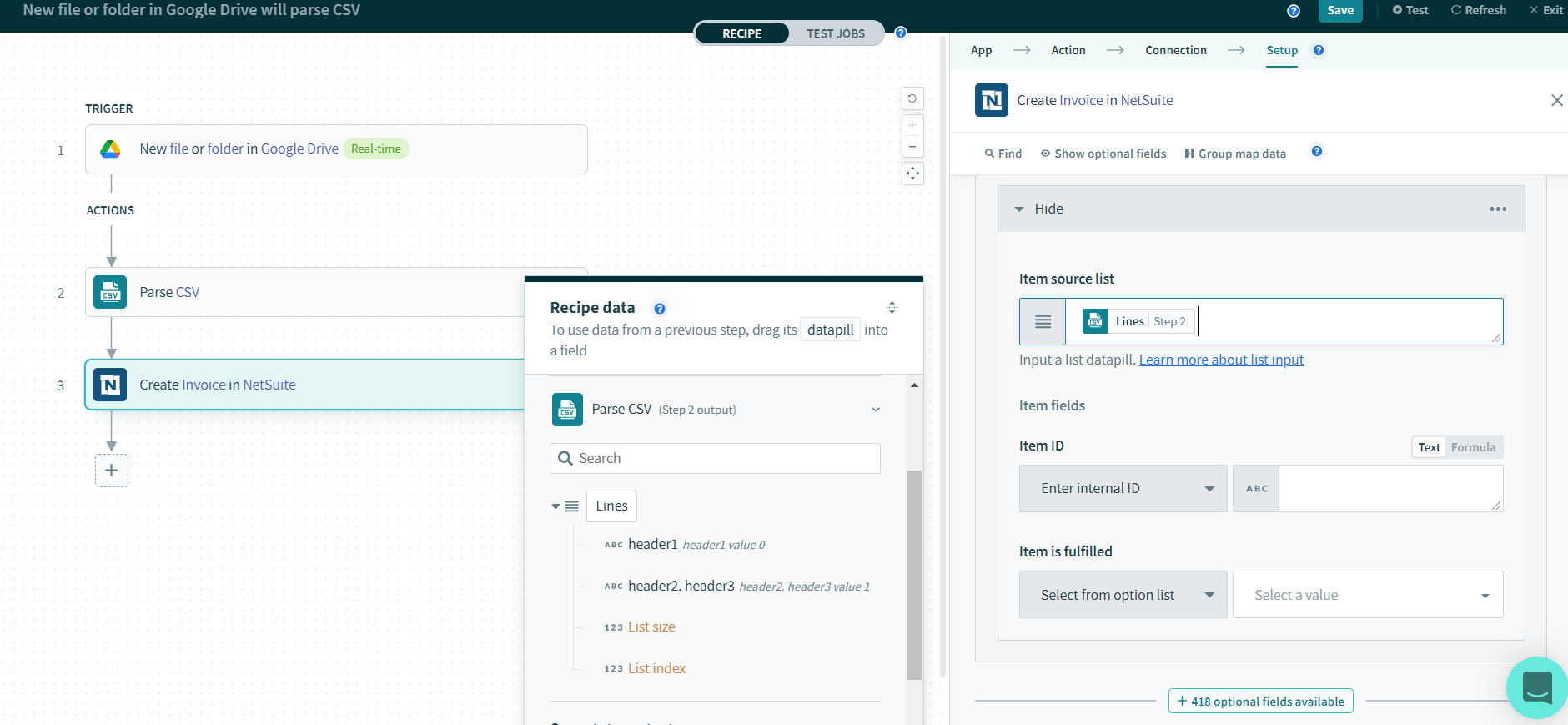

CSV ファイルから NetSuite 請求書を作成する方法
CSV のインポートを取り込んで NetSuite 請求書を作成するワークフローを設定するには、まず CSV ファイルを設定します。Google Drive で新しいファイルをトリガーするようにレシピを設定できます。
次に、Workato の CSV パーサーを使用して CSV 行を解析します。最後に、Create records アクションを使用して、lines データピルから請求書を作成できます。
サンプルレシピ :  CSV からの請求書の作成サンプルレシピ : CSV からの請求書の作成

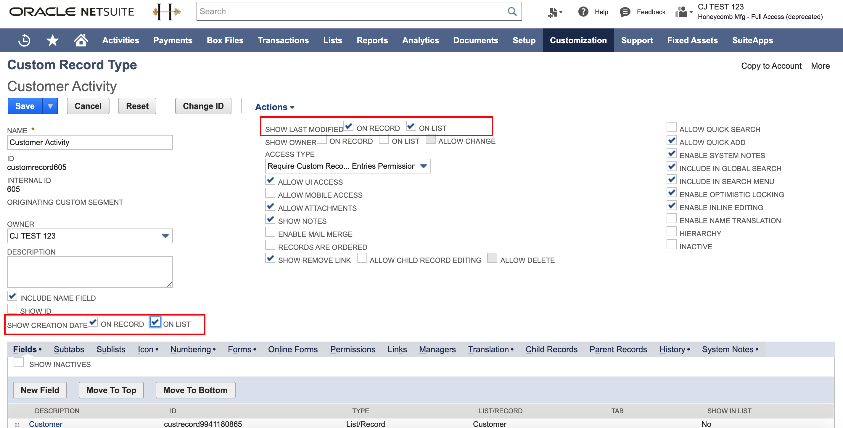

カスタムレコードタイプの検索で表示されない項目
カスタムアクションの created 項目と lastModified 項目はデフォルトでは利用できません。これらの項目をデータピルとして使用できるようにするには、それらを NetSuite UI で有効にする必要があります。以下のオプションがチェックされていることを確認してください。
カスタムレコードタイプ :  Show creation date と Show last modifiedカスタムレコードタイプ : Show creation date と Show last modified
