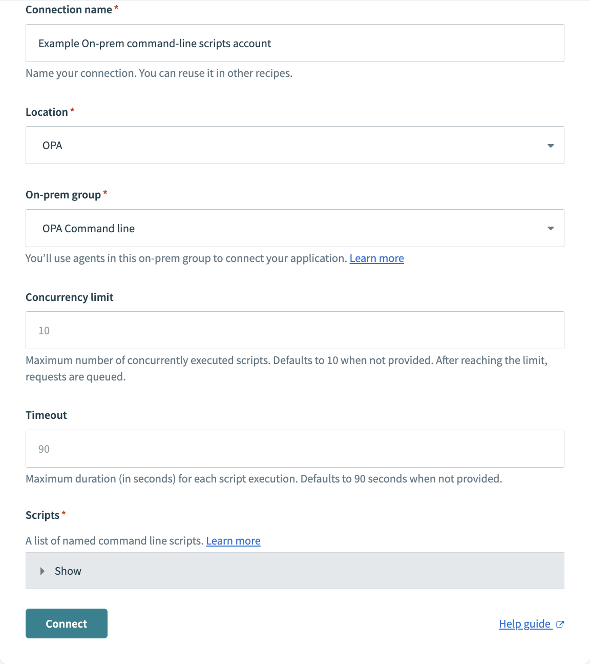

作成 > コネクションをクリックするか、Cを2回押します。
New connectionページでOn-prem command-line scriptsを検索して選択します。
コネクション名フィールドにコネクションの名前を入力します。
On-prem files connection setup
オンプレミスグループドロップダウンメニューを使用して、使用するオンプレミスグループを選択します。
同時実行制限フィールドに同時実行クォータを入力します。このクォータを超えるリクエストはキューに入れられます。指定しない場合、デフォルトは10です。
各スクリプトをタイムアウトするまで実行できる秒数をTimeoutフィールドに入力します。指定しない場合、デフォルトは90です。エージェントバージョン2.14.0以降では、コマンドラインスクリプトを実行アクションでもタイムアウトを設定できます。
Scriptsフィールドでコマンドラインスクリプトを定義します。コマンドラインスクリプトを実行アクションを使用して、オンプレミスエージェント経由でこれらのスクリプトを実行できます。
Connectをクリックして設定を完了します。

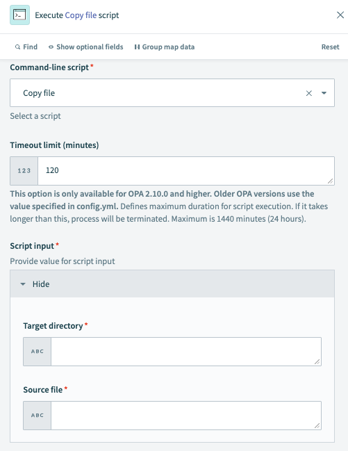

Execute command-line scriptアクションは、接続済みのオンプレミスエージェントを通じて事前定義済みのコマンドラインスクリプトを実行します。スクリプトは次のいずれかで定義できます。
  • オンプレミスエージェントのconfig.ymlファイルのcommand_line_scriptsセクション。
  • コネクションを設定する際のScriptsフィールド。いずれかの場所で定義したコマンドは、自動的に許可リストに登録されます。スクリプト定義の詳細については、Command-line Scripts Profileセクションを参照してください。
入力フィールド説明
コマンドラインスクリプト接続済みのオンプレミスエージェントを通じて実行するスクリプトを選択します。
タイムアウト制限(分)スクリプトをタイムアウトするまで実行できる分数を入力します。最大値は1440分(24時間)です。指定しない場合、デフォルトは2分です。
エージェントバージョン2.14.0以降のみがサポートされます。以前のバージョンでは、config.ymlで指定されたtimeout値が使用されます。
スクリプトをバックグラウンドで実行しますか任意です。スクリプトの完了を待たずにレシピを続行するかどうかを選択します。
エージェントバージョン2.14.0以降では、24時間を超えるスクリプトはタイムアウトします。

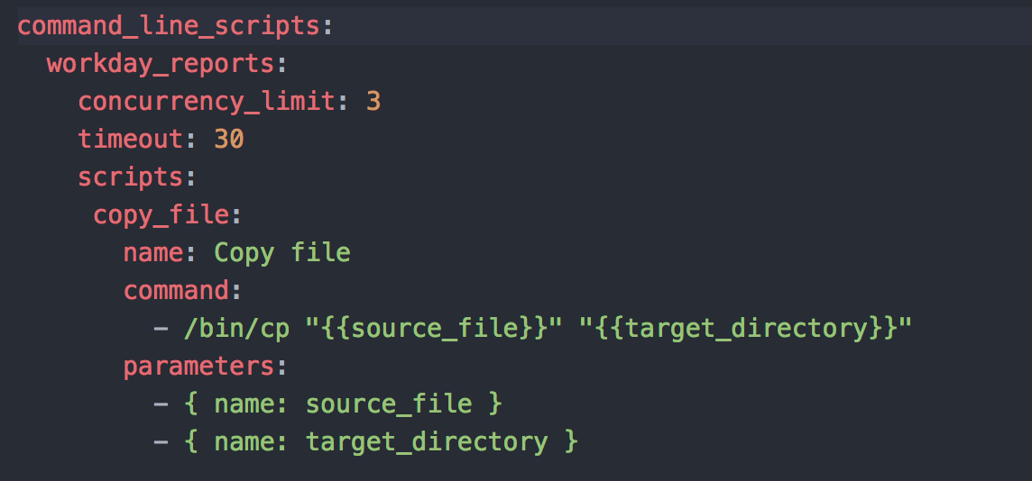

追加の入力の定義
スクリプト設定で追加の入力パラメーターを指定できます。次の例では、target_directorysource_fileをパラメーターとして指定します。
yaml
command_line_scripts:
  workday_reports:
    concurrency_limit: 3
    timeout: 30
    scripts:
      copy_file:
        command:
          - /bin/cp "{{source_file}}" "{{target_directory}}"
        parameters:
          - { name: source_file }
          - { name: target_directory }
Workatoでは、これらのパラメーターがScript inputセクションの必須値として表示されます。
Workatoレシピのパラメーターレシピの入力パラメーター

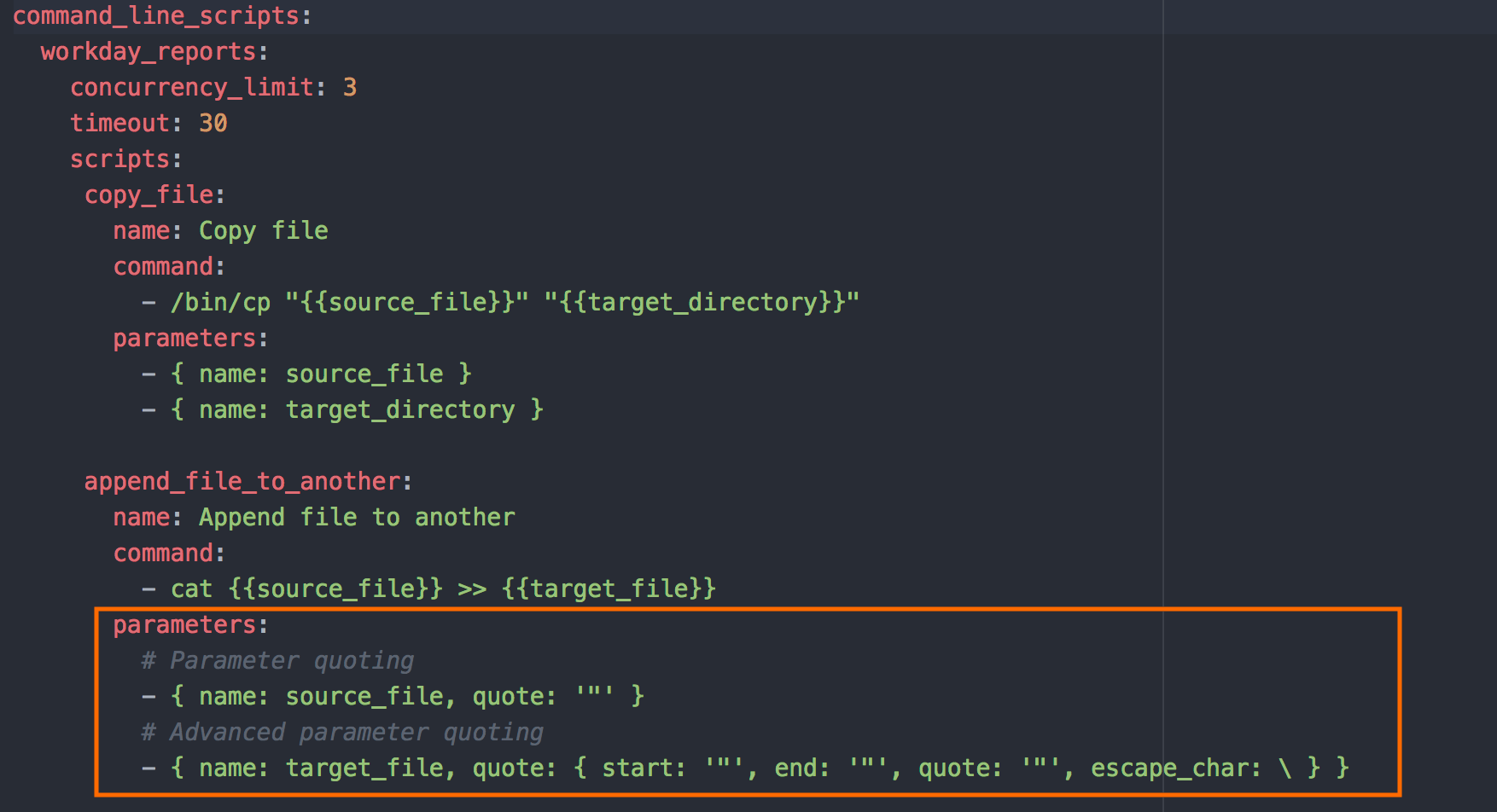

パラメーター値のエスケープ
特殊文字を含むパラメーター値を処理するには、エスケープ文字を使用できます。 Unixではescape_char値は\に、Windowsでは""に設定されます。
次の例では、バックスラッシュを使用してtarget_file値の文字をエスケープします。
yaml
  workday_reports:
    timeout: 30
    scripts:
      append_file_to_another:
        name: Append file to another
        command:
          - cat {{source_file}} >> {{target_file}}
        parameters:
          # Parameter quoting
          - { name: source_file, quote: '""' }
          # Advanced parameter quoting
          - { name: target_file, quote: {start: '""', end: '""', quote: '""', escape_char: \ } }
