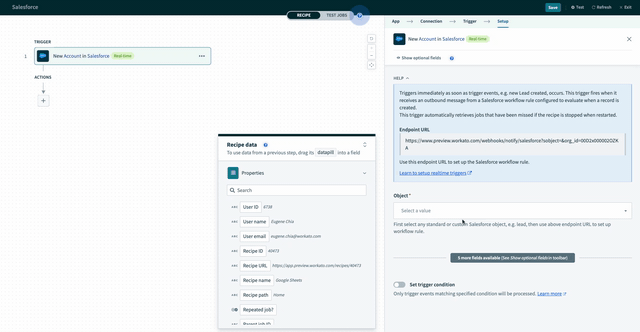

  1. Salesforce のリアルタイムトリガーを使って Workato レシピを作成し、トリガーから生成されたエンドポイント URL をコピーします。

以下では、 New Object リアルタイムトリガーの設定について説明します。ここでは、Salesforce の新規の取引先責任者を対象としたリアルタイムトリガーを設定していきます。
  1. Workato 内でこのトリガーを選択します。すると、ご使用の Salesforce アカウントに接続するよう促されます。
  2. Salesforce に接続します。
  3. Salesforce で監視したい特定のオブジェクトを選択します。この例では、[Contact] を選択します。
オブジェクトが選択されると、このトリガーは Salesforce のワークフロールールの設定に利用できるエンドポイント URL を生成します。新規作成された取引先責任者に関するリアルタイムイベントはこの Workato レシピに送信するようにと Salesforce に伝えるのが、このエンドポイント URL の役目です。Salesforce のワークフロールールの作成に利用できるよう、この URL をクリップボードにコピーしてください。

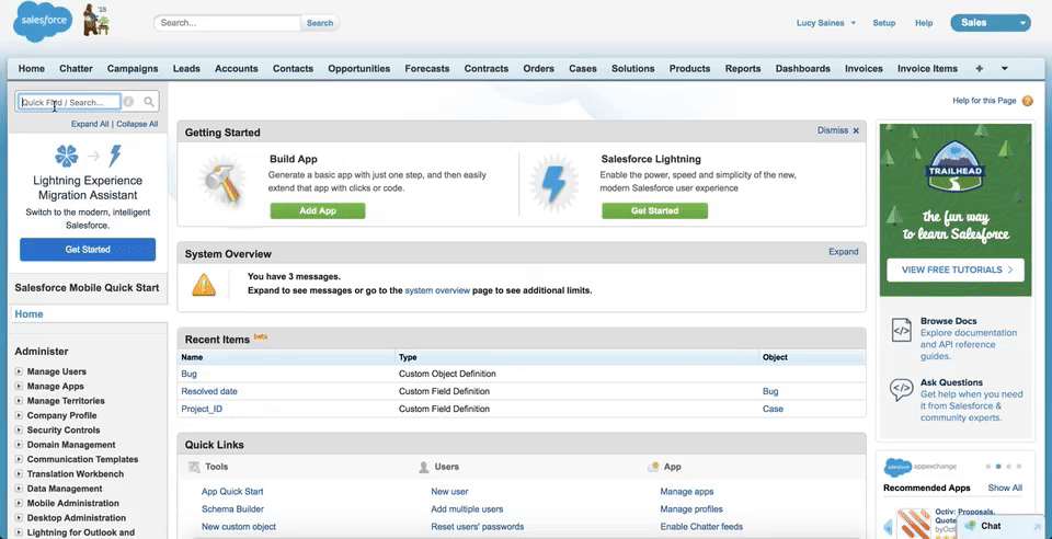

  1. Salesforce 組織に移動し、 [Setup] を選択します。[Create] > [Workflow & Approvals] > [Workflow rules] と進み、 [New rule] を選択して、新しいワークフロールールを作成します。すると、Salesforce のワークフロールールの設定ウィザードに移動します。

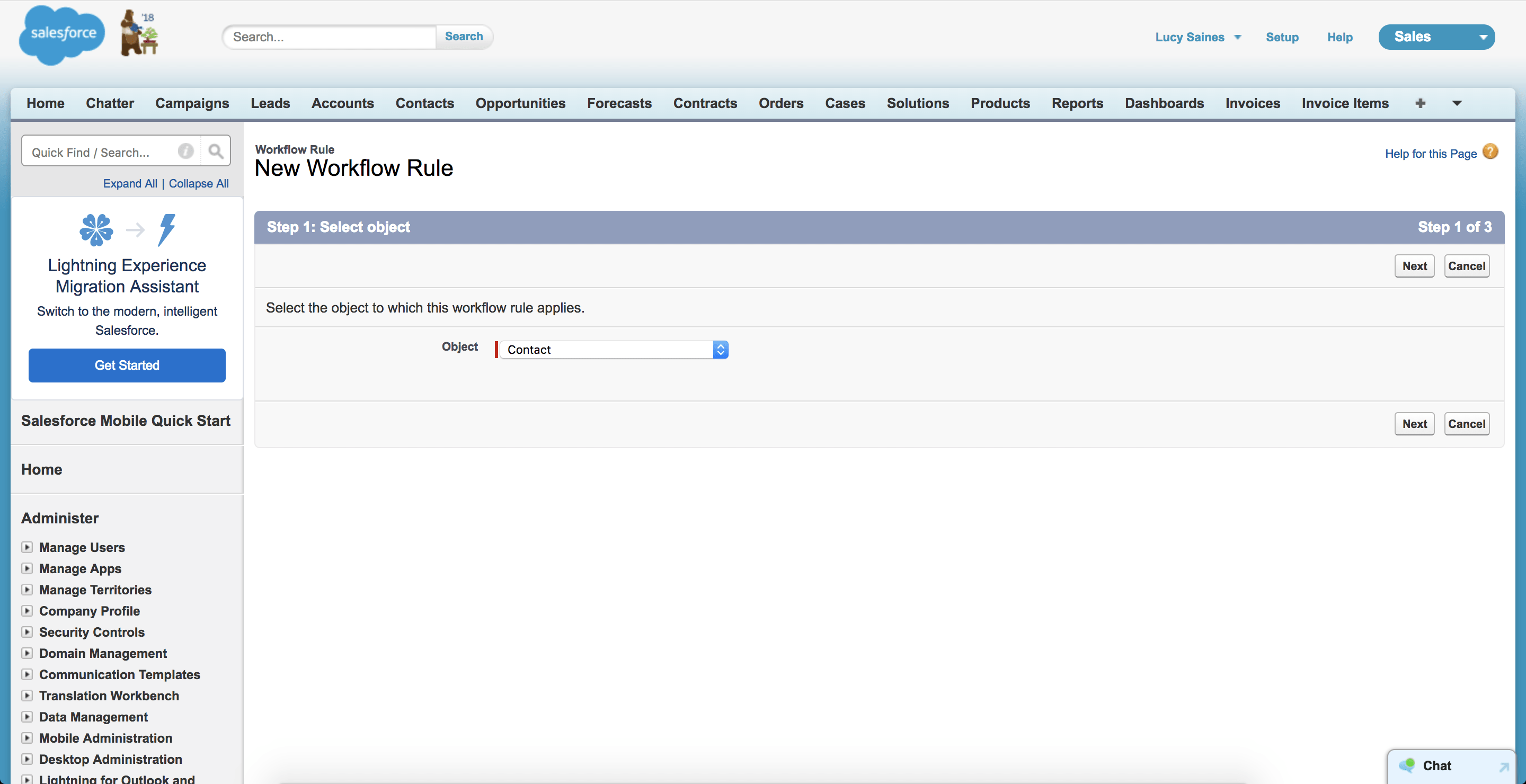

  1. 設定ウィザードのステップ1では、レシピ内で選択したものと同じ Salesforce オブジェクトを選択してください。

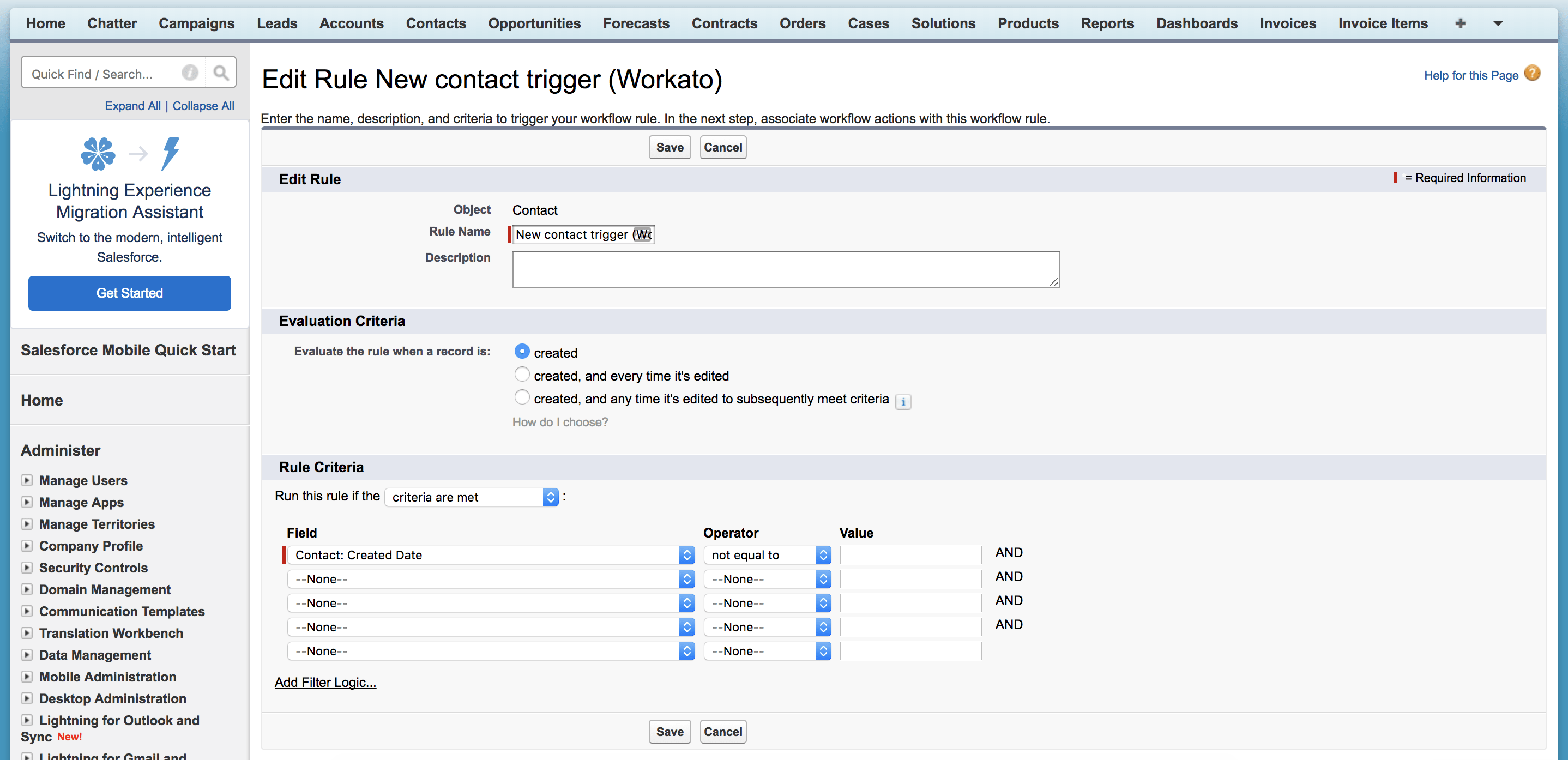

  1. 設定ウィザードのステップ2では、 レコードが作成されるたびに 評価されるワークフロールールを設定します。ここではルールの条件を Created Date not equal to null に設定します。レコードの Created Date (作成日付) 項目が null になることはないため、これによりレコード作成時に必ずワークフロールールがトリガーされるようになります。

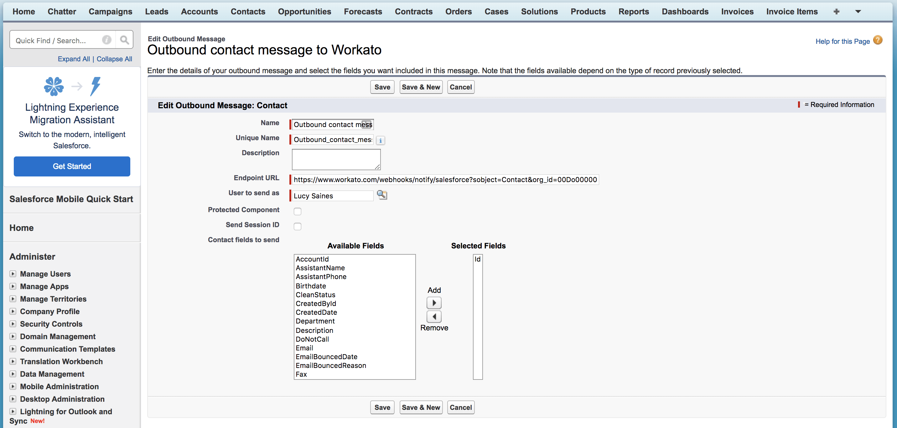

  1. ステップ3でコピーしたエンドポイント URL を用いてアウトバウンドメッセージを設定し、保存します。

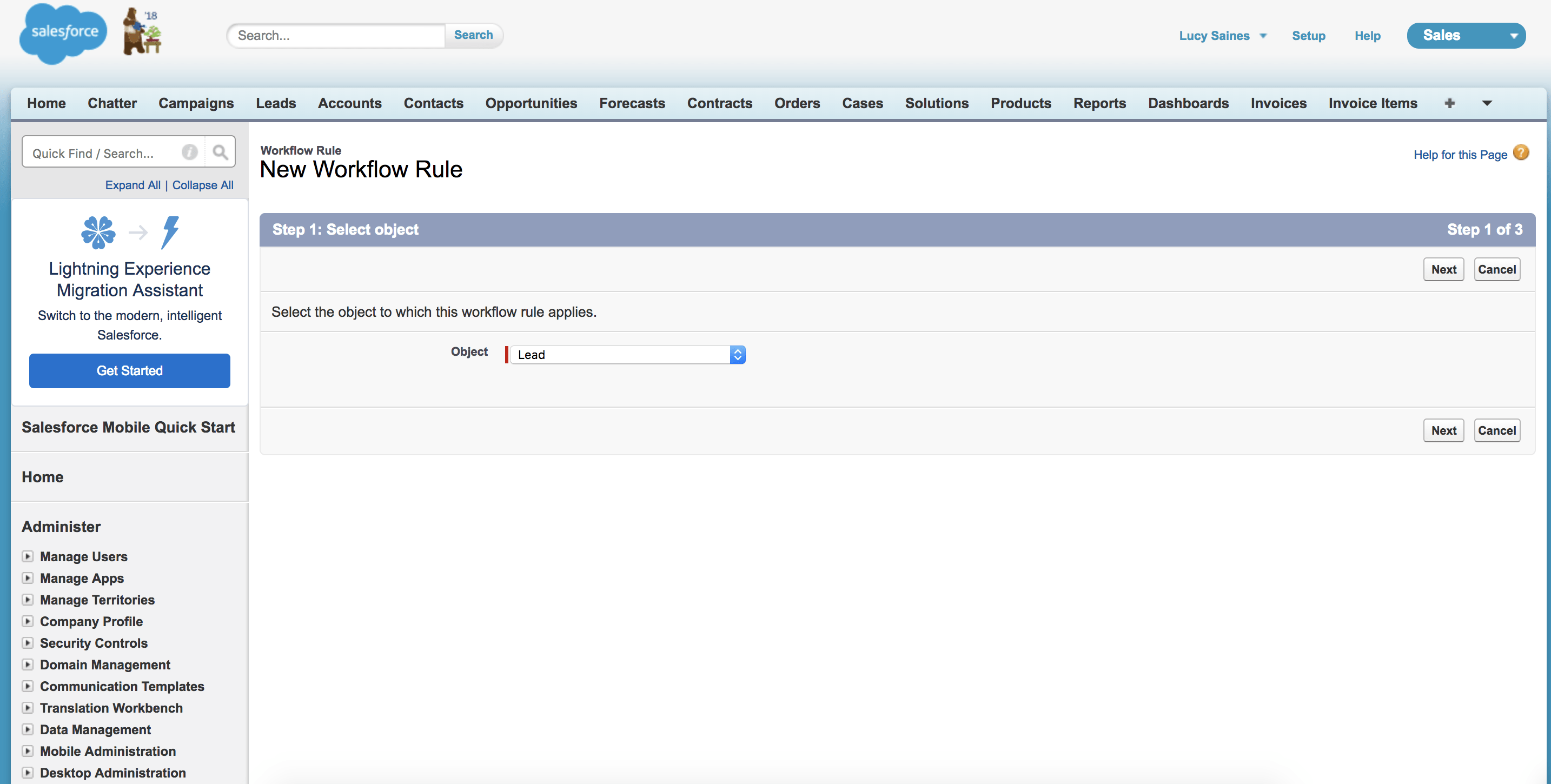

  2. 設定ウィザードのステップ1では、レシピ内で選択したものと同じ Salesforce オブジェクトを選択してください。
Salesforce で監視する特定のオブジェクトを選択Salesforce で監視する特定のオブジェクトを選択

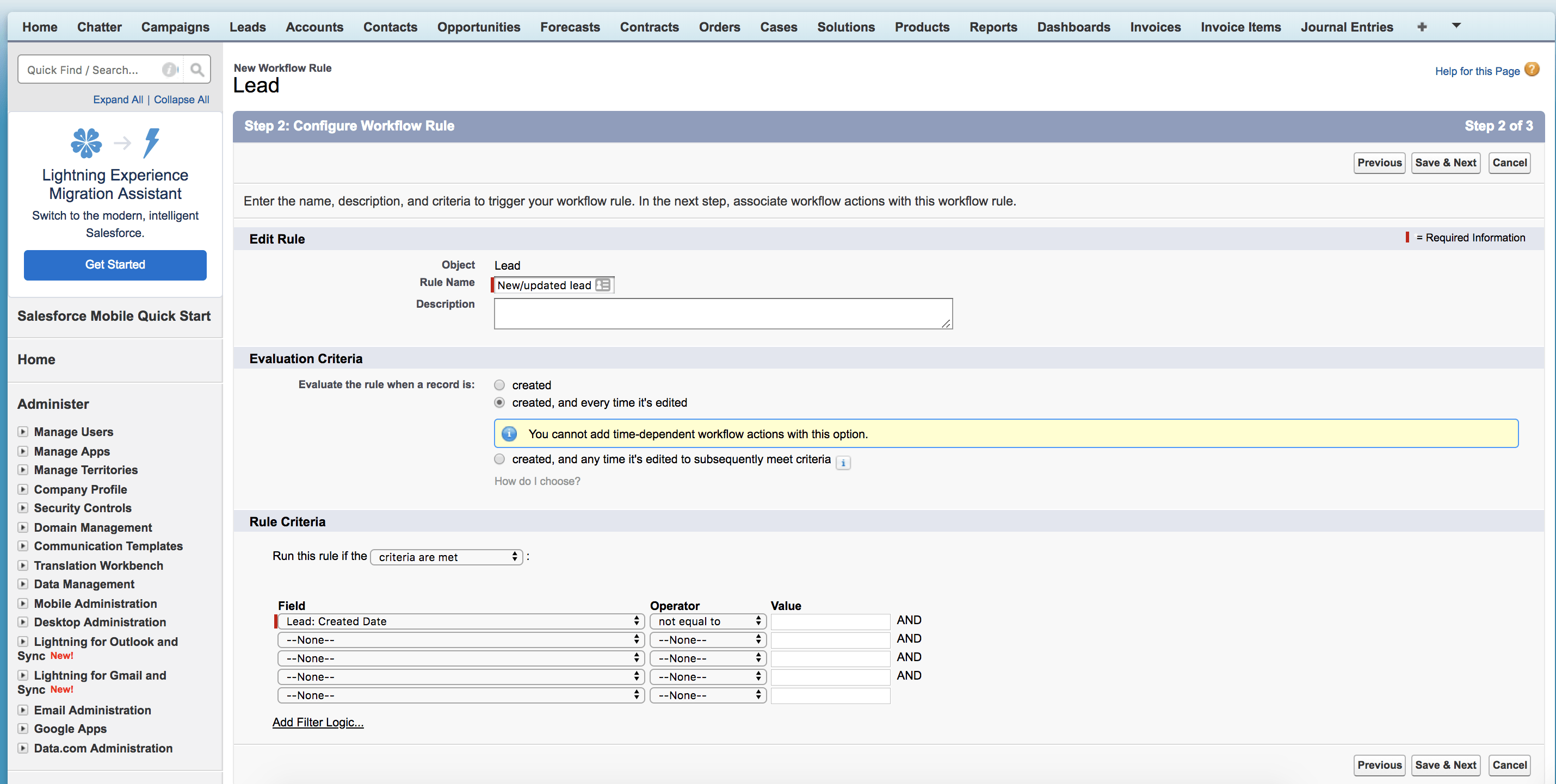

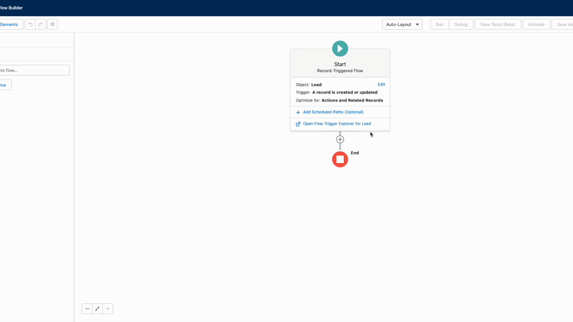

  1. 設定ウィザードのステップ2では、レコードが作成されるたび、 そして編集されるたびに 評価されるワークフロールールを設定します。
ここではルールの条件を Created Date not equal to null に設定します。レコードの Created Date (作成日付) 項目が null になることはないため、これによりレコード作成時または更新時に必ずワークフロールールがトリガーされるようになります。
レコード作成時または更新時に評価される Salesforce のワークフロールールを設定レコード作成時または更新時に評価される Salesforce のワークフロールールを設定

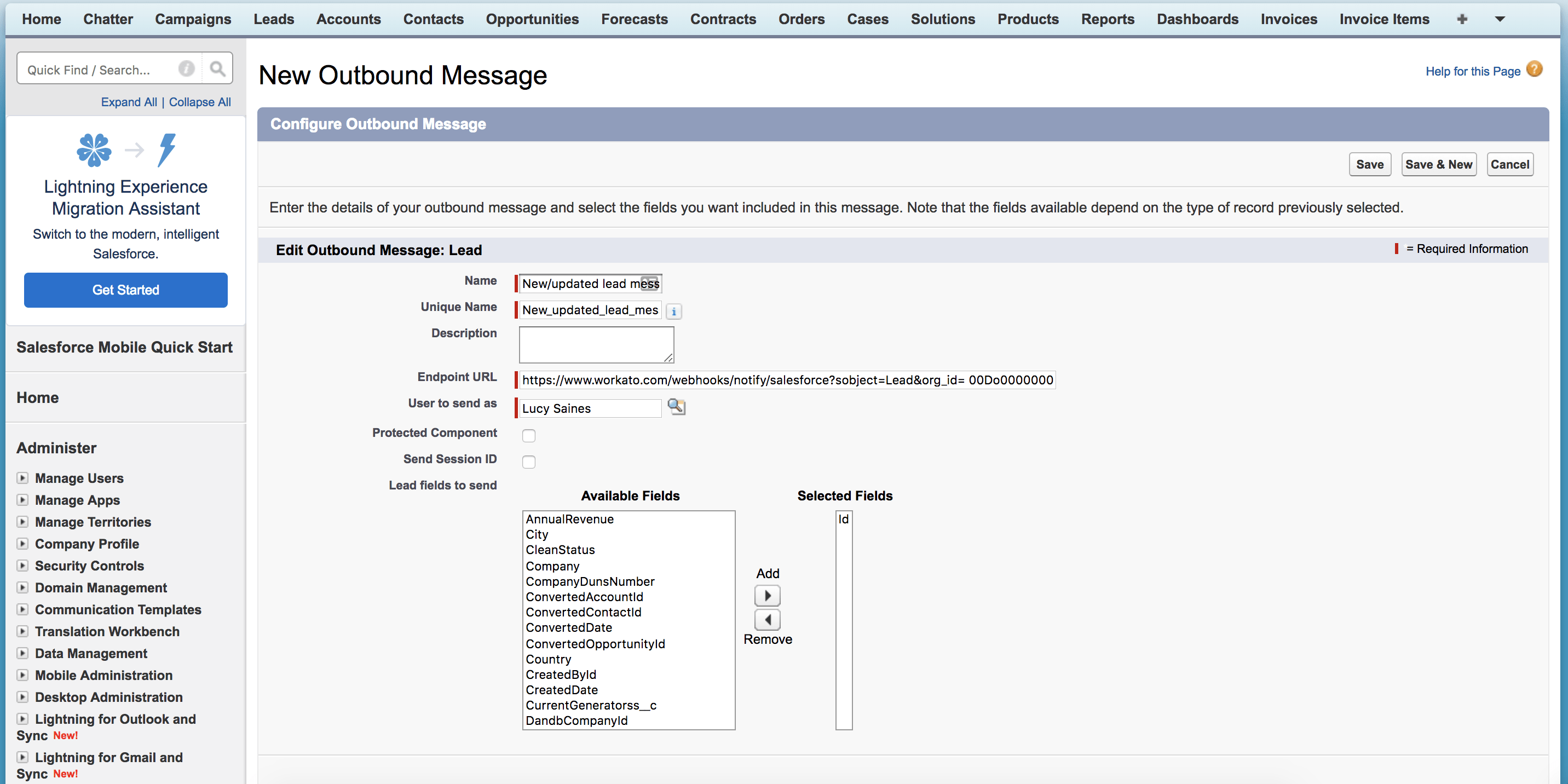

  1. 設定ウィザードのステップ3では、ワークフローアクション "New outbound message" を追加します。これにより、Salesforce はレコード作成時または更新時に Workato レシピのエンドポイント URL へアウトバウンドメッセージを送信することで、必ずその Workato レシピに通知を行うようになります。
ワークフローアクションとしてアウトバウンドメッセージを追加。新規作成または更新された取引先責任者が評価条件を満たしていると、アウトバウンドメッセージが送信される。ワークフローアクションとしてアウトバウンドメッセージを追加。新規作成または更新された取引先責任者が評価条件を満たしていると、アウトバウンドメッセージが送信される。
レシピによって生成されたエンドポイント URL を用いてアウトバウンドメッセージを設定レシピによって生成されたエンドポイント URL を用いてアウトバウンドメッセージを設定

トリガーを設定するには、'Outbound message name' フィールドに一意な名前を入力し、Salesforce オブジェクトを選択します。すると、Salesforce コネクション、選択したオブジェクト、および入力した名前に固有の URL がレシピによって生成されます。
この URL は、アウトバウンドメッセージを設定する際に 'Endpoint URL' フィールドで利用します。
New Outbound Message トリガーSalesforce のアウトバウンドメッセージ
ワークフローの後続のステップで必要になる項目はすべて、アウトバウンドメッセージ内で指定する必要があります。上のスクリーンショットでは、Opportunity の項目のうち、必要なものとして AccountIdAmount などが選択されています。これにより、Workato が最終的にトリガーで受け取る出力が提供されます。
