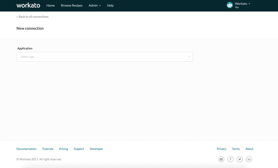

作成 > コネクションをクリックするか、Cを2回押します。
新規コネクションページで、コネクションとしてSlackを検索して選択します。

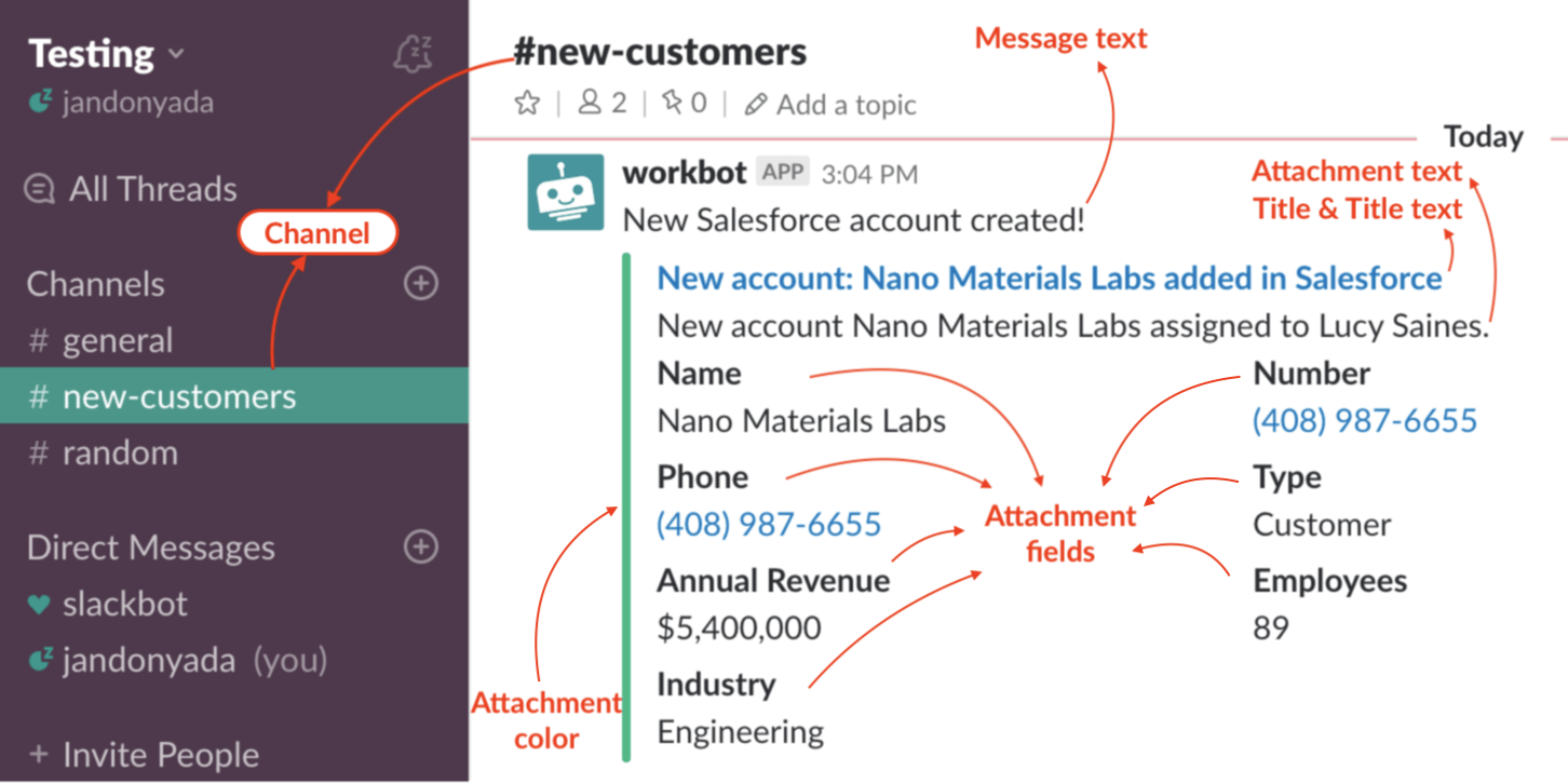

次の例は、添付ファイル付きの投稿メッセージがSlackでどのように表示されるかを示しています。
添付ファイル付きPost messageアクションの基本例

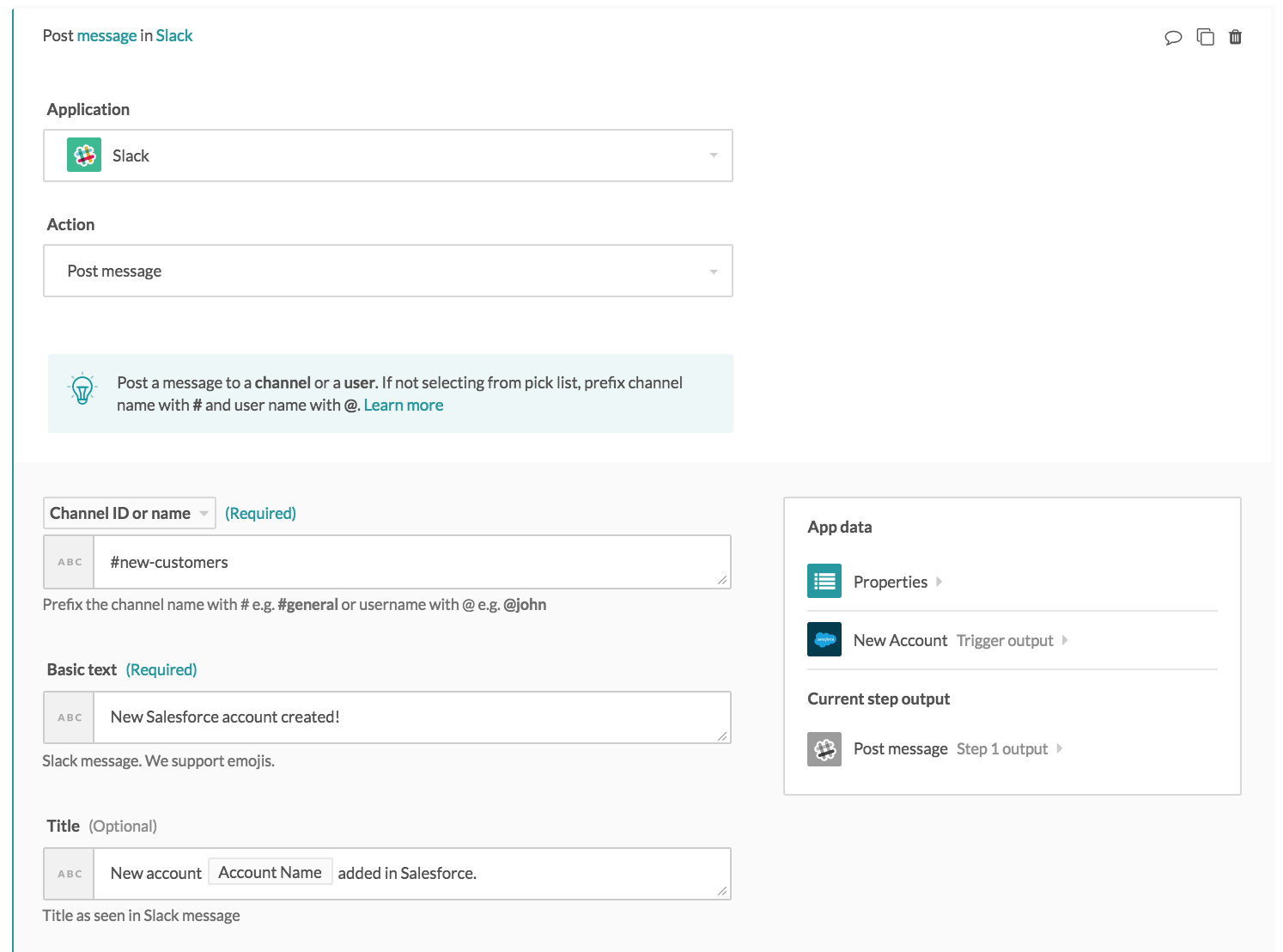

次の例は、アクションステップの対応する設定を示しており、Message typeはGood(添付ファイルの色は緑)に設定されています。 サンプルレシピについては、New Salesforce accounts post messages in Slack - message with attachmentを参照してください。
Post messageアクション設定 - 添付ファイル付きメッセージ。

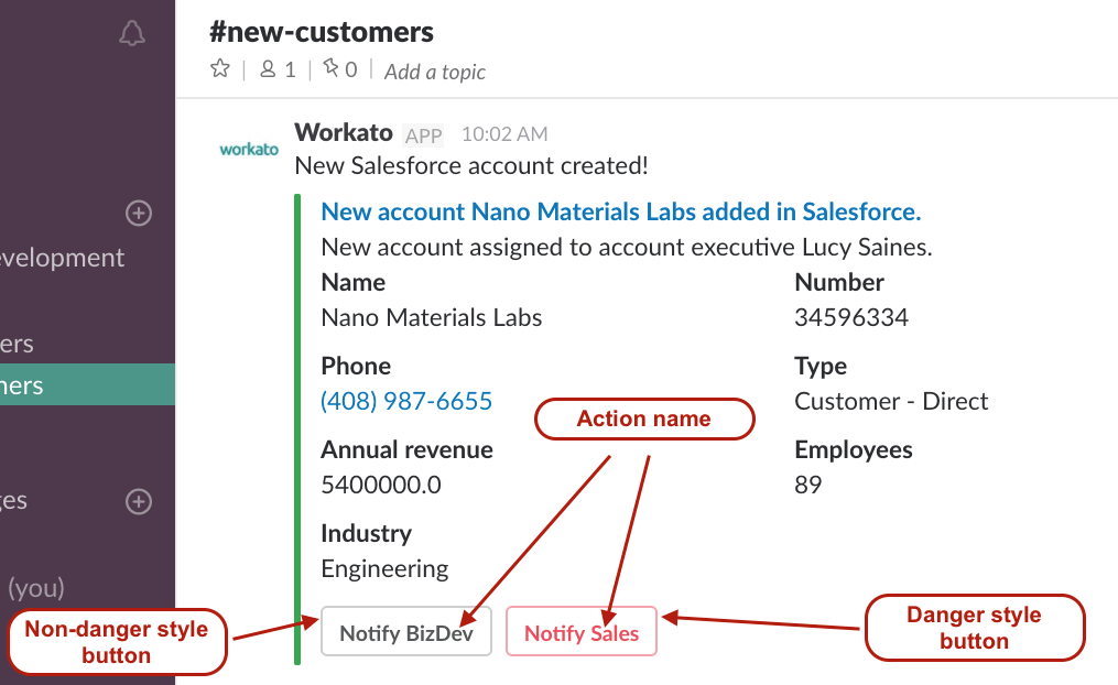

次の例は、基本レシピに追加されたボタン設定を示しています。 詳細については、添付ファイル付きメッセージの例を参照してください。 このレシピで設定されたボタンは、次の例のようにSlackに表示されます。
上記の設定から生成された対応するボタン
ボタンスタイル: dangerとnon-danger
使用可能なボタンスタイルは、non-dangerとdangerの2つです。 non-dangerスタイルのボタンがクリックされると、Slackはすぐにボタンクリックを記録し、New button clickトリガーを含む2番目のレシピをトリガーします。
dangerスタイルのボタンがクリックされると、SlackはSlackユーザーにクリックの確認を求めるポップアッププロンプトを生成します。

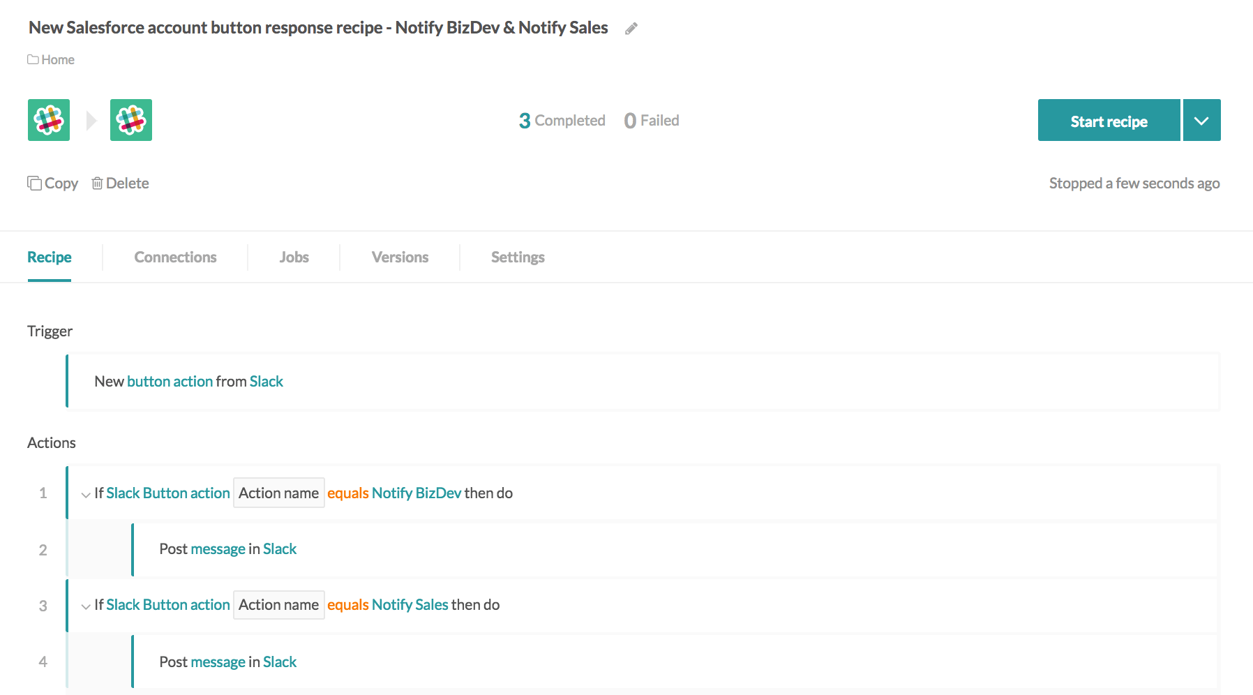

IF条件を含むNew button clickトリガーを使用したサンプルレシピ
サンプルレシピ1B: ボタンアクションハンドラーレシピ - 各ボタンクリック時に実行するアクションを定義するIF条件ロジックを含むNew button clickトリガーを使用したレシピ
IF条件を使用すると、IF条件内および複数のアプリで複数のステップを実行できるため、SlackアクションRespond to buttonを使用するよりも汎用性が高くなります。

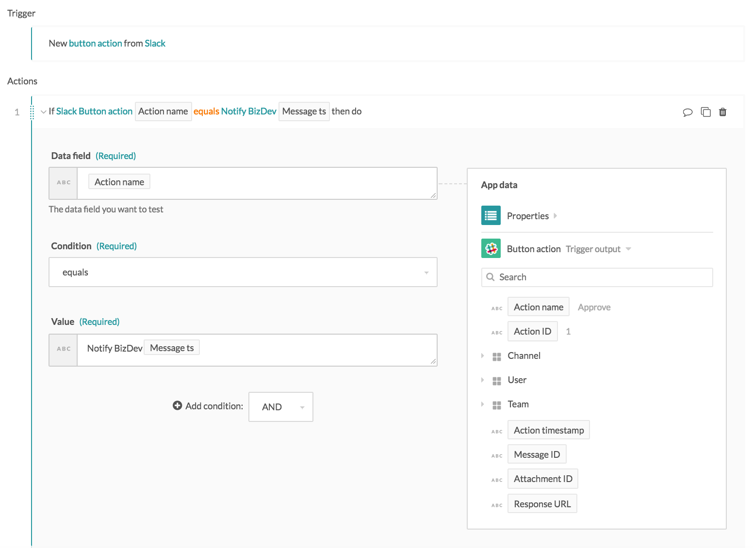

このサンプルレシピは、IF条件とボタン名を使用して、クリックされたボタンを確認します。 名前がNotify BizDevと一致する場合、ビジネスDevelopmentチーム向けのメッセージを投稿します。 名前がNotify Salesと一致する場合、営業チーム向けのメッセージを投稿します。 詳細については、New Salesforce account button response recipe - Notify BizDev & Notify Sales (with post message action)を参照してください。
Slackトリガーの出力 - New button click
IF条件で使用されるデータピルは、SlackのNew button clickトリガーから取得されます。 データピルは、レシピビルダーがレシピアクションを構築するときに使用できる変数です。
