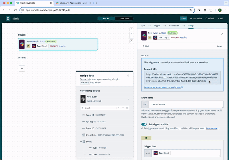

イベントサブスクリプションの有効化
New eventトリガーがイベントを取得できるように、WorkatoはRequest URLを生成し、アプリがこれらのイベントの送信先を認識できるようにします。このRequest URLは、トリガーにEvent nameを入力した後に生成されます。アプリがレシピのリクエストURLにイベントを送信すると、レシピが引き継ぎ、レシピアクションを実行します。詳細については、New eventトリガー(リアルタイム)を参照してください。
SlackでEvent Subscriptionsを有効にするには、次の手順を実行します。
ナビゲーションバーからEvent Subscriptionsをクリックします。
Enable EventsトグルをクリックしてOnにします。
New eventトリガーのURLをRequest URLフィールドに貼り付けます。
保存をクリックします。

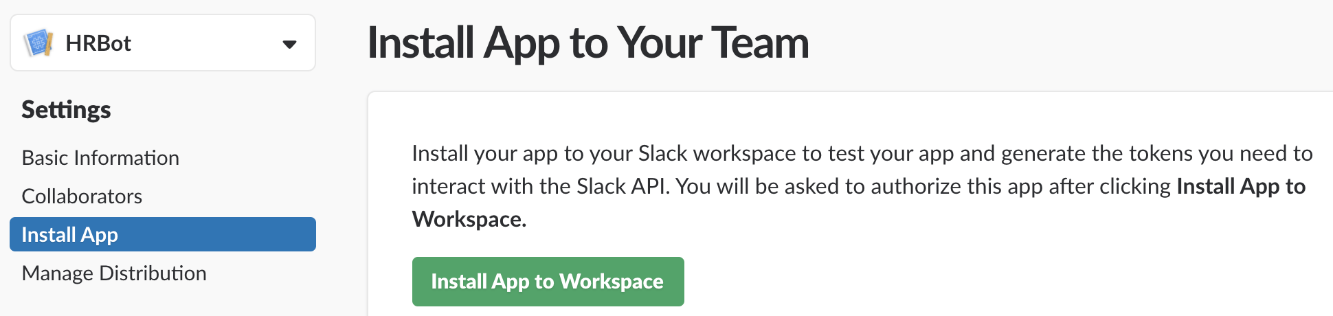

アプリのインストール
少なくとも1つのワークスペースイベントをサブスクライブすると、権限スコープが自動的に追加されます。これにより、Slackアプリをワークスペースにインストールできるようになります。
Slackアプリをインストールするには、次の手順を実行します。
ナビゲーションバーからInstall App > Install to Workspaceをクリックします。
アプリの権限を確認し、Allowをクリックします。
WorkatoのCustom OAuth profileで構成を完了するには、Doneをクリックします。これで、Workatoの他のSlackコネクションでこのCustom OAuth profileを使用できます。
