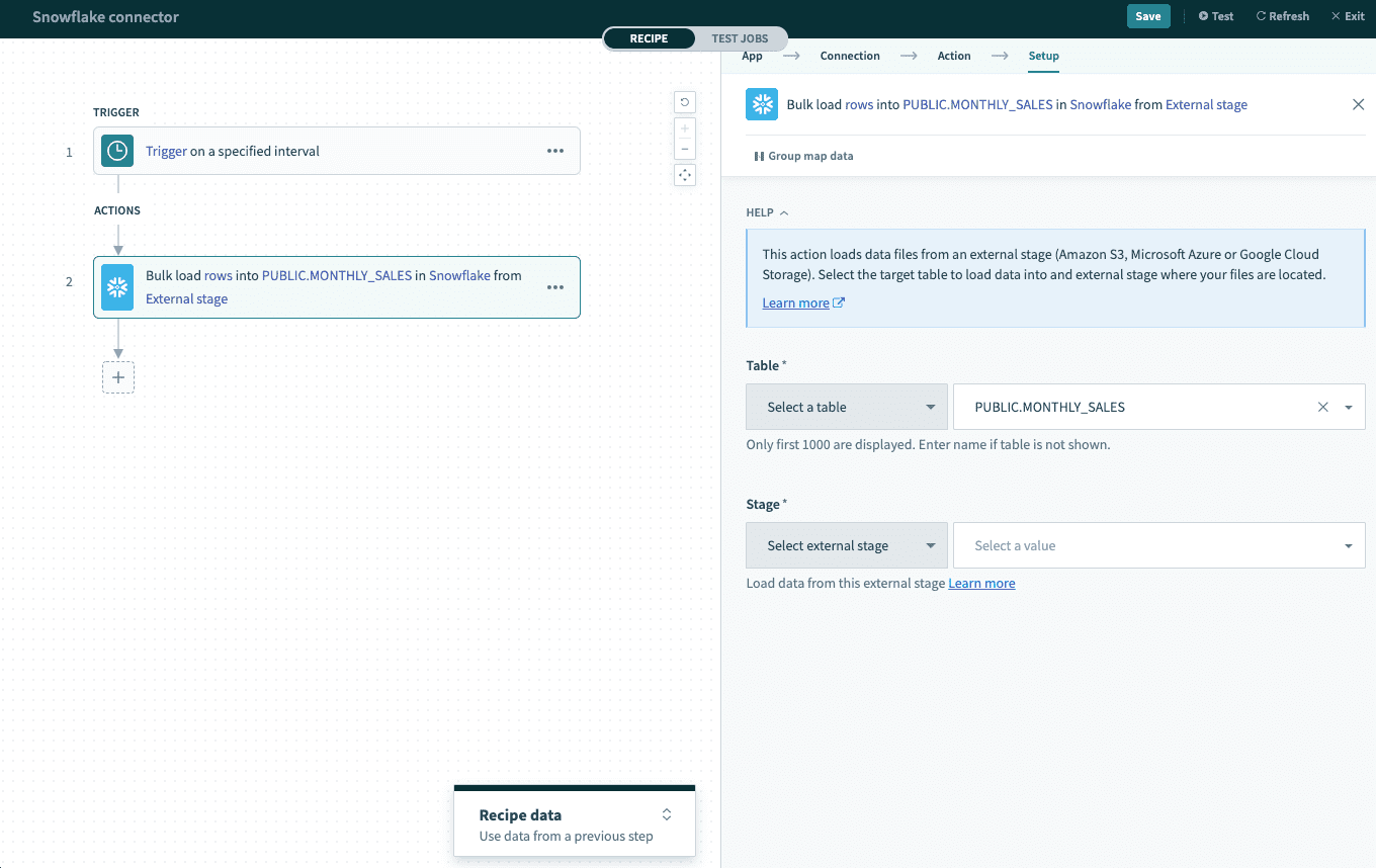

Snowflake - ステージからテーブルへの一括ロードアクション
Snowflakeステージからターゲットテーブルにファイルをロードします。このアクションはCOPYコマンドを使用して、ステージからターゲットテーブルにデータを直接ロードします。内部ステージを使用する場合、このアクションは"内部ステージへの一括ロード"と一緒に使用する必要があります。
このアクションはロードを実行し、完了を待ってから次のステップに進みます。ロード時間は、ソースファイルのサイズ、列数、ターゲットテーブルでの追加の検証、ネットワーク速度によって異なります(S3からAWSにデプロイされたSnowflakeインスタンスにデータをロードする場合は高速になります)。 1 GBのCSVファイルで30列および300万行の場合、60秒かかります。
ソースファイルには、CSV形式、JSON、PARQUET、およびその他の半構造化ファイルタイプのデータを含めることができます。
| 入力フィールド | 説明 |
| テーブル | データをロードするターゲットテーブルを選択します。通常、これはデータロード用のステージングテーブルです。その後、このテーブルの行はプロダクションテーブルにマージされます。 |
| ステージ名 | Snowflake内の既存のステージを選択します。このステージでファイルを指定しない場合、すべての新しいファイルがロードされます。外部ステージを使用する場合、この外部ステージにはファイルの場所、AWS認証情報、暗号化、ファイル形式の詳細に関する情報が含まれている必要があります。 S3外部ステージの作成方法を確認します。 |
| ファイル名 | ロードする1つ以上のファイル名のリストをカンマ区切りで指定します。指定しない場合、ステージ内のすべてのファイルがロードされます。これらのファイルがSnowflakeの内部ステージまたは外部ステージのいずれかにすでにステージングされていることを確認します。詳細はこちら。 |
| ファイル形式 | データに適用するファイル形式を指定します。デフォルトでは、Snowflakeのデフォルト形式がCOPYコマンドに適用されます。 |
