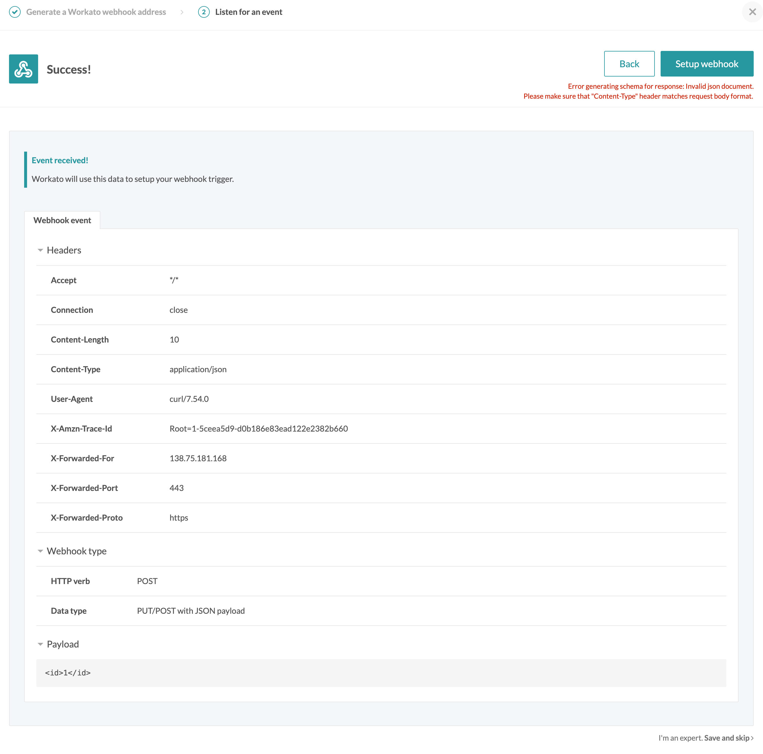

応答のschema生成エラー ​
このエラーは、webhookヘッダーで検出されたContent-Typeと実際のpayloadデータ型が一致しない場合に発生します。
たとえば、webhookヘッダーがJSON payloadを示している一方で、実際のpayloadがXML(<id>1</id>など)の場合、Workatoがデータを解析しようとするとエラーが発生します。
原因 ​
この問題は、標準的なHTTPプラクティスに準拠していないレガシーアプリケーションやカスタムアプリケーションでよく発生します。特に、Content-Typeヘッダーがpayload形式と一致しない場合に発生します。
解決策 ​
  • アプリケーションの所有者に確認し、webhook APIが正しい形式でデータを送信していることを確認します。
  • webhook形式を変更できない場合は、Skip guided setupをクリックし、payload schemaを手動で設定します。
