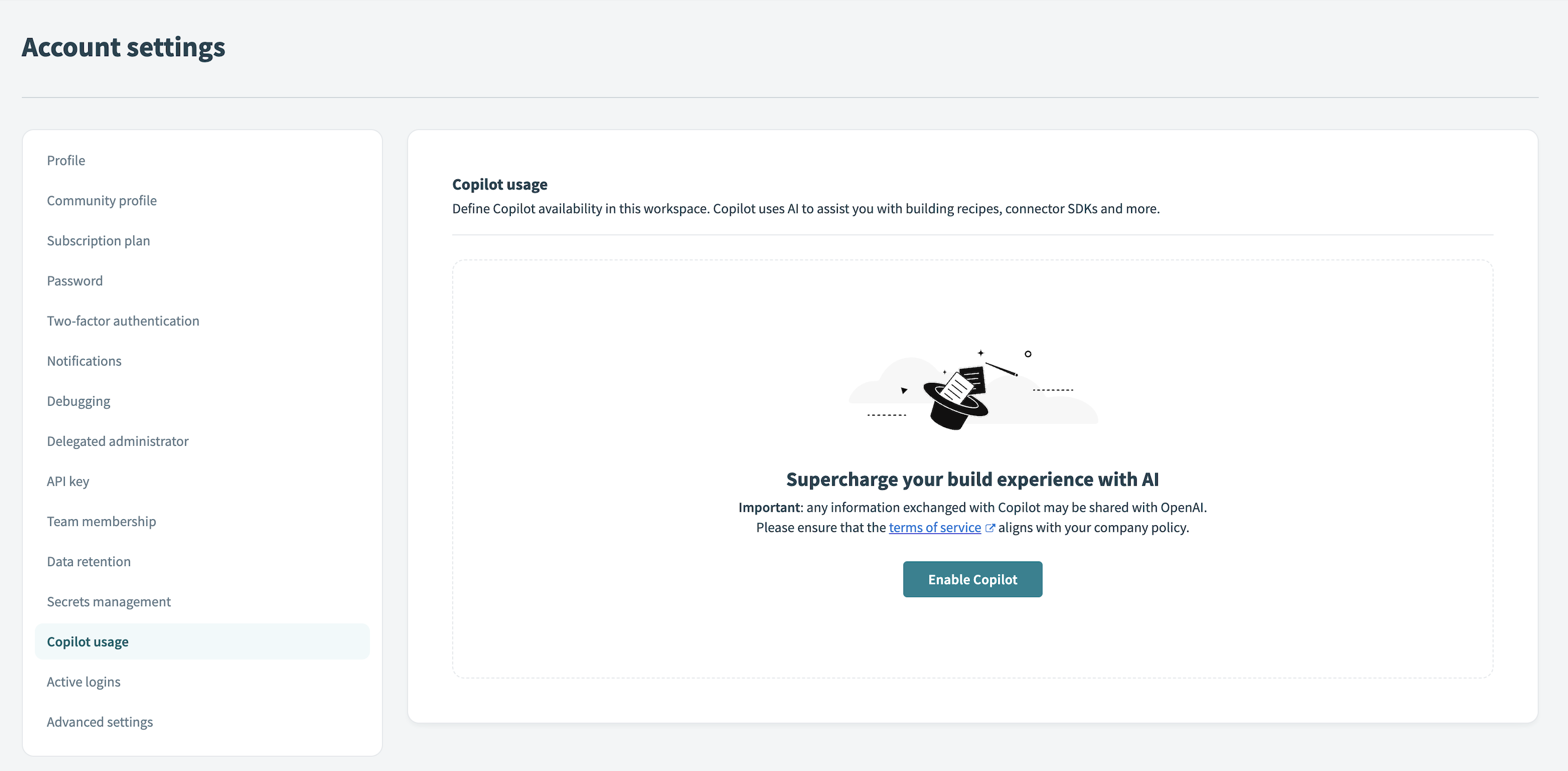

標準ワークスペース ​
ワークスペース管理者>設定>Workato AIに移動します。
Copilotの利用規約が会社のポリシーに準拠していることを確認します。
Copilotを有効化をクリックします。
ワークスペース設定でCopilotを有効化Copilotを有効化
ワークスペースEnvironmentへの影響
Copilotを有効にすると、ワークスペース内のすべてのEnvironmentに影響します。有効化する前に、この影響を考慮してください。

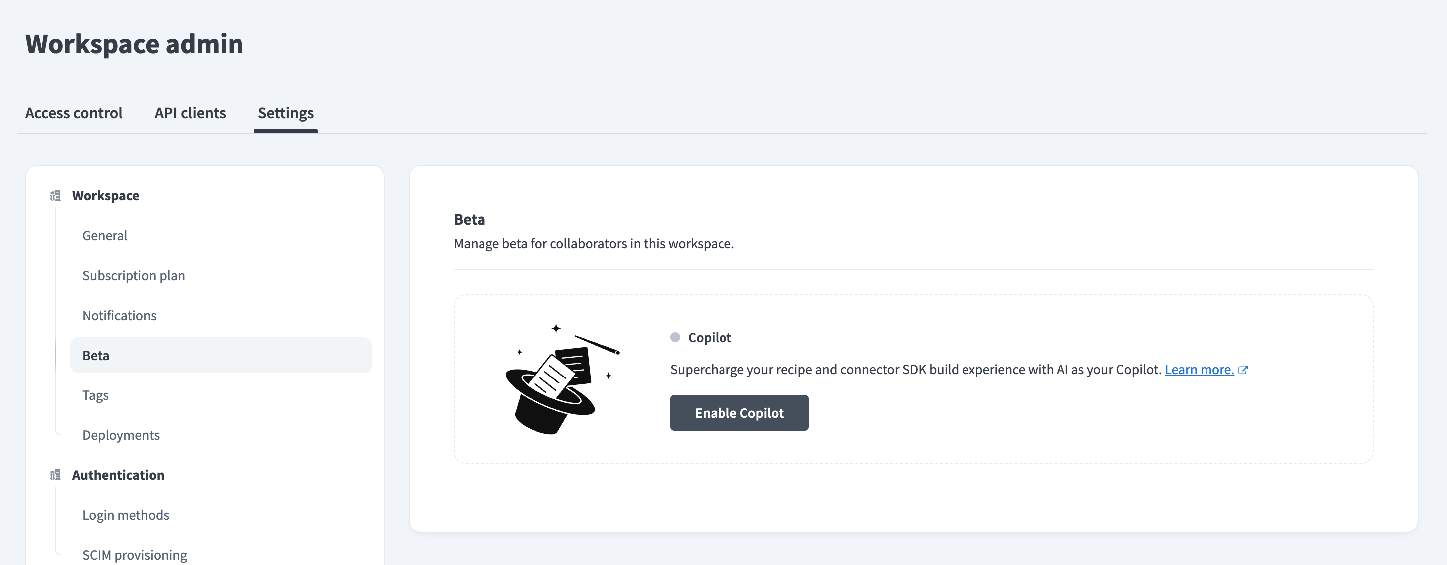

AHQワークスペース ​
ワークスペース管理者>設定>Workato AIをクリックします。
ワークスペース管理者設定でCopilotを有効化Copilotを有効化
AHQワークスペースへの影響
親AHQワークスペースでCopilotを有効にすると、関連付けられているすべての子ワークスペースでCopilotへのアクセスが自動的に付与されます。その後、Copilotの利用状況は各ワークスペースで個別に有効または無効にできます。デフォルトでは無効です。
Copilotを有効にすると、Development、テスト、プロダクションなど、ワークスペース内のすべてのEnvironment(親ワークスペースで有効にしている場合は関連付けられたワークスペースも含む)に影響します。 Copilotを有効化する前に、この影響を考慮してください。
