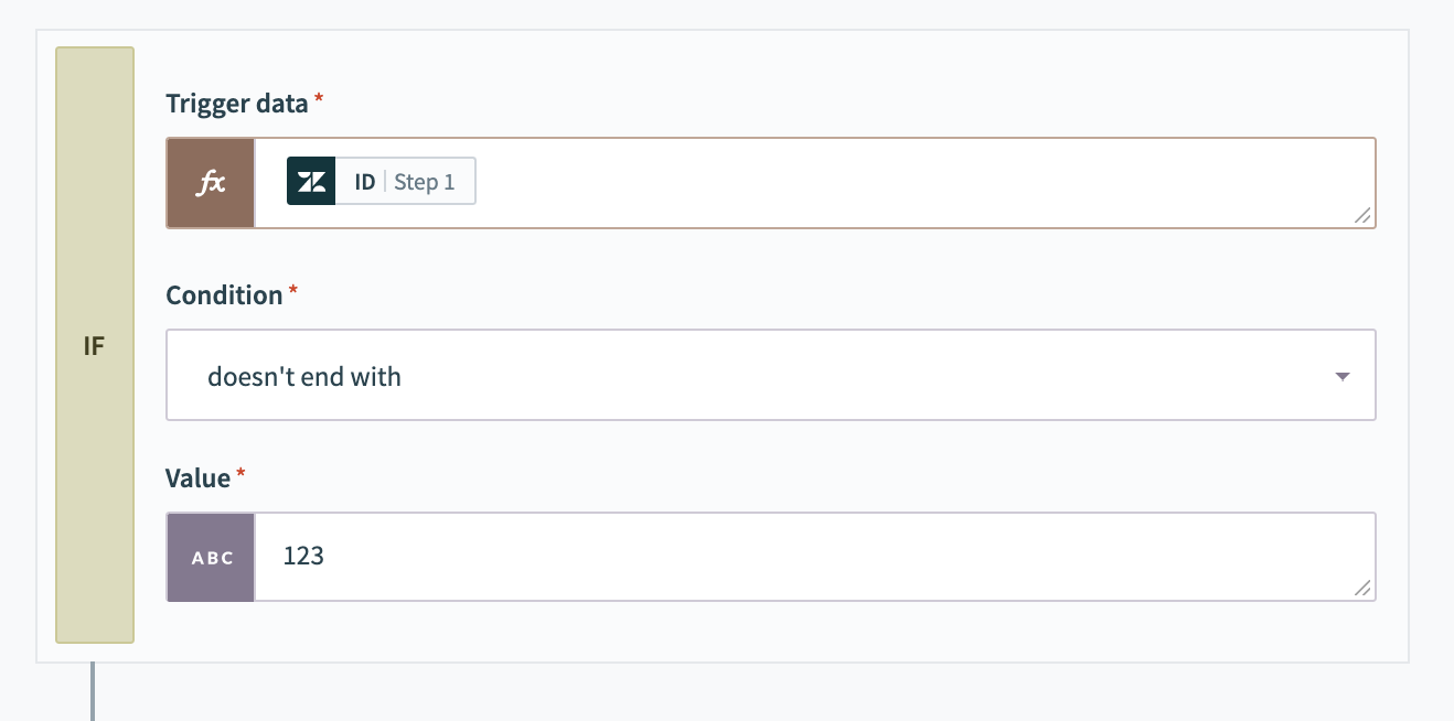

条件付きステップの例Zendeskチケットを管理するために条件付きステップを使用するレシピ。
このフローにより、1つの分岐のみが実行され、重複または意図しない動作を回避できます。
