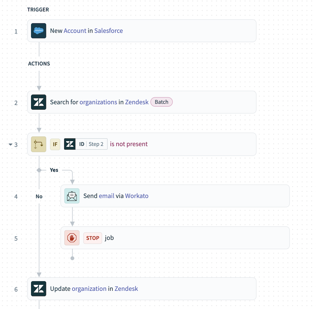

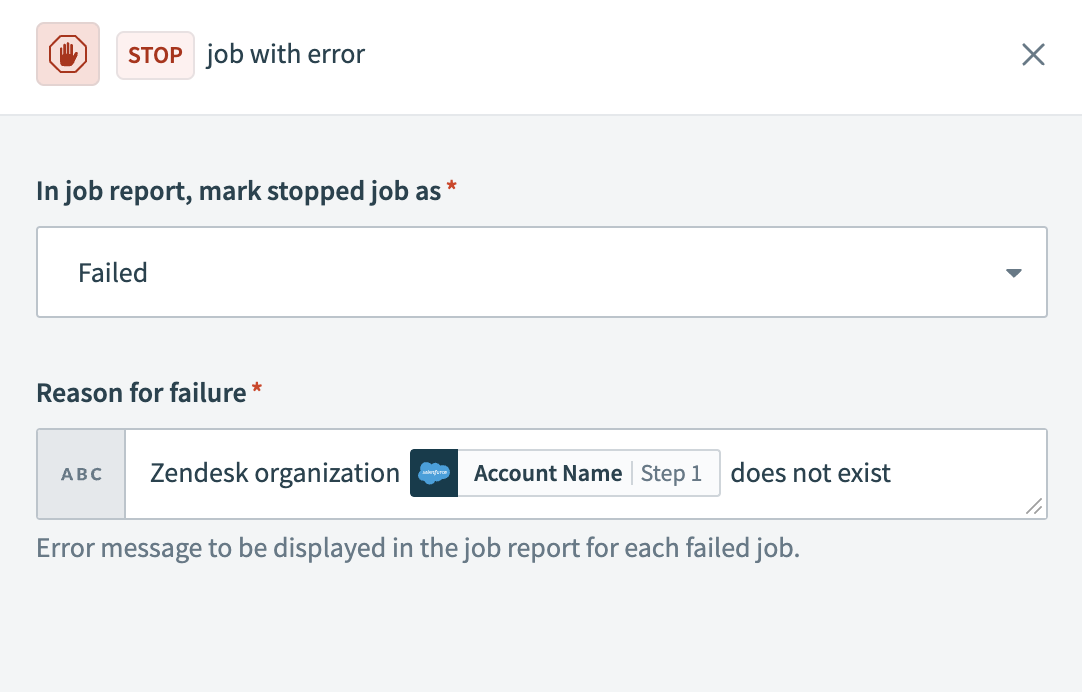

Stop jobステップ
Stop jobステップは、以降の処理を防ぐためにジョブを終了します。レシピが意図したアクションを完了できない条件を満たした場合に使用します。
ジョブをFailedまたはSuccessfulとしてマークし、必要に応じてエラーメッセージを追加できます。
詳細については、エラー処理ガイドのStop jobセクションを参照してください。

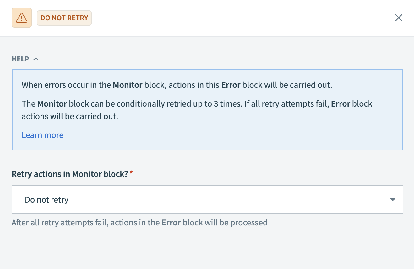

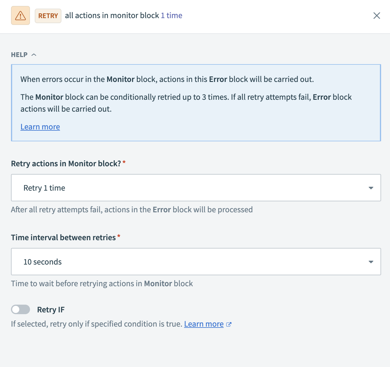

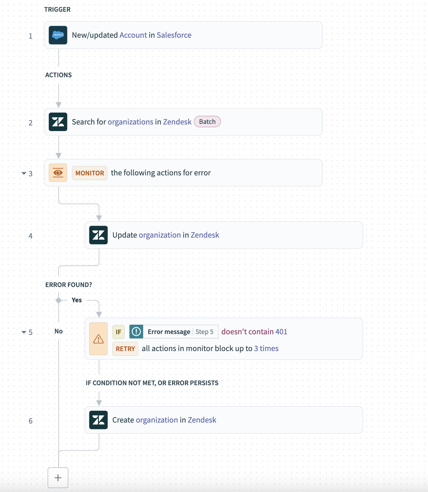

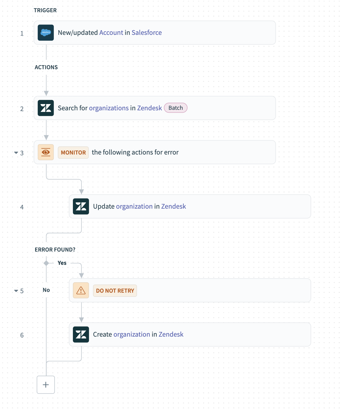

Handle errors制御ステートメント
Handle errors制御ステートメントを使用すると、ステップのグループでエラーを監視できます。監視対象ブロック内のいずれかのステップが失敗した場合、再試行、問題のログ記録、アラート送信、または修正ステップの実行が可能です。
この制御ステートメントには2つのブロックがあります:
  • Monitor block: エラーを監視する予定のアクションを追加します。すべてのアクションが成功すると、WorkatoはErrorブロックをスキップします。
  • Error block: 監視対象のステップが失敗した場合に実行するステップを追加します。試行回数と時間間隔を指定して再試行を設定できます。すべての再試行が失敗した場合、Workatoはこのブロック内の残りのステップを実行します。
