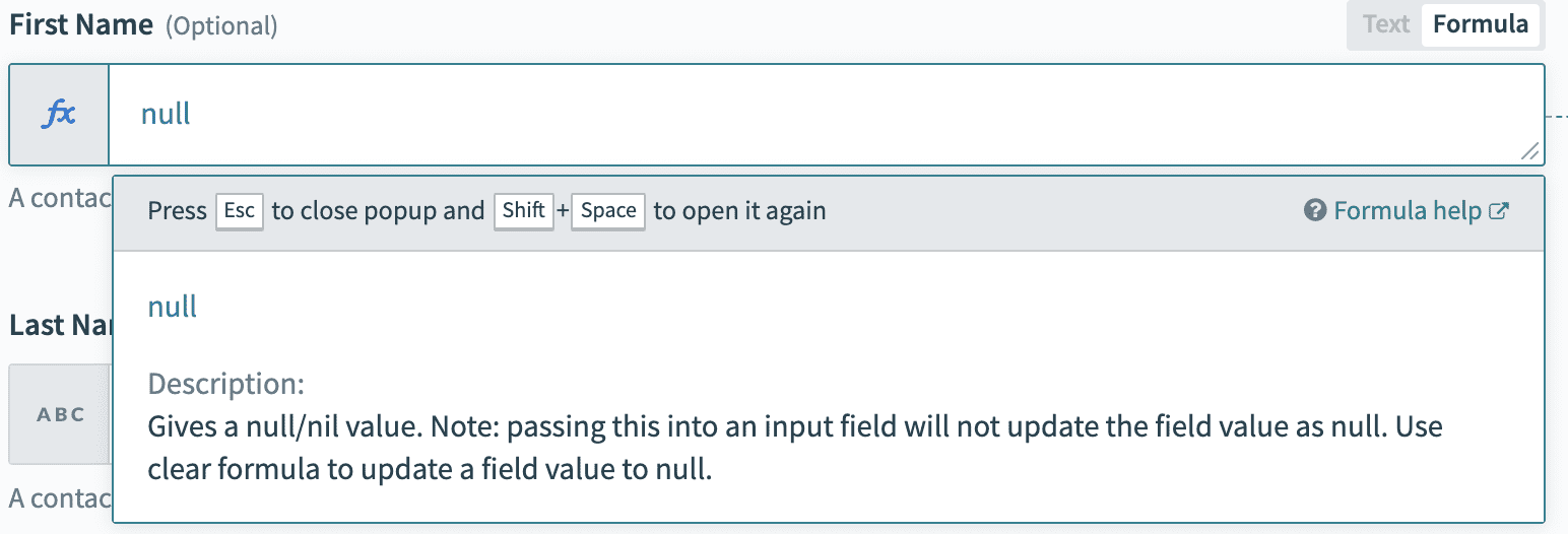

null ​
null/nil値を返します。
Formulaを使用してフィールドをクリアする
入力フィールドにnullを渡しても、フィールド値はnullに更新されません。フィールドをFormulaモードに切り替え、clear Formulaを使用してフィールド値をnullに更新します。
入力フィールドのNull Formula

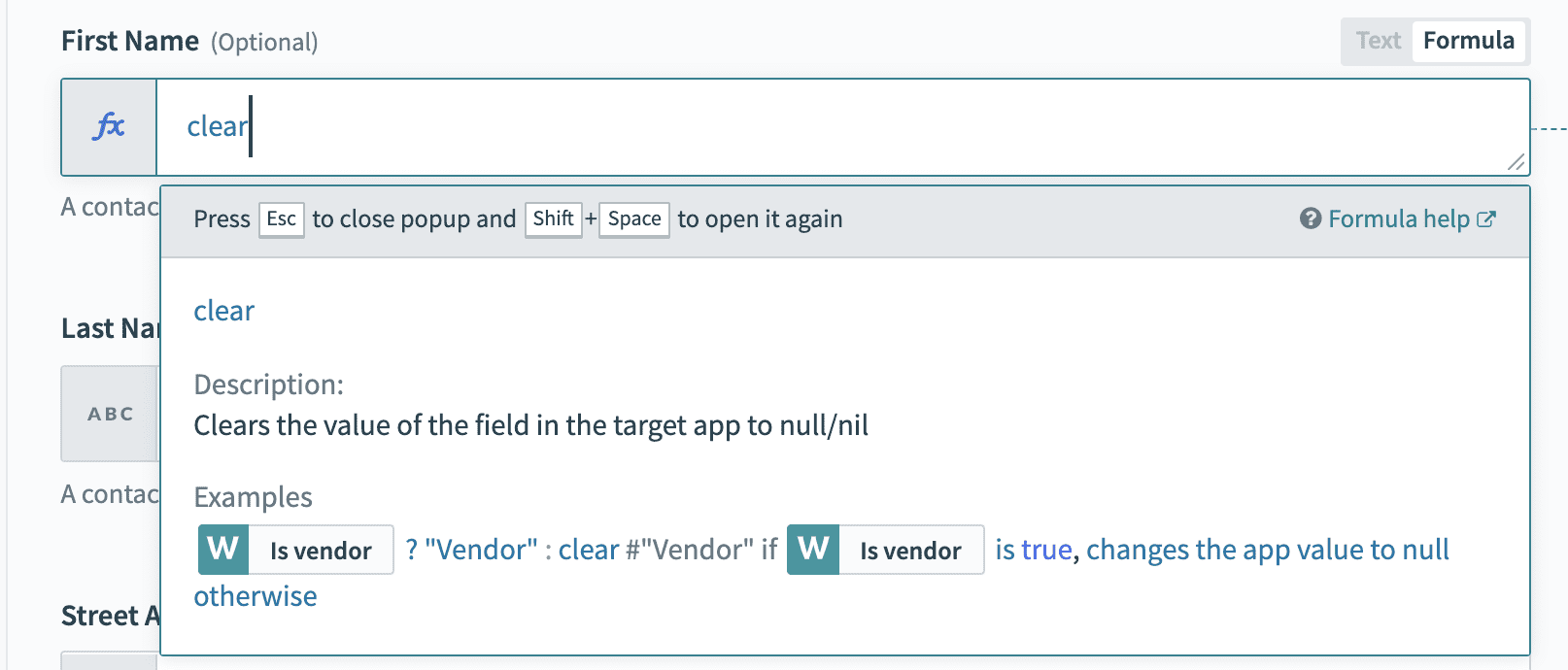

clear ​
ターゲットアプリのフィールドの値をnull/nilにクリアします。フィールドをFormulaモードに切り替えることを忘れないでください。
入力フィールドのClear Formulaターゲットアプリのフィールドをクリアする場合は、nullではなくclear Formulaを使用します

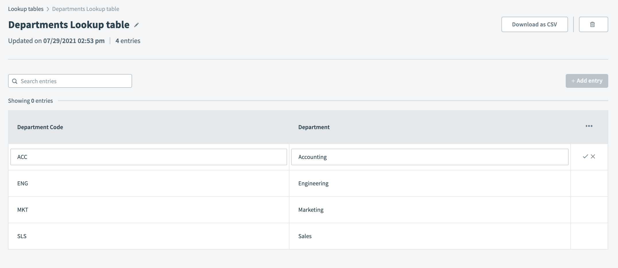

たとえば、名前がDepartment CodeでIDが6の次のルックアップ テーブルを使用します。
部門コードのサンプルルックアップ テーブル部門コードのサンプルルックアップ テーブル
例結果
lookup('Department Lookup table', 'Department Code': 'ACC')['Department']"Accounting"
lookup('Department Lookup table', 'Department Code': 'SLS')['Department']"Sales"
lookup('Department Lookup table', 'Department': 'Marketing')['Department Code']"MKT"
lookup('Department Lookup table', 'Department': 'marketing')['Department Code']nil
照合では大文字小文字が区別されるため、値"marketing"が見つかりません
lookup('Department Lookup table', 'Department': 'Marketing')['Department code']nil
照合では大文字小文字が区別されるため、列"Department code"が見つかりません
