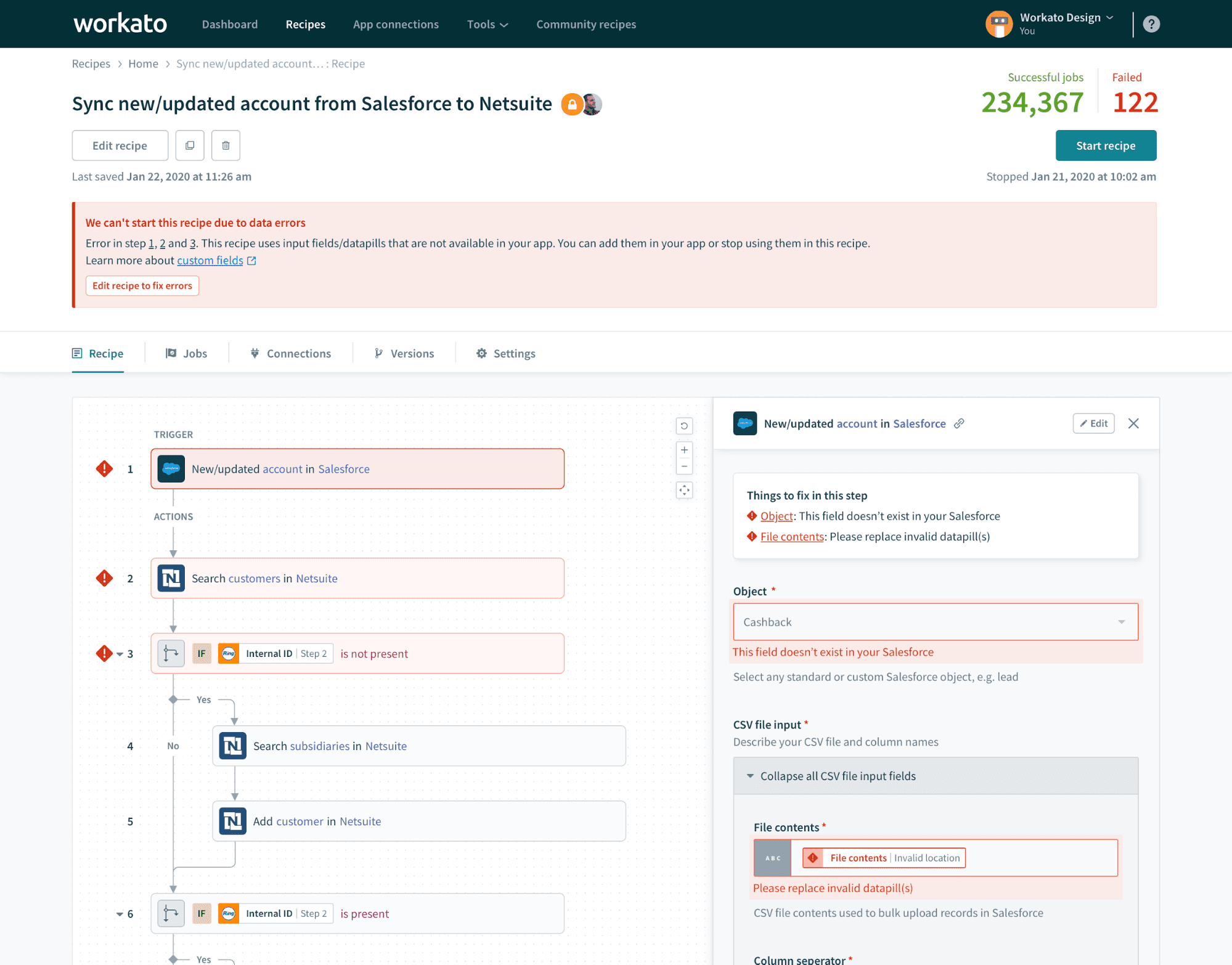

レシピ設計時エラーとは、レシピの作成中に検出されるエラーを指します。 これらのエラーは通常、レシピのテストまたはレシピの開始を選択したときに表示され、解決されるまでレシピをテストまたは開始できません。 これは、設計時エラーがあるレシピを実行すると、確実にジョブエラーが発生するためです。 このセクションでは、一般的な設計時エラーについて説明します。
レシピのテストまたは開始時に表示されるレシピ設計時エラーレシピのテストまたは開始時に表示されるレシピ設計時エラー

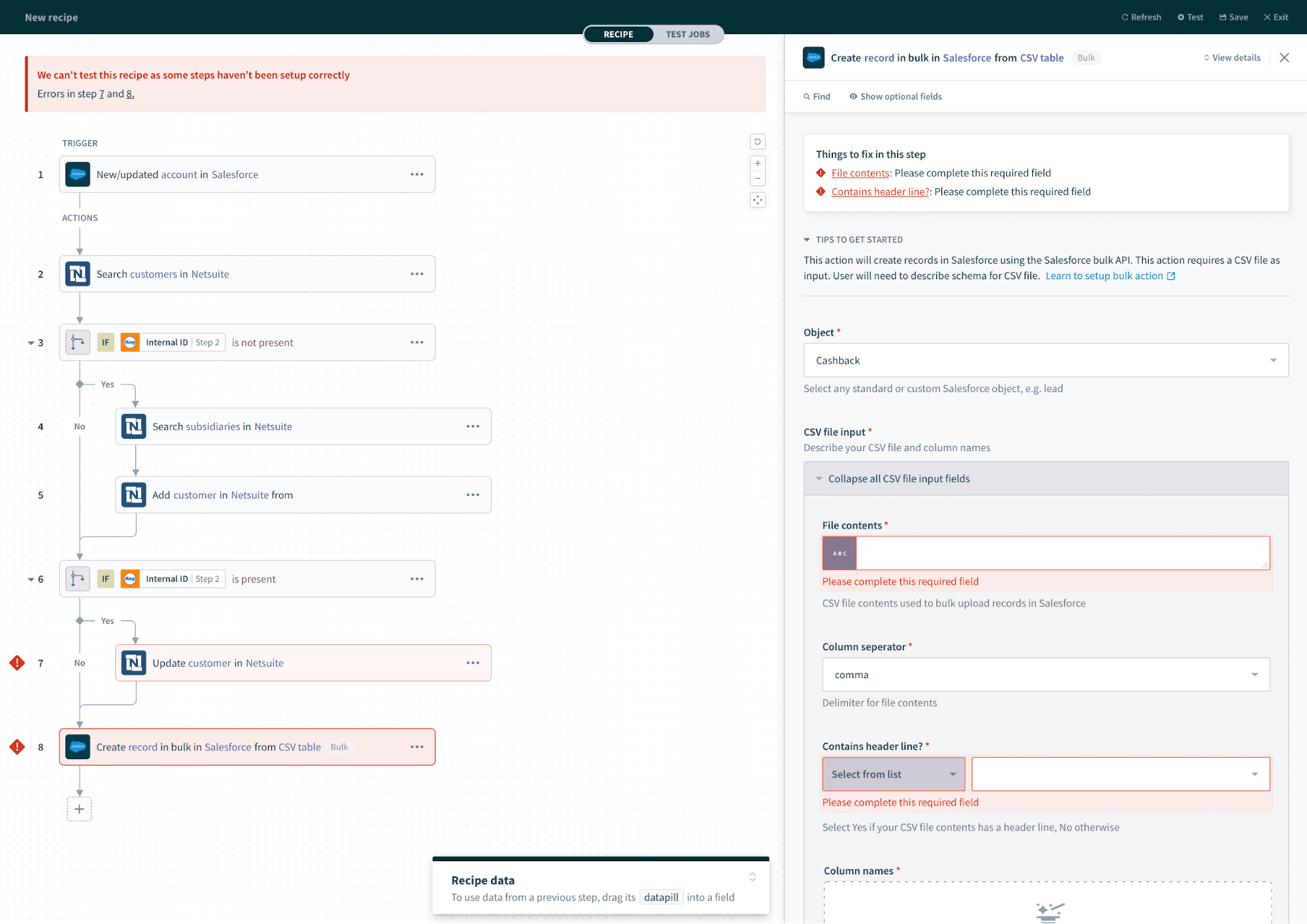

トリガーとアクションは通常、レシピで役立つように設定する必要があります。 たとえば、Zendesk組織を更新するには、少なくとも更新対象の組織のIDが必要です。 したがって、これはレシピの必須フィールドです。
必須入力フィールドに値またはデータピルがないことをレシピが検出すると、設計時エラーが発生し、入力フィールドに値またはデータピルが入力されるまで開始が拒否されます。
修正が必要な項目は、ステップ詳細ドロワーで確認できます。
必須フィールドの不足必須入力フィールドの不足によるレシピ設計エラー

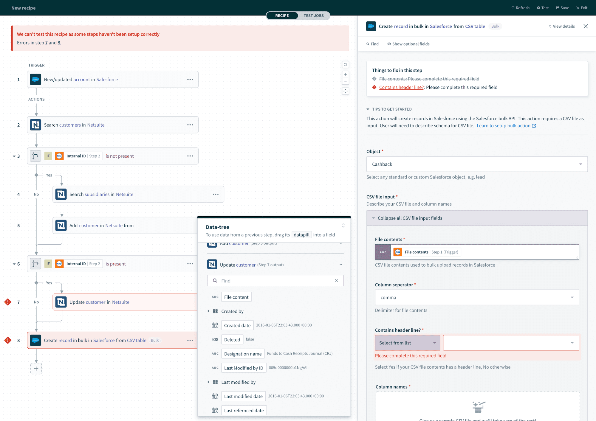

特定のエラーを修正すると、その項目はチェックリストで取り消し線付きになります。
修正済みフィールド修正済みフィールド

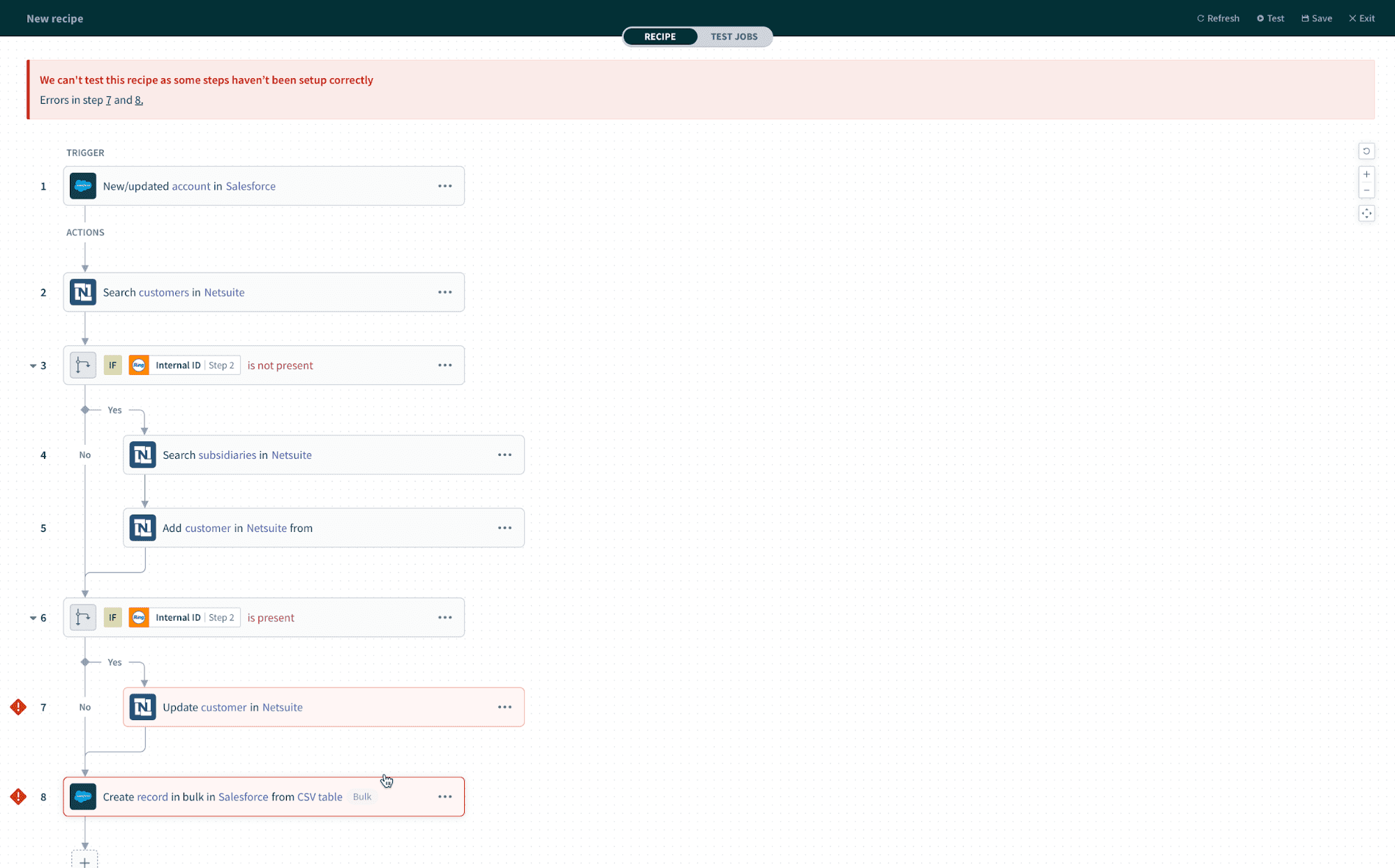

データピルは、ソースがない場合に無効になることがあります。たとえば、データピルの取得元であるトリガーまたはアクションが変更された場合や、アプリからフィールドが削除された場合(たとえば、SalesforceオブジェクトAccountのカスタムフィールドCustomer subscription planがSalesforceで削除されると、そのデータピルはWorkatoで使用できなくなります)。 無効なデータピルは赤色になります。
次の例では、Salesforceトリガーが変更されると、無効なデータピルが原因で設計時エラーが発生します。
SalesforceトリガーがNew/updated objectからNew objectに変更されるSalesforceトリガーがNew/updated objectからNew objectに変更される
無効なデータピルに関する問題を解決するには、これらのピルを有効なデータピルまたは値に置き換える必要があります。

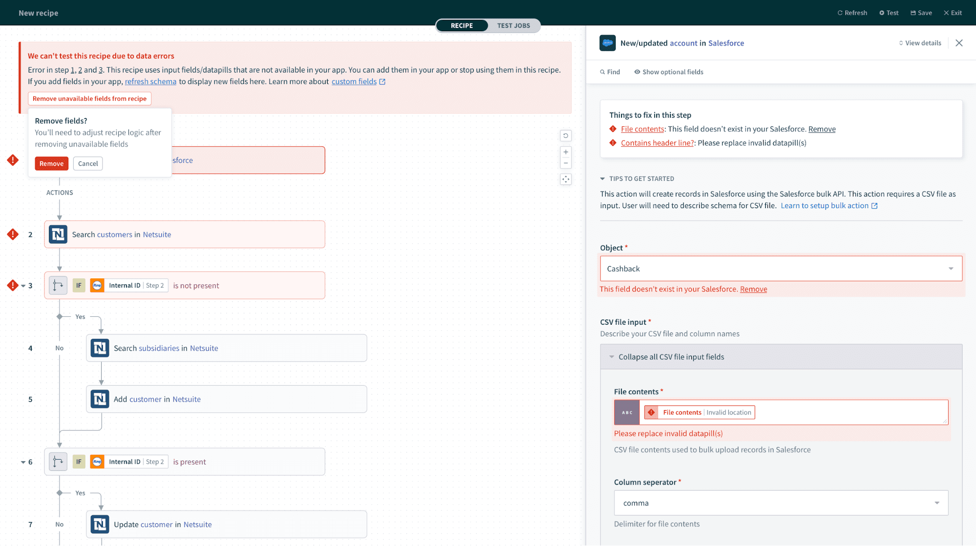

レシピでアプリで利用できないデータフィールドを使用している場合、設計時エラーが発生することがあります。 アプリにフィールドを追加して、レシピエディターでスキーマを更新するか、レシピから利用できないフィールドを削除する必要があります。
フィールドを使用できませんフィールドを使用できません
