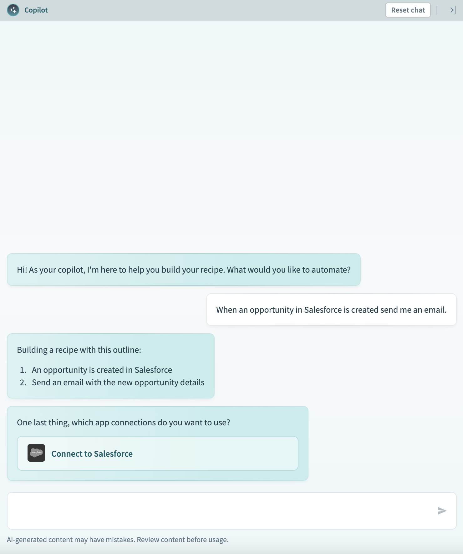

自動化の説明とスケッチ
レシピを作成するには、目的のワークフローを概説し、関連するアプリを指定します。 レシピCopilotは説明に基づいてフローをスケッチし、自動化プロセスの基盤を提供します。
レシピCopilotアウトラインプロンプトレシピCopilotアウトラインプロンプト
レシピCopilotの応答の品質と関連性を高めるために、プロンプトは慎重に作成してください。 効果的なプロンプトを作成するには、次のヒントを使用します。
  • アプリケーションと目的を明確に述べることで、レシピCopilotが要件を理解し、正確な提案を生成しやすくなります。
  • 明確で説明的な言葉を使用することで、ワークフローまたは支援が必要なタスクの概要を示します。
効果的なプロンプトの例
レシピCopilot向けの効果的なプロンプトの作成方法と避けるべき点を理解するには、次の例を検討してください。
  • 曖昧: "課題通知。"
    • このプロンプトにはコンテキストがないため、レシピCopilotが有用な提案を生成することが困難です。
  • 改善例: "優先度の高い課題が作成されたときに、JiraをSlackに同期する。"
    • このプロンプトでは、アプリ(JiraとSlack)を指定し、条件(優先度の高い課題)を含めていますが、実行する具体的なアクションに関する詳細がまだ不足しています。
  • 最適例: "優先度の高い新しいJira課題が作成されたときに、課題のタイトル、説明、期限を含めてSlackでエンジニアリングチームに通知し、Trelloカードを作成する。"
    • このプロンプトは明確で詳細であり、関連するアプリ(Slack、Jira、Trello)の名前を挙げ、条件を指定し、目的と必要な情報の概要を示しています。 これにより、レシピCopilotは正確な提案を生成するために必要なコンテキストを得られます。

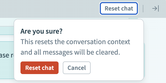

Start over
レシピ構築プロセスを再開するには、いつでもStart overをクリックします。 このアクションは、レシピの現在の状態に基づいてプロセスをリセットします。
  • スケッチの読み込み中: レシピを空の状態にリセットします。
  • スケッチが読み込まれ、レビューの準備ができている場合: レシピを空の状態にリセットします。
  • ステップを設定している場合: Start overボタンを無効にします。
  • すべてのステップを設定済みの場合: 設定済みのステップは保持しますが、Pending reviewのステップからフィールドをクリアします。
  • すべてのステップを設定およびレビュー済みの場合: ステップとそのフィールドの両方を保持します。
CopilotでチャットをリセットレシピCopilotでのStart over

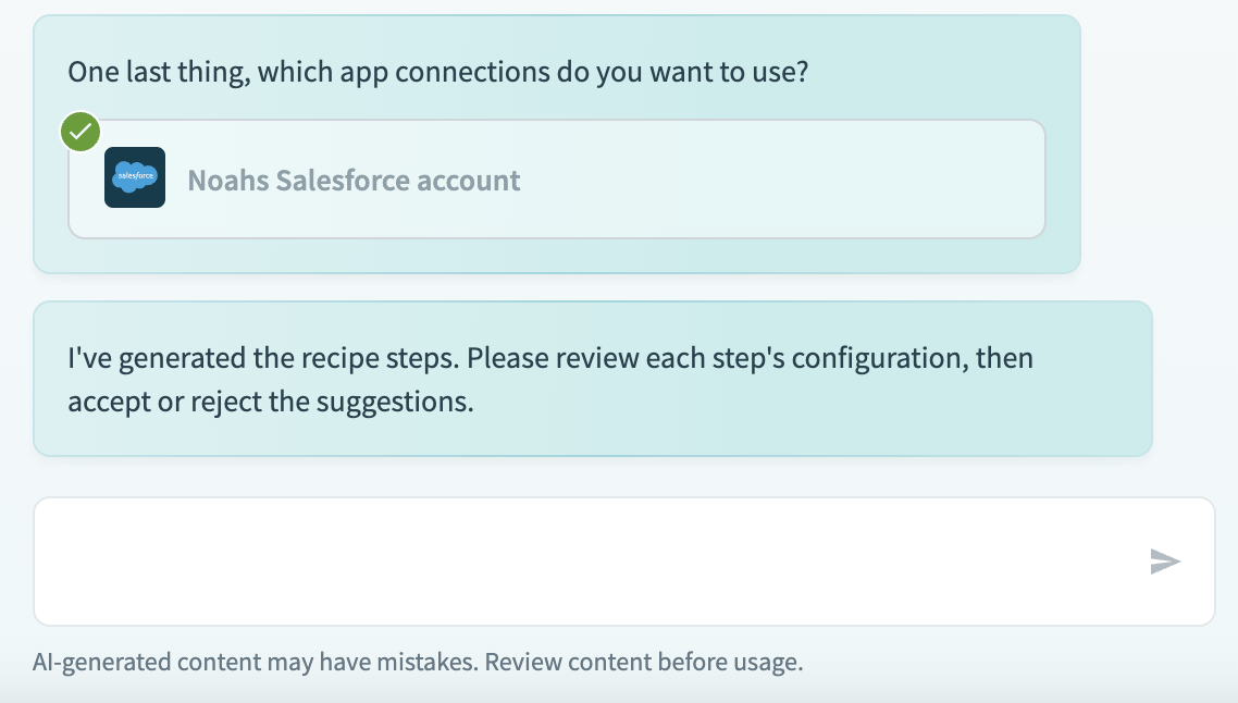

コネクションの設定
レシピスケッチを承認すると、レシピCopilotは必要なコネクションの設定を求めます。 このステップでは、自動化に関係するアプリとサービスをリンクします。
レシピCopilotを使用してレシピスケッチを作成する際にコネクションを設定するには、次の手順を完了します。
レシピスケッチを承認した後、レシピCopilotによって表示されるコネクションプロンプトを確認します。 プロンプトには、自動化に必要なアプリとサービスが一覧表示されます。
Copilotでコネクションを選択レシピCopilotでのコネクション設定
レシピCopilotによって提供されるコネクションの一覧を確認します。 各アプリまたはサービスについて、次の操作を実行できます。
  • 既存のコネクションを選択する。
  • 必要なアプリにコネクションが存在しない場合は、新しいコネクションを作成する。
  • レシピのアプリコネクターを変更するには、Edit apps usedをクリックします。
権限
新しいコネクションを作成する権限がない場合は、ワークスペース管理者にお問い合わせください。
必要なすべてのコネクションを確認します。

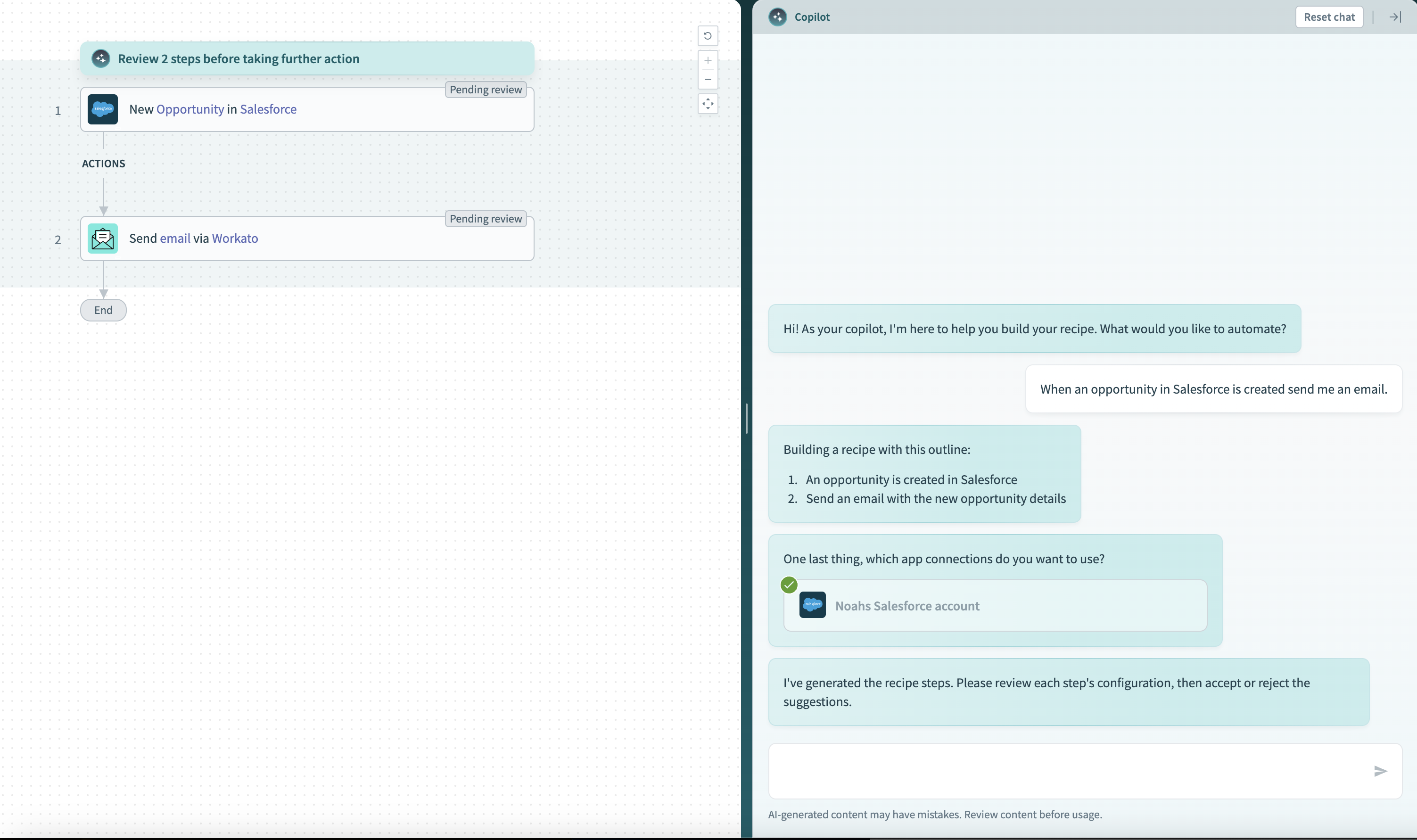

レシピCopilotは、確認したコネクションに基づいてステップを設定し、スケッチを実際のレシピに自動的に変換します。
レシピ生成生成されたレシピ

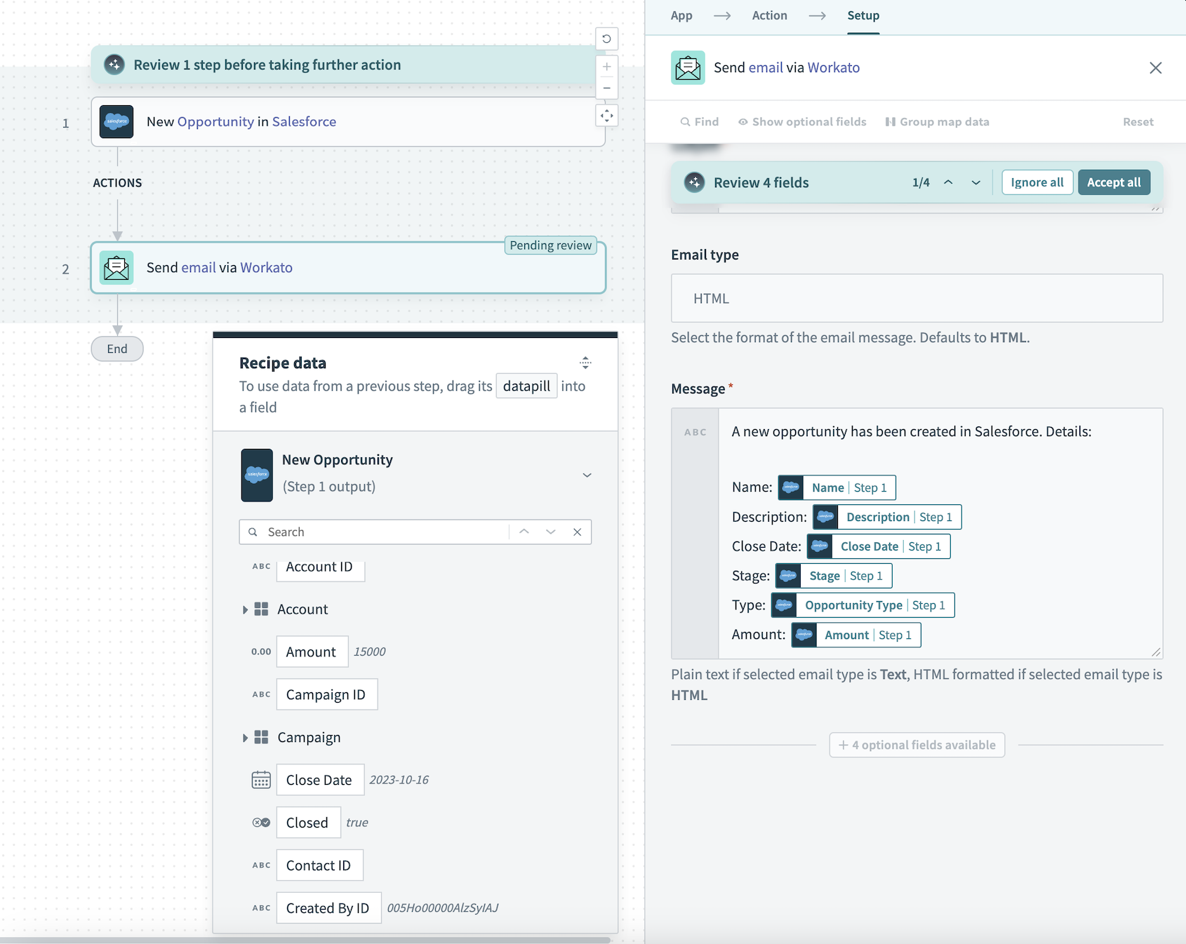

生成されたレシピのレビュー
レシピCopilotがレシピを生成した後、各ステップをレビューする必要があります。
生成されたレシピをレビューするには、次の手順を完了します。
レビューを開始するには、Pending reviewラベルの付いた各ステップをクリックします。
CopilotでステップをレビューレシピCopilotで保留中のステップをレビュー
レシピ内の各ステップの設定を確認し、適切なアクションを実行します。
  • すべての提案を承認するには、Accept allをクリックします。
  • すべての提案を却下し、後で手動で調整するには、Ignore allを選択します。
提案を却下する場合や調整が必要な場合は、必要に応じてステップを編集します。 これには、自動化の目標を満たすためのデータピルの調整、条件の変更、またはアクションの変更が含まれる場合があります。
データピルのマッピング
レシピCopilotは、データピルをアクションにインテリジェントにマッピングします。 正しいデータピルがレシピステップにマッピングされていることを確認します。
Copilotでデータピルをレビューレシピを手動で調整

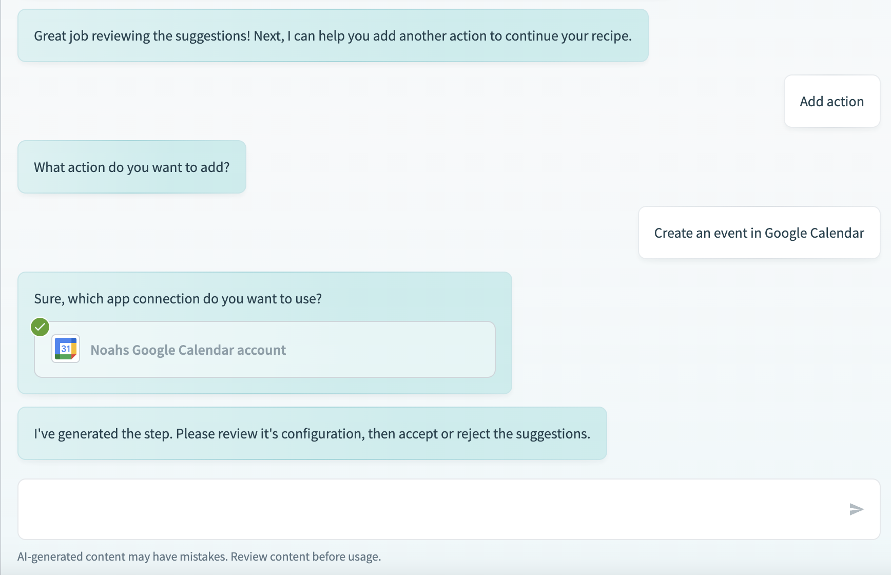

ステップの追加または変更

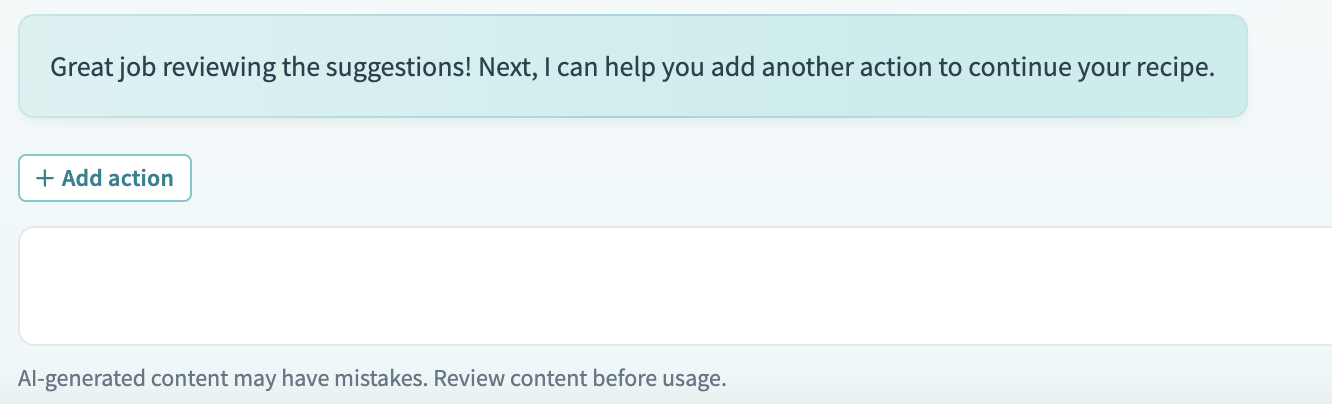

レシピを設定した後、レシピCopilotを使用して新しいステップを追加したり、既存のステップを変更したりできます。 この柔軟なアプローチにより、スケッチのアウトライン内で自動化を直接強化または調整できます。
生成されたレシピでステップを追加または変更するには、次の手順を完了します。
次のいずれかのコマンドを入力して、レシピCopilotにスケッチアウトライン内のステップの追加または既存ステップの変更を依頼します。
  • Add step
  • Modify an existing step
追加または変更する予定のステップについて、詳細を提供します。 例:
会議の詳細、Jira課題の説明、関連する添付ファイルまたはリンクを含む概要メールをプロジェクト関係者に送信するステップを、このレシピに追加します。
レシピCopilotを使用して新しいステップを追加レシピCopilotを使用して新しいステップを追加
更新されたスケッチアウトラインを確認し、変更が要件を満たしている場合はApproveをクリックします。
