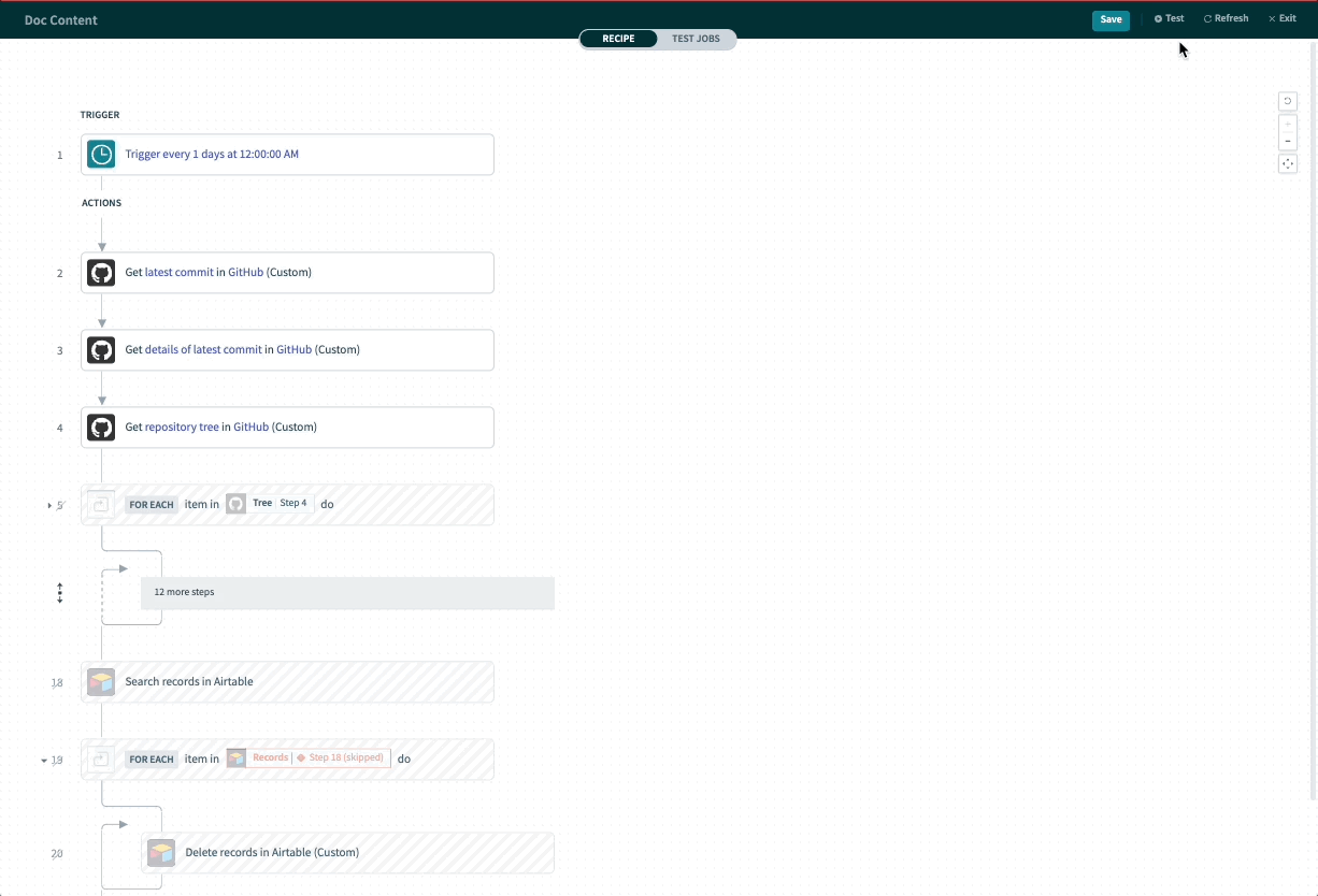

    SKIP STEPを使用してレシピを段階的に構築する
    Skip step機能を使用すると、レシピの実行時にステップを無視できます。 ステップのスキップは、レシピを構築中で、その一部だけをテストしたい場合に便利です。
    skip stepの使用方法の詳細を確認してください。

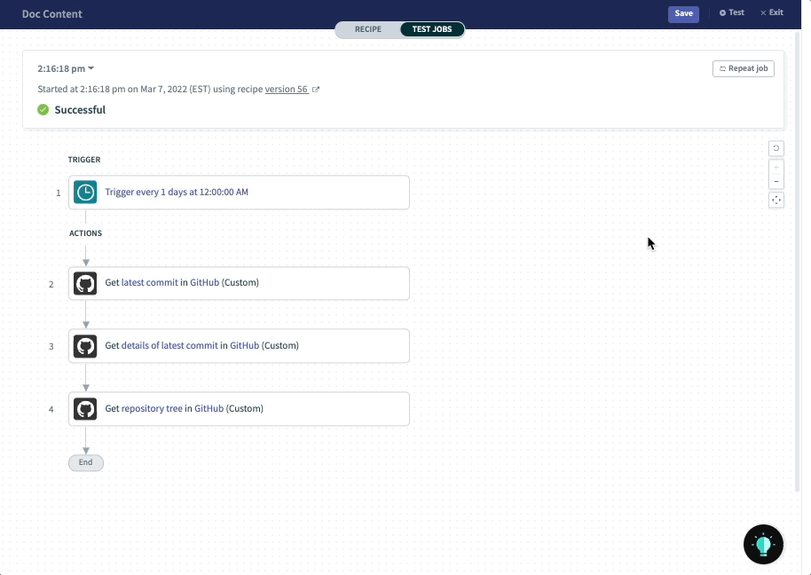

テストモードからテストジョブを表示するには、ジョブ結果セクションのjob timeドロップダウンをクリックします。 表示されるメニューで、See all test jobsをクリックします:
過去のすべてのテストジョブを表示過去のすべてのテストジョブを表示
ジョブレポートテーブルで個々のジョブをクリックして、ジョブを開きます。 開くと、各ステップの詳細を表示したり、ジョブを繰り返すことができます。

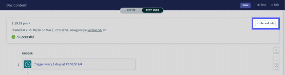

テストジョブを繰り返すことはできますか?
はい。 繰り返し実行されたジョブは元のジョブのトリガーデータを再利用しますが、最新のレシピバージョンで実行されます。
テストモードからジョブを繰り返すには、ジョブ結果セクションでRepeat jobをクリックします:
テストモードで強調表示されたRepeat jobボタンテストモードで強調表示されたRepeat jobボタン

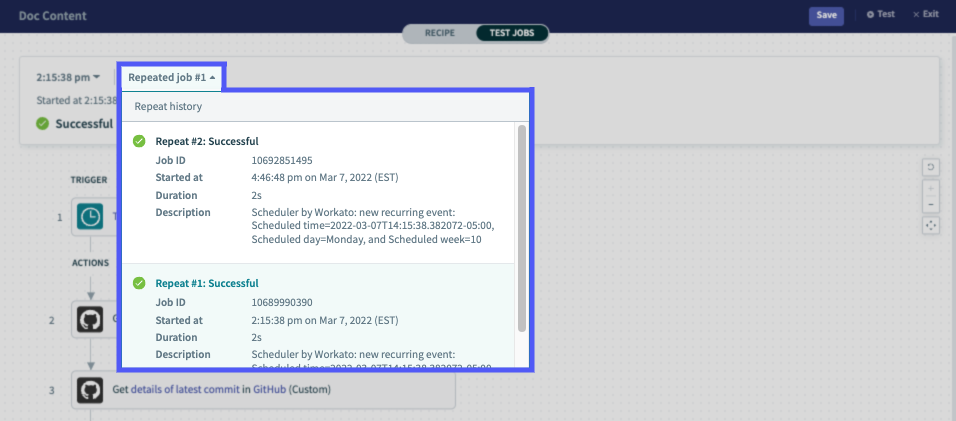

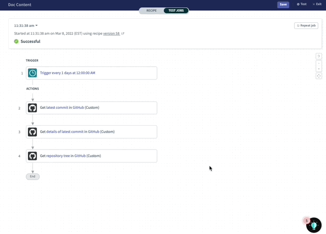

ジョブが繰り返されると、繰り返しジョブを含む2つ目のドロップダウンが、ジョブ結果セクションのjob timeの横に表示されます:
Repeat jobメニューと履歴Repeat jobメニューと履歴
ドロップダウンで個々のジョブをクリックして、ジョブを開きます。 開くと、各ステップの詳細を表示したり、ジョブを繰り返したりできます。

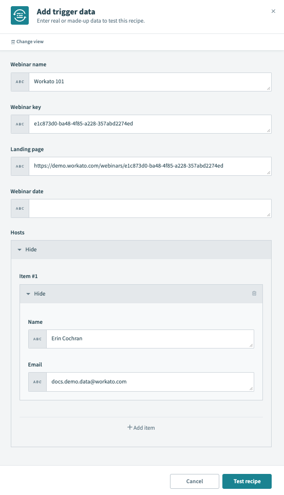

トリガーの手動テスト
トリガーを手動でテストするには、次の手順を実行します:
選択したコネクタに適用
このセクションはレシピ関数に適用されます。
Workatoにサインインし、レシピ関数をEditモードで開きます。
テストをクリックします。 Add trigger dataウィンドウが表示されます。
Workatoがテストジョブの呼び出しに使用するデータを指定します。 データを指定する方法は2つあります:
フォームフィールドビュー
Form fields viewには、トリガーの入力で設定された各フィールドを含むフォームが表示されます。 使用するには、Change view > Form fields viewをクリックします。
トリガー入力フィールドの値を入力します。 : プレーンテキストと静的リストのみ使用できます。
手動トリガーテストのフォームフィールドビュー手動トリガーフォームフィールドビューの設定

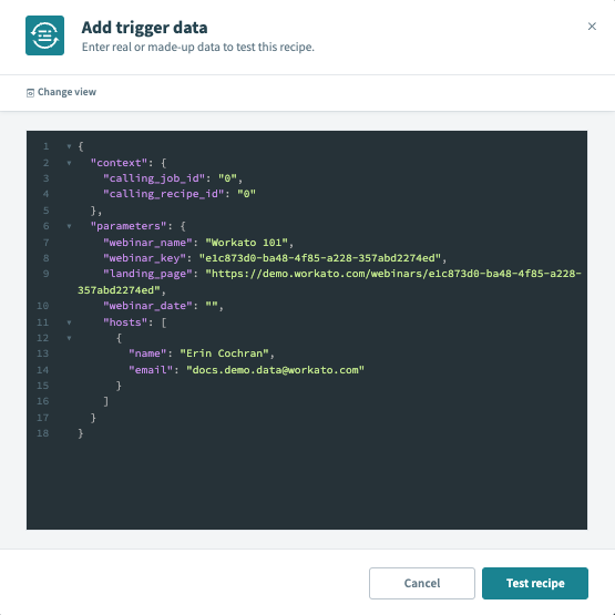

Raw JSON
Raw JSON viewは、トリガーの入力フィールドを含む有効なJSONオブジェクトを受け付けます。 使用するには、Change view > Raw JSON viewをクリックします。
parametersオブジェクト内のフィールドであるトリガー入力フィールドの値を入力します:
手動トリガーテストのRaw JSONビュー手動トリガーRaw JSONビューの設定
JSONビューには、入力フィールド(parameters)とともにcontextオブジェクトが含まれます。 contextオブジェクトには、呼び出し元レシピとジョブID(0)のサンプル出力が事前入力されていますが、上書きできます。
: 現在のレシピページを更新するか、そこから移動すると、このウィンドウのデータは失われます。
テストレシピをクリックします。

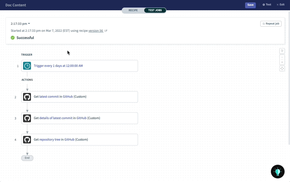

テストジョブが完了すると、テスト結果が表示されます。 テストジョブの結果は、次のいずれかになります:
成功したジョブ
成功したジョブには、レシピパス、入力、出力が含まれます:
成功したテストジョブの表示成功したテストジョブの表示

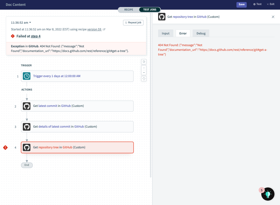

失敗したジョブ
失敗したジョブには、レシピパス、入力、出力、デバッグ情報が含まれます。
さらに、Workatoはエラーが発生したステップを強調表示します。 ステップをクリックして、エラーの説明など、問題の詳細を表示します:
失敗したジョブの表示失敗したジョブの表示
ジョブを繰り返すか新しいテストを実行する前に、build modeでエラーを修正します。
