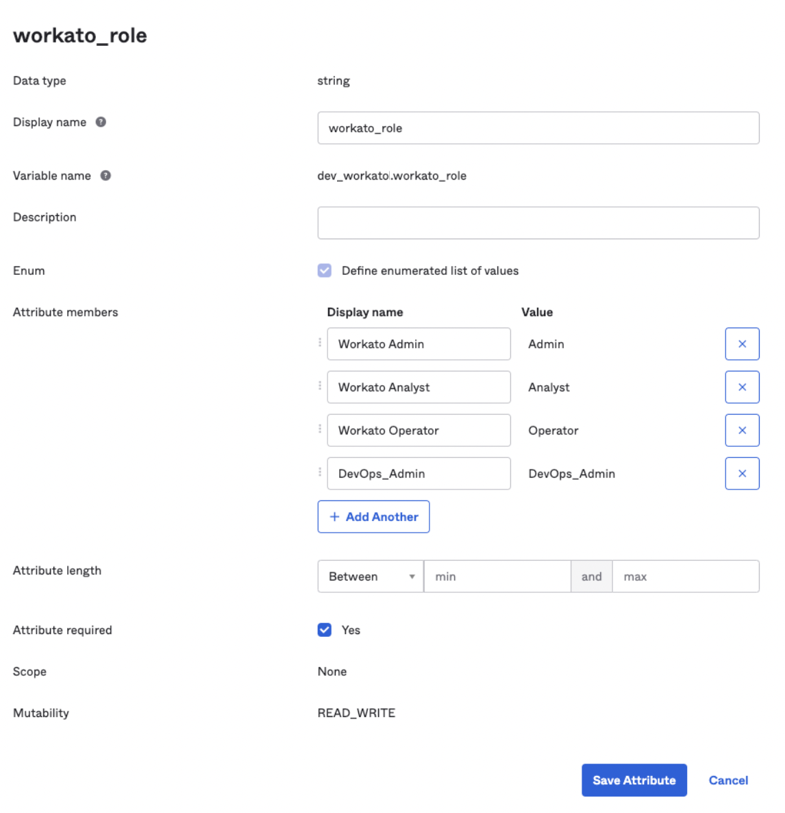

OktaのWorkatoアプリユーザープロファイルにEnvironmentロール属性を追加する ​
次の手順を実行して、新しいworkato_role属性をWorkatoユーザープロファイルに追加します。
Workatoで使用する各Environmentについて、次の手順を繰り返します:
OktaでDirectory > Profile Editor > Workato App > + Add Attributeに移動します。
Data typeをstringに設定します。
Display nameをEnvironment属性に設定します。たとえば、DEV Environmentにはworkato_roleを入力します。組織で複数のEnvironmentを使用している場合は、それぞれに属性ステートメントを設定します。 TEST Environmentにはworkato_role_test、PROD Environmentにはworkato_role_prodなどの追加属性を追加します。デフォルトのworkato_role属性はDEV Environmentにマッピングされます。
属性のDescriptionを入力します。
Define enumerated list of valuesチェックボックスを選択します。
Attribute membersの下にEnvironmentロール値を追加します:
表示名値
Environment adminEnvironment admin
Environment managerEnvironment manager
MemberMember
NoAccessNoAccess
値では大文字と小文字が区別されます。ワークスペースでまだレガシー権限モデルを使用している場合は、対応するロール値を参照してください:
レガシーロールの値
表示名値
管理者管理者
OperatorOperator
AnalystAnalyst
NoAccessNoAccess
Attribute lengthフィールドで属性の長さパラメーターを定義します。
Attribute requiredフィールドでYesを選択します。
Attribute typeフィールドでPersonalを選択します。
MutabilityフィールドをREAD_WRITEに設定します。
Save Attributeをクリックします。

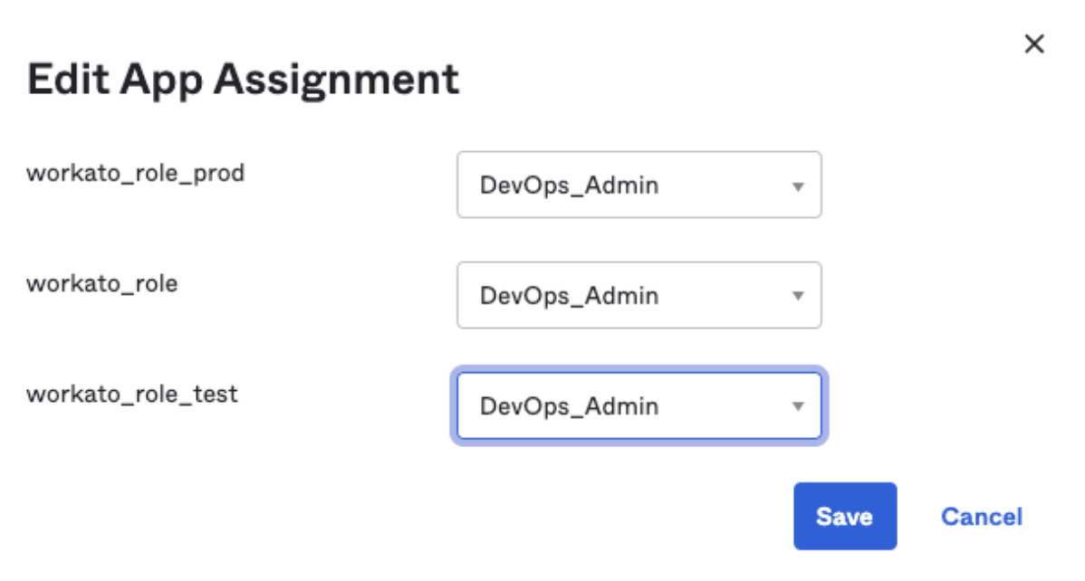

アプリケーションをユーザーに割り当てる ​
次の手順を実行して、Workatoアプリケーションを個々のユーザーに割り当てます:
OktaでDirectory > Users > {Select User} > Assign Application > Workatoに移動します。
User Name(メールアドレス)が正しいことを確認します。
アプリケーションをユーザーに割り当てる
ユーザーのPROD Environmentロールにworkato_role_prod属性を割り当てます。
workato_role属性を使用して、DEV(デフォルト)Environmentロールを割り当てます。前の手順と同じロールオプションが適用されます。
workato_role_test属性を使用して、TEST Environmentロールを割り当てます。前の手順と同じロールオプションが適用されます。
保存をクリックします。
ユーザーロールを更新する ​
ユーザーのロールを更新するには、適切なEnvironment属性(たとえばworkato_role、workato_role_prod、workato_role_test)から新しい値を選択し、Saveをクリックします。
ユーザーのロールを変更する
たとえば、ユーザーdave.leeのworkato_role_prod値をEnvironment adminからカスタムのDevOps_Adminロールに更新できます。
