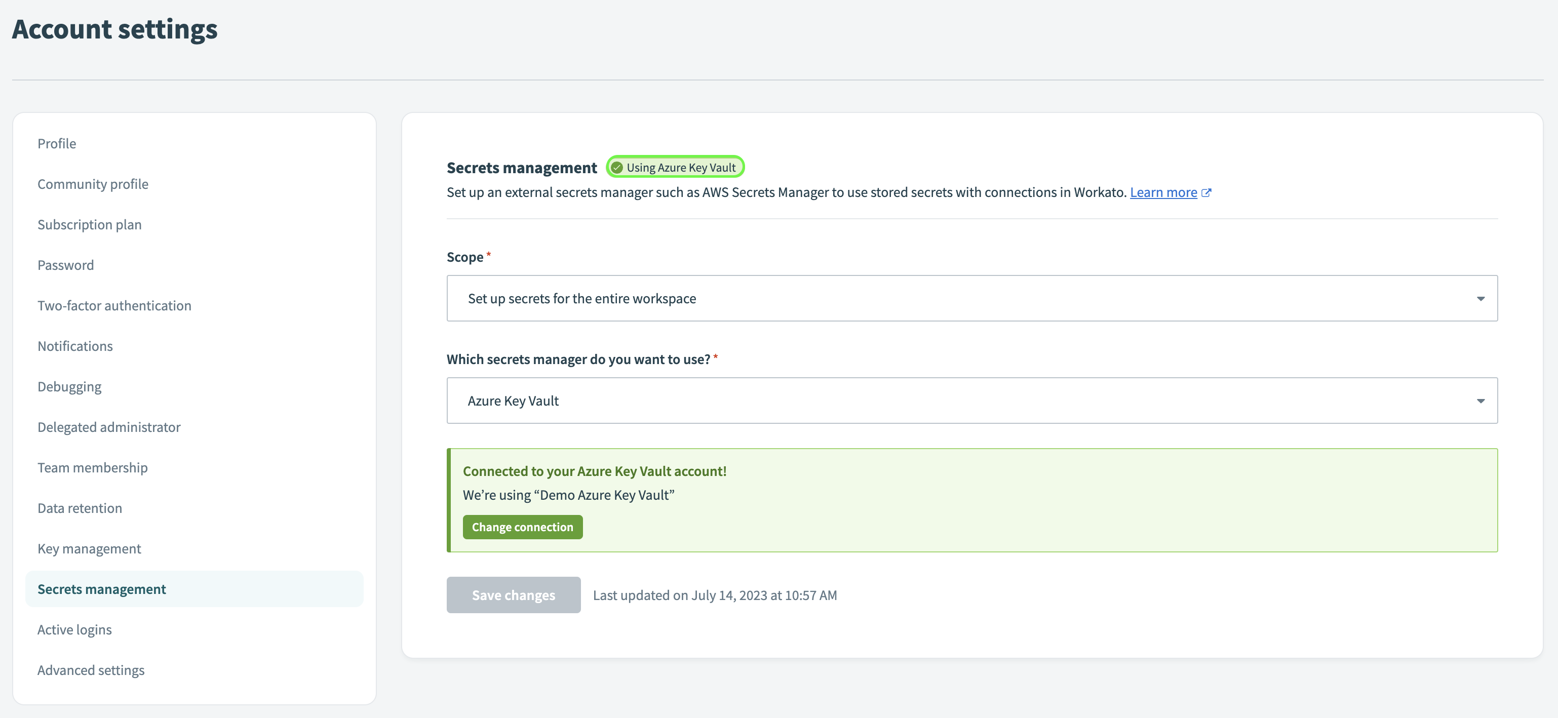

Secrets managementのスコープを選択
Workatoにサインインします。
ワークスペース管理者 > Settings > External secrets managerに移動します。
ScopeドロップダウンメニューからSet up secrets for the entire workspaceオプションを選択します。
ワークスペース全体にシークレットを設定
シークレットマネージャーを選択
Which secrets manager do you want to use?フィールドで、Azure Key Vaultを選択します。
ワークスペースのSecrets managementインターフェイス
Set up connectionをクリックします。

接続をクリックします。 WorkatoにAzure Key Vaultコネクションの名前が表示されます:
コネクション成功
保存をクリックします。
Secrets managementのスコープを切り替えると、プロジェクトレベルにスコープ設定された既存の外部シークレット参照が機能しなくなることをWorkatoが通知します。
プロジェクトレベルからワークスペースレベルのSecrets managementへの切り替えを続行するには、チェックボックスを選択して影響を確認し、Use workspace-level secretsをクリックします。
ワークスペースレベルのシークレットを使用
