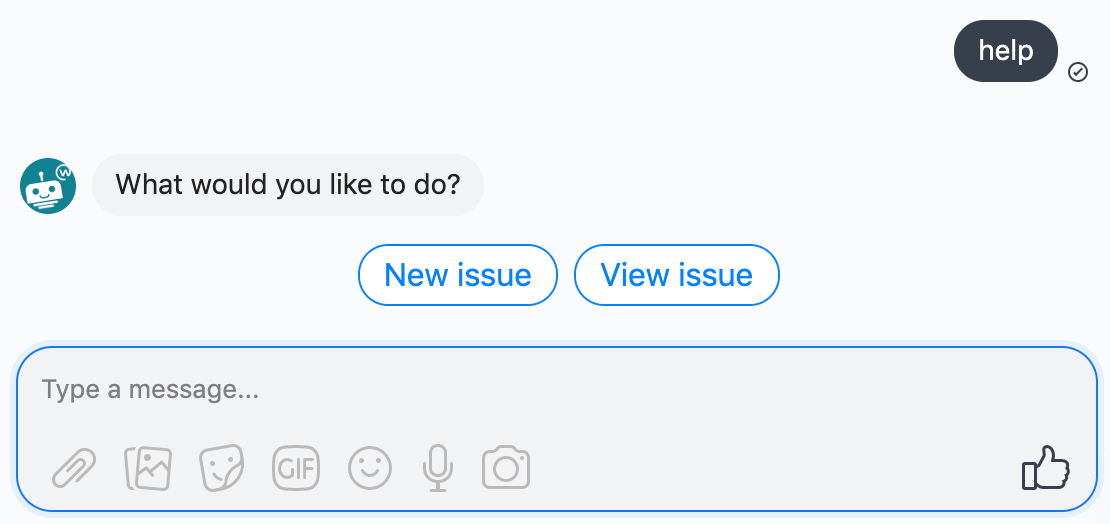

Workbot の help コマンド ​
操作がわからなくなった場合には、いつでも Workbot に対して help コマンドを送信できます。Workbot から使用可能なコマンドのリストが返されます。
Workbot の helpWorkbot にヘルプを求める

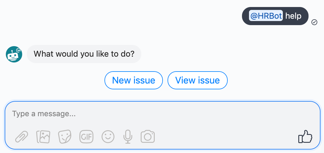

Workplace での Workbot コマンドの呼び出し ​
Workbot コマンドは、以下の2つの方法で呼び出すことができます。
  1. Workbot へのダイレクトメッセージまたはチャンネルでコマンドを送信する (チャンネルで送信する場合は、 @workbot your_command というように Workbot をメンションする必要があります)。
    コマンドレシピ
    チャンネルで Workbot コマンドを呼び出す

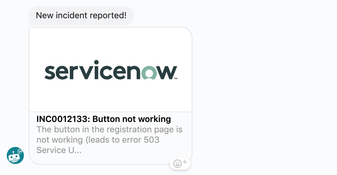

Post message アクションを使用したイベントの通知 ​
アプリでのイベントの発生時に通知を受け取るために、Workbot を使用することもできます。これは Post message アクションを使用して行えます。
新しい ServiceNow インシデントServiceNow の新しいインシデントについてユーザーに通知する Post reply アクション
Post message および Post simple message アクションを使用すると、ユーザーまたはチャンネルにメッセージを投稿することができます。

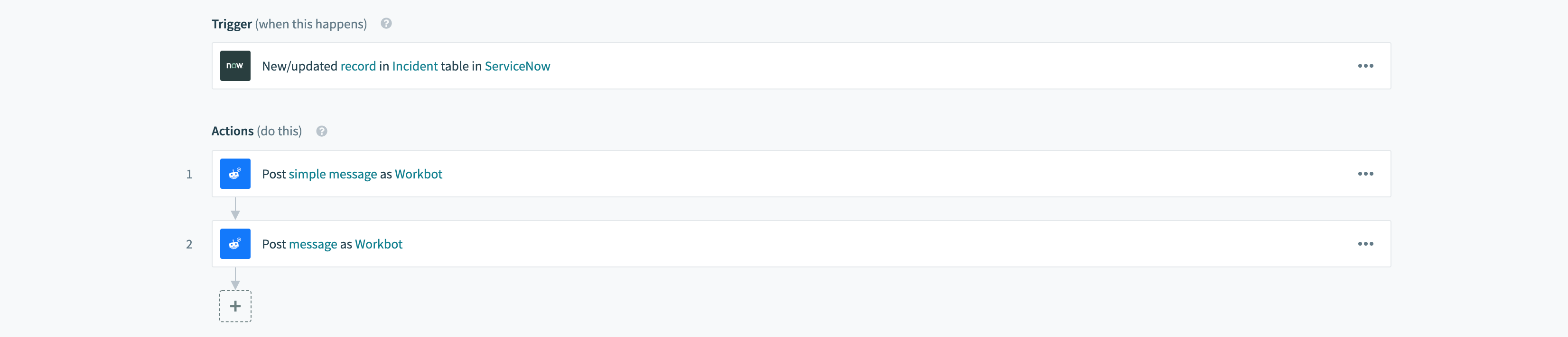

通知レシピServiceNow インシデントのクローズ時に Post message アクションでユーザーに通知するレシピ
Post message アクションの仕組みについては、Workbot のアクションを参照してください。
