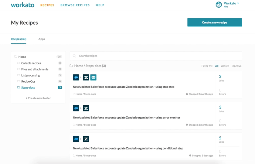

通常、エラーに関する短い説明も含まれます。このエラーを修正するには、レシピに移動して失敗したジョブを探し、ジョブで発生したエラーをデバッグする必要があります。
