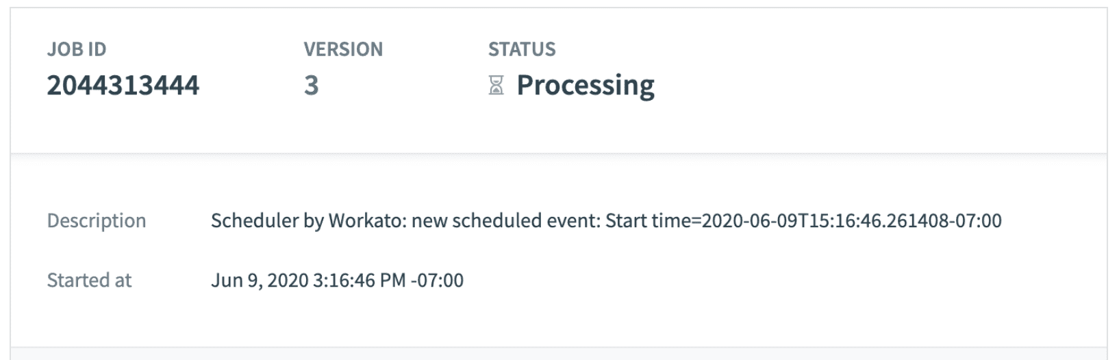

ロングアクションを含むレシピは、実行時間が長くなることがあります。処理段階にあるジョブは、ユーザーがそのレシピを停止するとpausedになり、レシピを再起動すると再開されます。
レシピが停止した時点でジョブが一時停止状態に移行する様子を示すジョブレポート。ジョブの一時停止

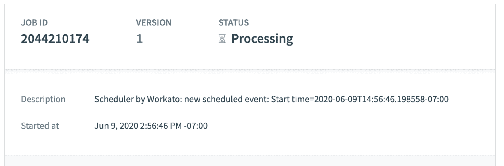

レシピを編集して保存すると、レシピは新しいバージョンに移行しますが、一時停止中のジョブは開始時のバージョンで実行を続けます。この例では、レシピバージョン1で開始したジョブは、レシピが編集されて再起動された後でも、バージョン1で再開して完了します。
レシピが編集されて再起動された後、レシピバージョン1で再開する一時停止中のジョブ。ジョブの再開

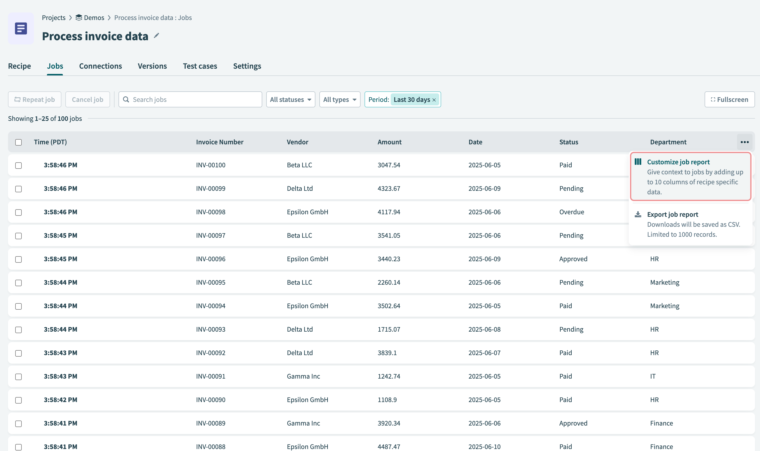

テーブルのヘッダー行にある•••(省略記号)をクリックし、ジョブレポートをカスタマイズを選択します。
省略記号メニューが開かれ、ジョブレポートをカスタマイズオプションが表示されているジョブレポートテーブルヘッダー。ジョブレポートをカスタマイズボタン

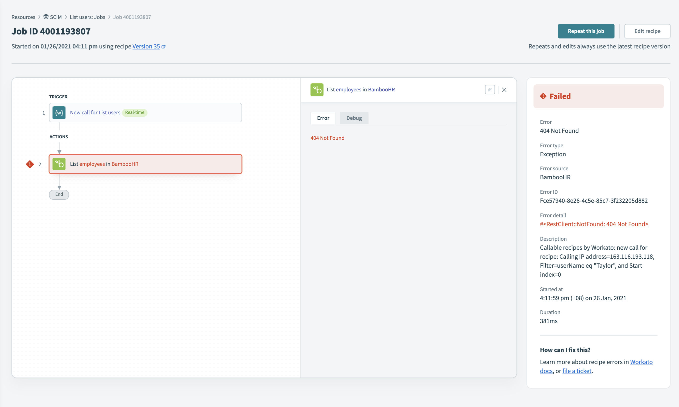

エラーのデバッグ ​
ジョブでエラーが発生して処理が停止すると、失敗したステップが強調表示されます。
レシピキャンバスで失敗したステップが強調表示されているジョブ。ジョブエラー
ステップのデバッグタブを使用して、さらにトラブルシューティングできます。
