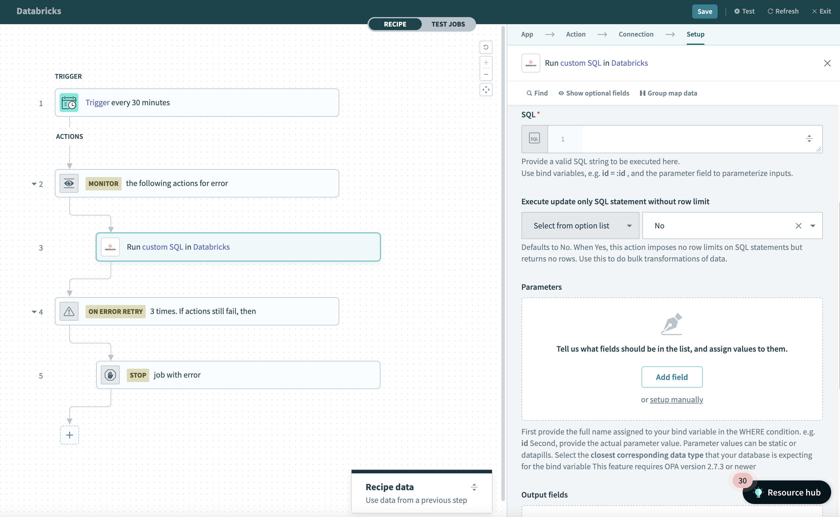

このアクションでは、SQL文字列をDatabricksインスタンスに送信して実行できます。これは、INSERT、UPDATE、SELECT、DELETEなどのData Manipulation Language(DML)ステートメント、およびCREATE、ALTER、DROPなどのData Definition Language(DDL)コマンドの実行に使用できます。
カスタムSQLの実行アクションカスタムSQLの実行アクション
このアクションは、簡単に設定できるよう最適化されていません。多数の列を含むSELECTステートメントの場合は、代わりにカスタムSQLを使用した行の選択アクションを使用してください。
入力 ​
このアクションを使用するには、次の入力フィールドを設定します。
  • SQL
  • 有意義な列エイリアスを含めて、SQLクエリを指定します。このクエリは出力データツリーを生成するために使用されます。これを行うために、SQLは入力すると実行されます。バインド変数(例:id = :id)とパラメーター項目を使用して、入力をパラメーター化します。バインド変数を使用する場合は、スキーマを手動で定義する必要があります。
    避けるべき句
    SQLでは、LIMITやTOP(N)のような制限句の使用を避けてください。
  • パラメーター
  • このフィールドはWHERE条件と組み合わせて使用します。まず、WHERE入力で名前付きバインド変数を宣言します。次に、この入力フィールドを使用して、これらの変数に値を割り当てます。パラメーター値には、静的な値またはデータピルを使用できます。バインド変数に対してデータベースが期待するものに最も近い対応データ型を選択します。
  • 出力フィールド
  • このフィールドを使用して、クエリで返される列を定義します。 Workatoはこれを動的に行いますが、エラーが発生した場合はこのフィールドを使用して任意の列を上書きできます。ここで定義するフィールド名は、クエリ内の列名と完全に一致している必要があります。
