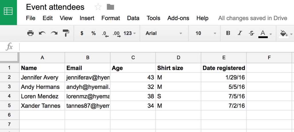

まず、シート内のカスタムデータを取得するには、次のスクリーンショットに示すように、シートに少なくとも1つのヘッダー行と1つのデータ行が含まれている必要があります。
Googleシートのサンプル1つのヘッダー行と1つのデータ行を含むGoogleシートのサンプル

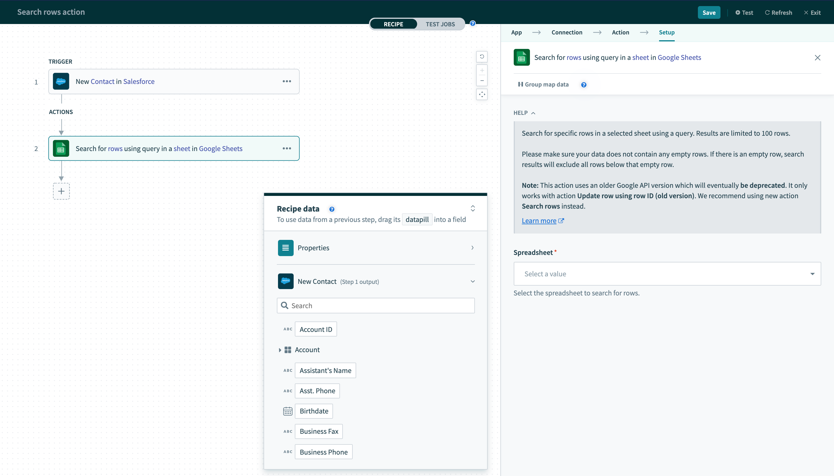

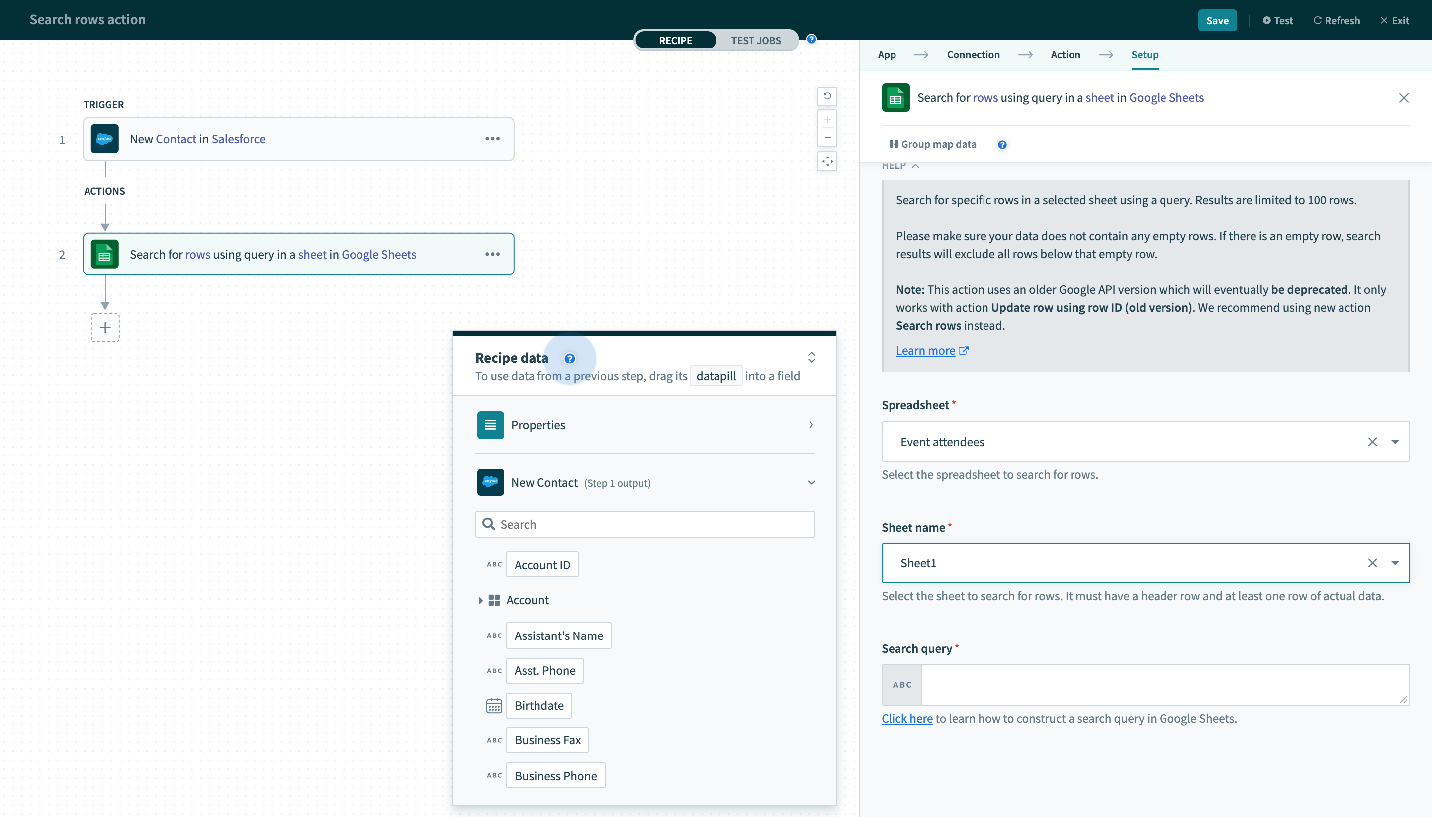

アクションを設定するには、検索対象のスプレッドシートとシートを選択する必要があります。
未設定未設定の検索アクション
設定済みスプレッドシートとシートが選択された、設定済みのsearch rowsアクション

このシートで検索すると仮定します:
検索対象のGoogleサンプルシート

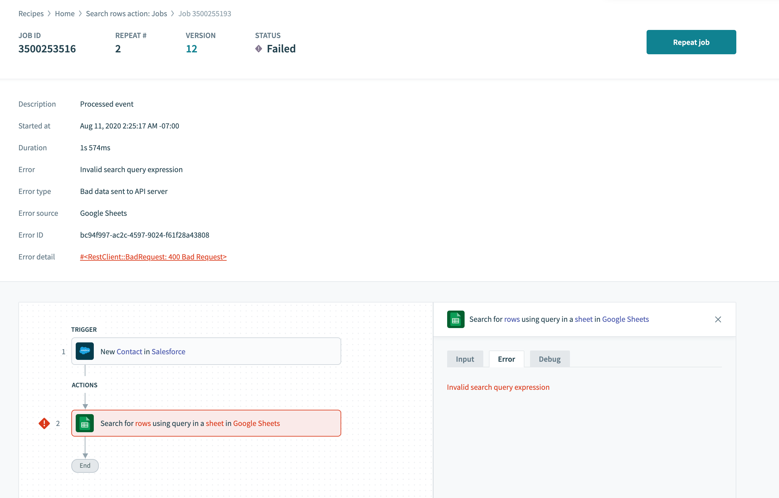

クエリエラー ​
クエリの構造が正しくない場合、または演算子が正しくない場合(たとえば、LIKEやCONTAINSなどのサポートされていない演算子を使用しようとした場合)、search rowsアクションは次のエラーメッセージで失敗します。
失敗したジョブ検索クエリが正しくないため失敗したジョブ

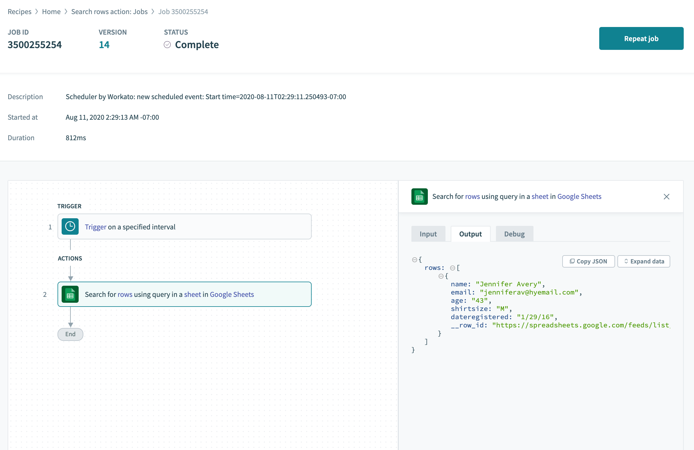

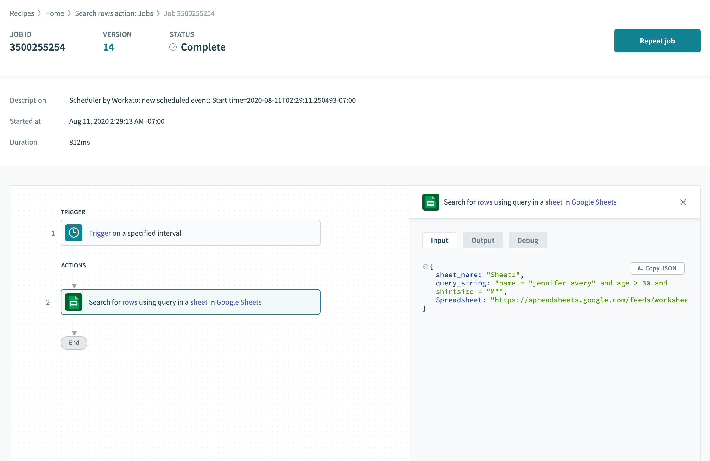

正しく設定されている場合、search rowsアクションは検索条件に一致する行のリストを返します。この場合、一致する行は1つだけです。
検索の入力ジョブ詳細ページで表示される、search rowsアクションの入力
出力ジョブ詳細ページの出力タブで表示される、search rowsアクションから取得された結果
