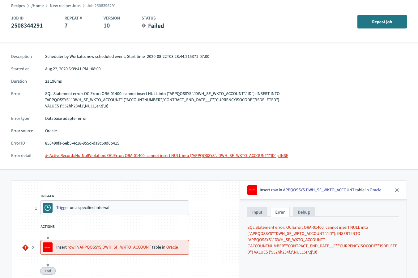

Oracleでは、CONSTRAINTSを使用してテーブルに挿入する前に新しいデータを検証し、データの整合性を確保できます。データに対する制約は、テーブルの作成時または変更時にOracle自体で定義でき、データの整合性が維持されるようにするために使用されます。レシピの設計時に、これらの制約に気づかない場合があります。たとえば、UNIQUE制約がある列は、実際のジョブが実行されるまで保証できません。レシピの実行時に、これらの制約に違反するとエラーが発生します。次のスクリーンショットは、CHECK制約があるフィールドに入力が指定されていない場合のジョブエラーを示しています。エラーメッセージでは、チェック制約と制約名(この場合はROOT.SYS_C008445)が強調表示され、データベース内で検索できます。
一般的なエラー:無効な値
値が欠落している場合に考えられる理由と修正方法を次に示します。
  • 主キー列が自動インクリメントされていません。列を、挿入のたびに自動インクリメントされるID列に変更する
  • 列にunique制約があり、重複する値が拒否されます。新しいレコードを挿入する代わりに、upsertアクションを使用してレコードを更新することを検討してください。
  • レシピの実行時に入力されたデータピルがNULL値を返しました。これがNOT NULL制約のある列に挿入されると、エラーがスローされました。詳細はこちら。必要に応じて、NULL値の論理チェックを追加し、デフォルト値を渡すことを検討してください。これはWorkatoのFormulaモードで実現できます。
