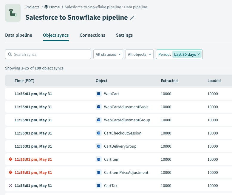

失敗したオブジェクト実行を確認し、詳細なエラー情報にアクセスするには、Runs(実行)タブを使用します。
失敗した実行を見つけて調査するには、次の手順を実行します:
オブジェクト実行とそのステータスの一覧を表示するには、Runs(実行)タブをクリックします。
Runs(実行)タブRuns(実行)タブ
失敗した実行を見つけるには、Failed(失敗)ステータスでテーブルをフィルターします。
Runs(実行)タブ実行のフィルター

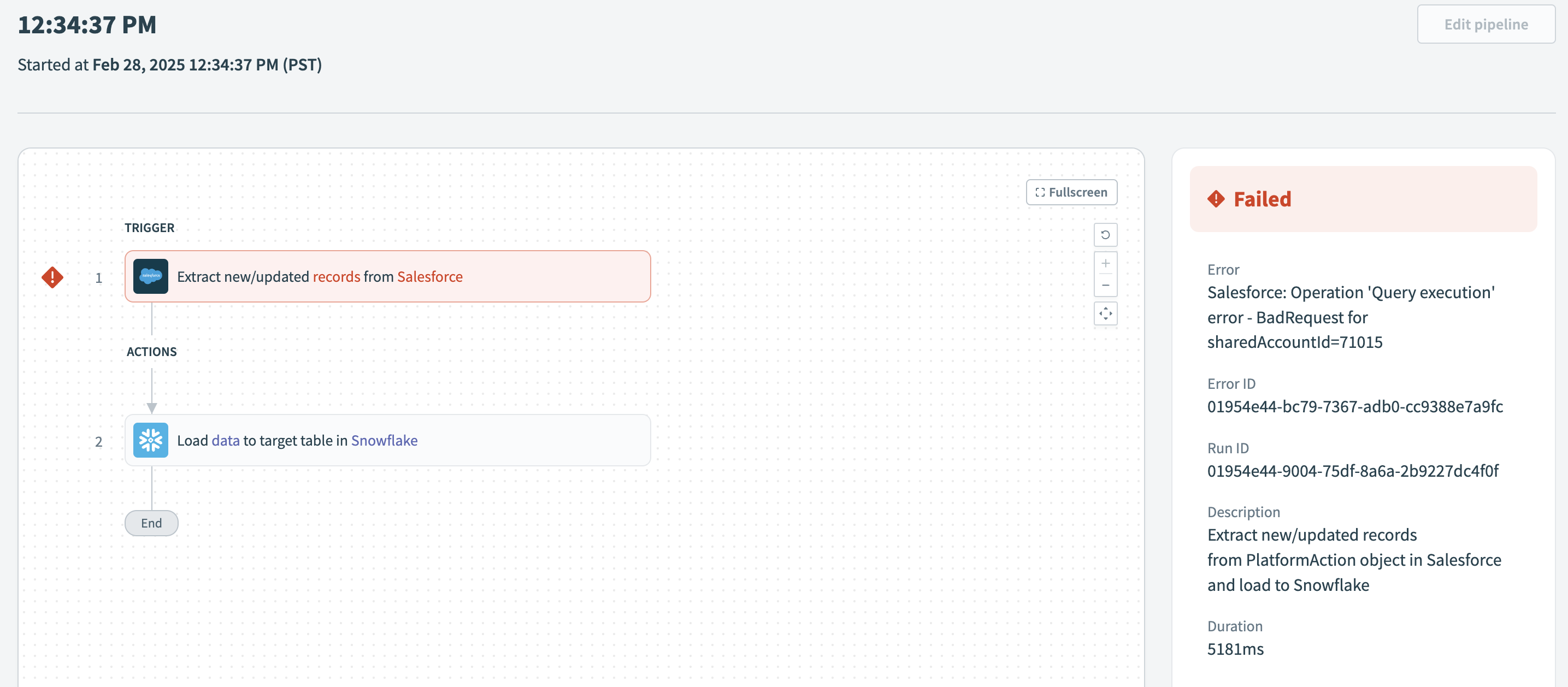

失敗した実行をクリックして、右側のパネルで詳細を開きます。パネルには、Errorタイプ、SourceError IDRun IDなどの情報が表示されます。
同期エラーを表示同期エラーの詳細を表示

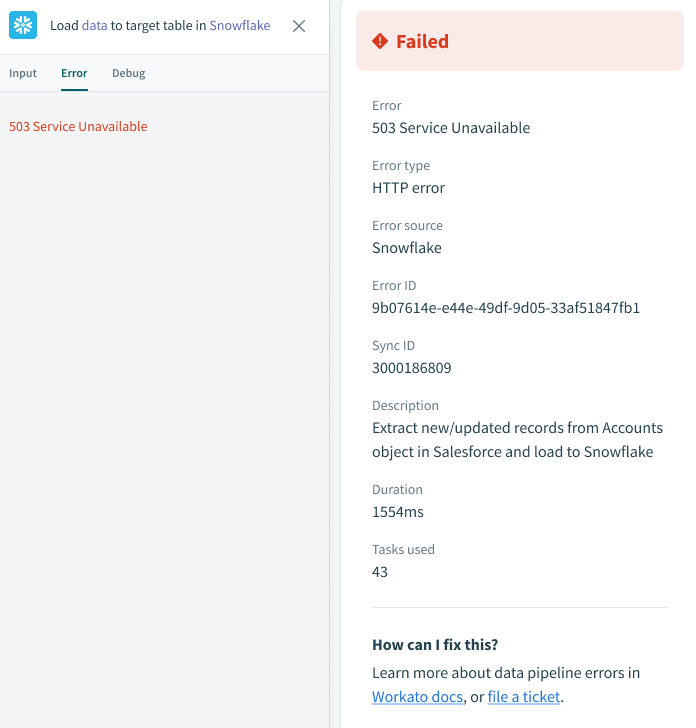

ソースまたは宛先システムの問題によって、オブジェクト実行エラーが発生することがよくあります。パイプラインは、失敗したオブジェクト実行を後続の同期で再試行します。
ソース側のエラーを修正すると、パイプラインは次回のスケジュール済み同期でデータを復旧できます。
たとえば、503 Service UnavailableエラーはターゲットAPIに問題があることを示します。 Postmanやcurlなどのツールを使用して未加工のコンテンツをエンドポイントに送信し、応答を確認するには、エンドポイントをテストします。
詳細については、APIエンドポイント管理FAQを参照してください。
