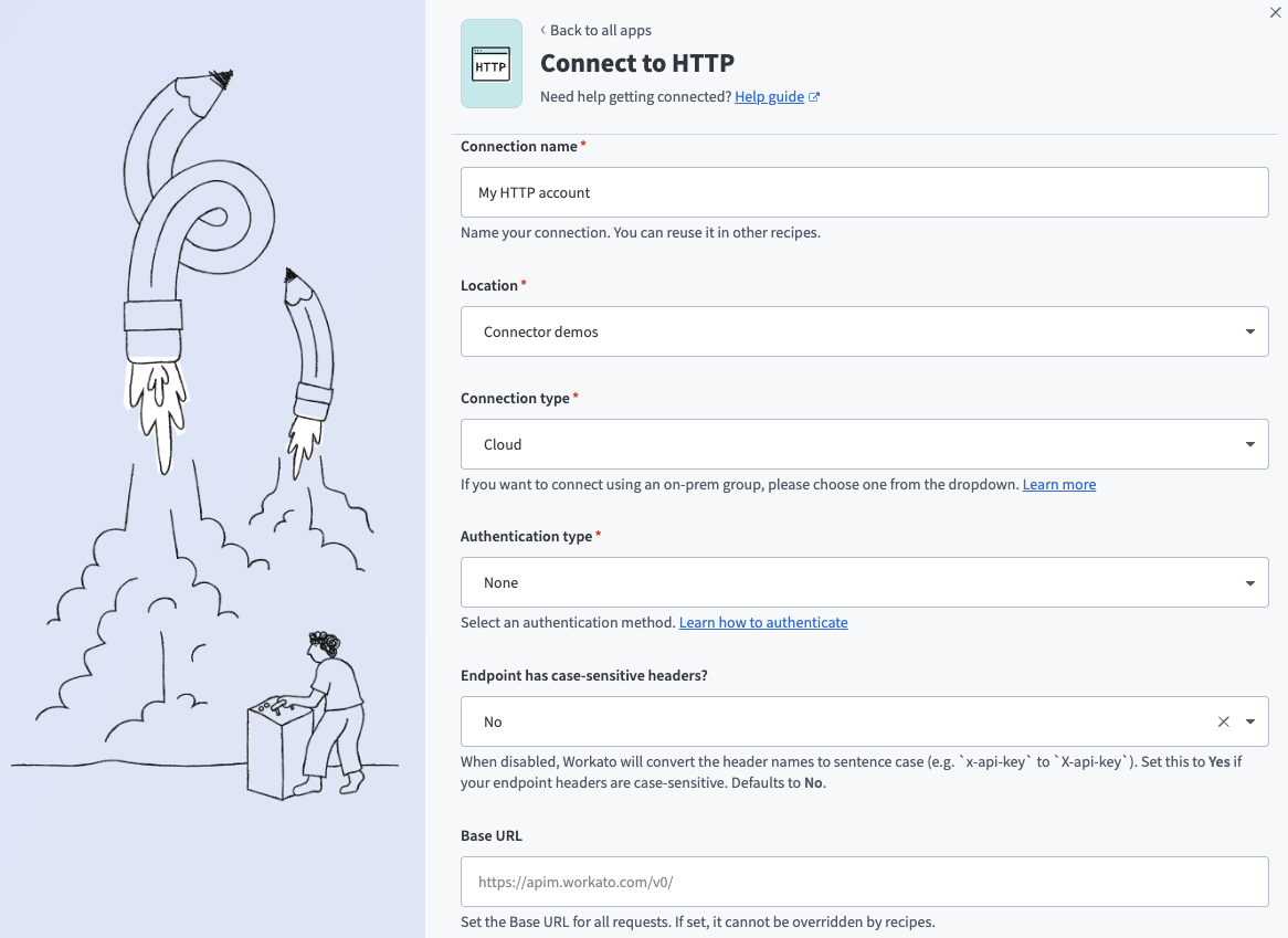

なし認証タイプ
なし認証タイプでは、認証の詳細を提供せずにコネクションを作成できます。アプリからWebhookトリガーを受信する予定がある場合は、この認証タイプを使用します。 WorkatoはWebhookの宛先となるURLを生成し、Webhookペイロードから情報を取得します。
なし認証タイプでHTTPコネクションを設定するには、次の手順を実行します:
HTTPインスタンスを識別するコネクション名を指定します。
HTTPコネクター認証タイプ: なしHTTPコネクター認証タイプ: なし
コネクションタイプドロップダウンメニューを使用して、使用する予定のコネクションタイプを選択します。
認証タイプドロップダウンメニューを使用して、なしを選択します。
エンドポイントに大文字と小文字を区別するヘッダーがありますか?ドロップダウンを使用して、コネクションの大文字と小文字の区別を設定します。
非同期モードの制限
HTTPアクションWait for response(応答を待機)フィールドがYes(はい)(非同期モード)に設定されている場合、Endpoint has case-sensitive headers?(エンドポイントに大文字と小文字を区別するヘッダーがありますか)フィールドは効果がありません。このオプションは、Wait for response(応答を待機)がNo(いいえ)に設定されている場合にのみ設定してください。
ベースURLフィールドにベースURLを指定します。レシピはこの設定を上書きできません。
カスタムTLS/SSL証明書設定を使用ドロップダウンメニューを使用して、証明書設定を決定します。
接続をクリックします。

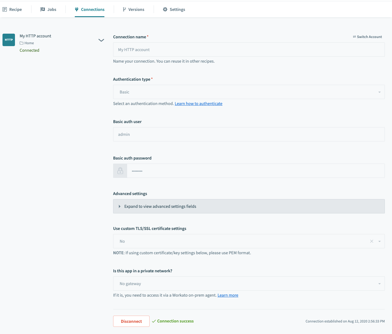

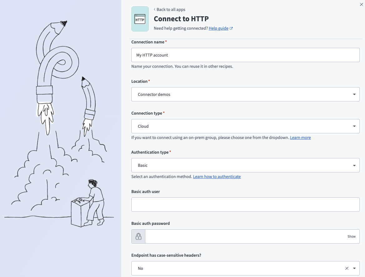

Basic認証タイプ
Basic認証タイプには、ユーザー名とパスワードが必要です。ユーザー名とパスワードの代わりに、アカウント設定から取得したAPIキーまたはAPIトークンを使用できます。これは、SSL経由の転送中にBase64でエンコードされる一般的な認証フローです。
HTTPコネクター認証タイプ: BasicHTTPコネクター認証タイプ: Basic
認証タイプドロップダウンメニューを使用して、Basicを選択します。
Basic認証ユーザーフィールドにユーザー認証名を指定します。
Basic認証パスワードフィールドにユーザー認証パスワードを指定します。
エンドポイントに大文字と小文字を区別するヘッダーがありますか?ドロップダウンメニューを使用して、コネクションの大文字と小文字の区別を設定します。
非同期モードの制限
接続をクリックします。

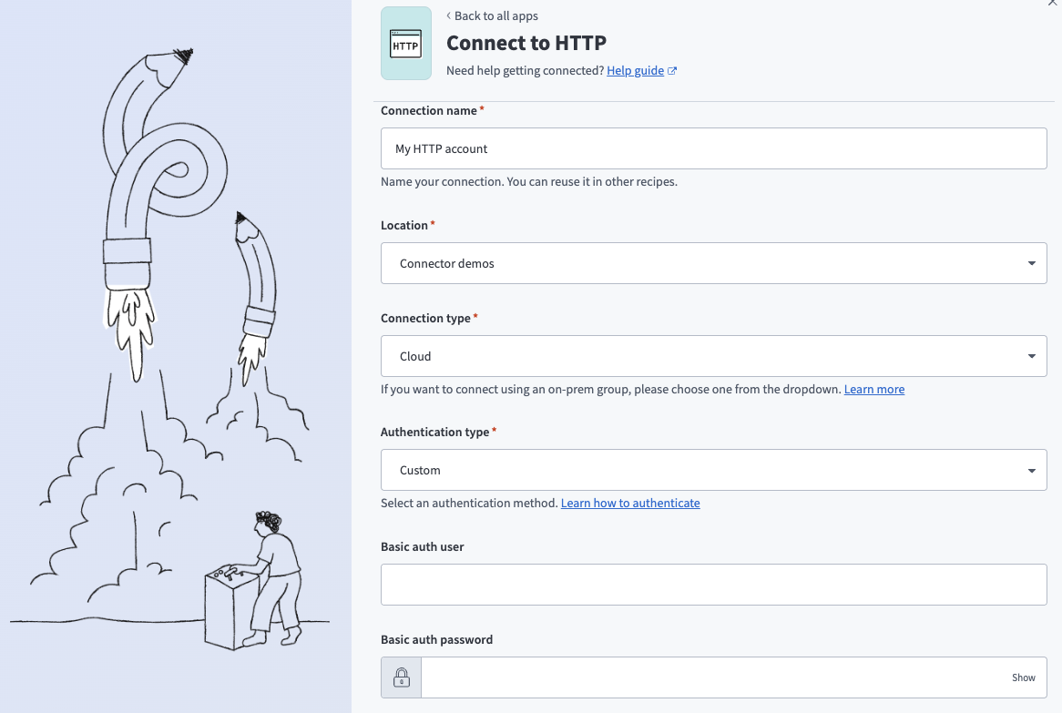

カスタム認証タイプ
カスタム認証タイプでは、カスタム認証要件を満たすために入力フィールドを適切に組み合わせて使用できます。
カスタムHTTPコネクターHTTPコネクター認証タイプ: カスタム
認証タイプドロップダウンメニューを使用して、カスタムを選択します。
任意です。 Basic認証ユーザーフィールドにユーザー認証名を指定します。
任意です。 Basic認証パスワードフィールドにユーザー認証パスワードを指定します。
ヘッダー認可を展開して、カスタム認証ヘッダーを追加します。
非同期モードの制限
URLパラメーターを展開して、URLパラメーターを追加します。
接続をクリックします。

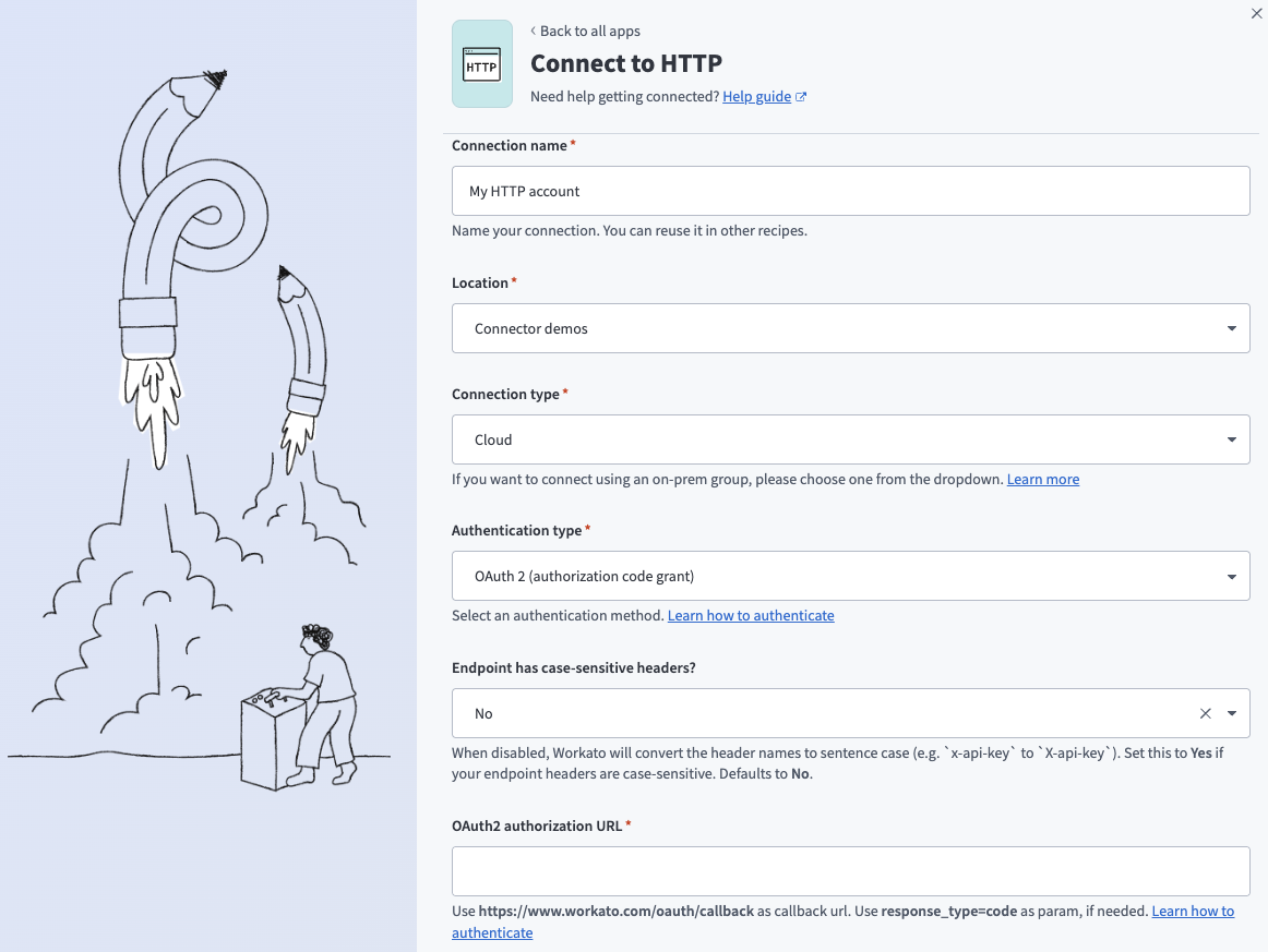

OAuth 2.0認可コードグラント認証タイプ
OAuth 2.0認可コードグラント認証タイプでは、ユーザー名とパスワードを開示せずに、第三者にアプリへのアクセス権を付与できます。機密クライアントと公開クライアントは、この認証タイプを使用して、認可コードをアクセストークンと交換します。この認証タイプを使用すると、Workatoはログイン資格情報を入力できるようにアプリにリダイレクトします。これにより、WorkatoはAPIリクエストを行う際にユーザーに代わって動作できます。
OAuth 2.0認可コードグラント認証でHTTPコネクションを設定するには、次の手順を実行します:
HTTP(OAuth2認可コードグラント)コネクターのコネクションフィールドHTTP(OAuth2認可コードグラント)コネクターのコネクションフィールド
認証タイプドロップダウンメニューを使用して、OAuth 2(認可コードグラント)を選択します。
非同期モードの制限
OAuth2認可URLフィールドに認可URLを指定します。
OAuth2トークンURLフィールドにトークンを指定します。この認証トークンは、Workatoにアプリへアクセスする権限があることを確認するために使用されます。
OAuth2クライアントIDフィールドにクライアントIDを指定します。クライアントIDは、APIリクエストを送信するユーザーとしてユーザーを識別します。
APIではトークンをリクエストするために資格情報をどのように送信する必要がありますか?ドロップダウンメニューを使用して、クライアントIDとシークレットをトークンリクエスト本文で送信するか、ヘッダー内のbase64エンコード文字列として送信するかを決定します。
任意です。詳細設定を展開して、OAuth2スコープとトークン設定を構成します。
接続をクリックします。

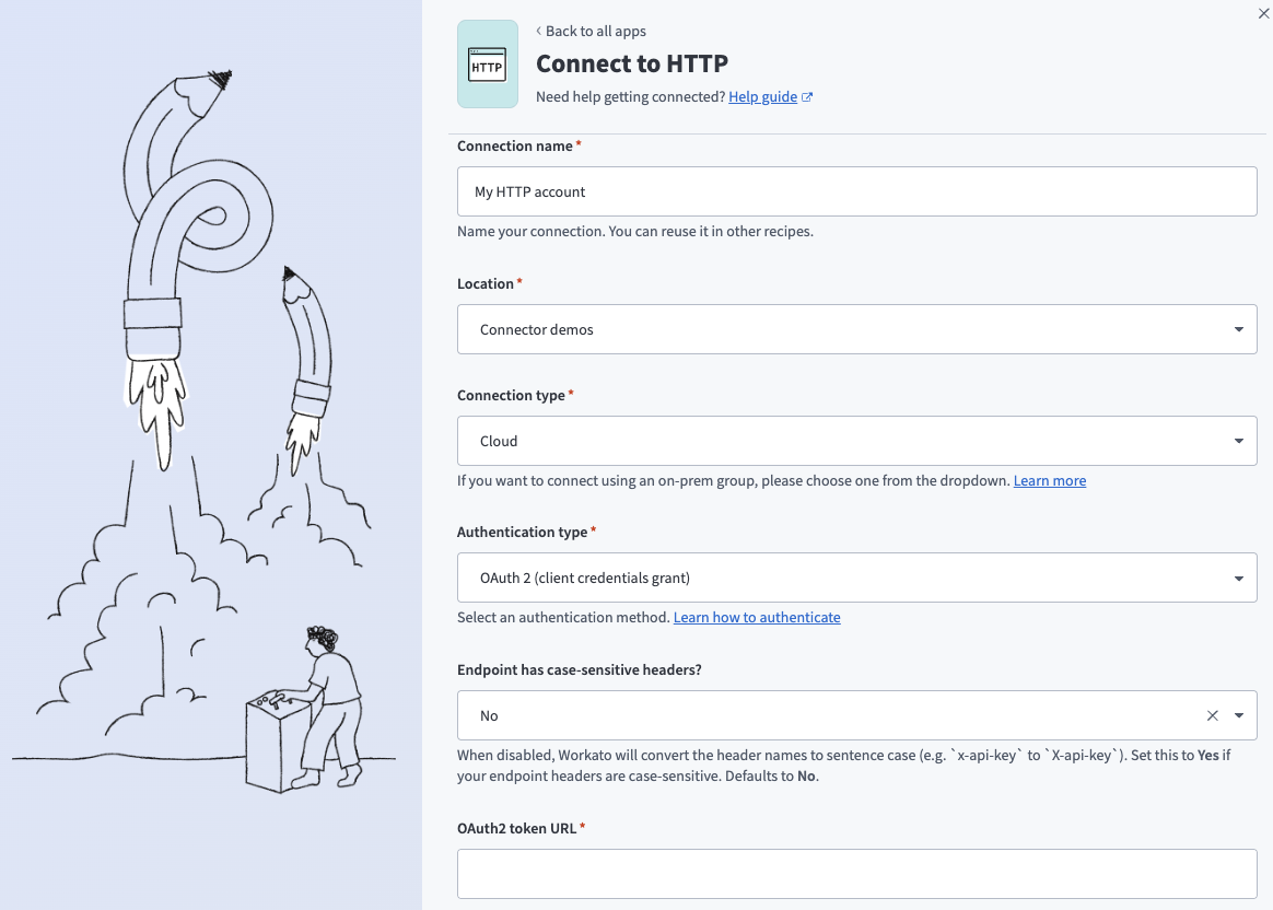

OAuth 2.0クライアント資格情報グラント認証タイプ
クライアントがクライアント資格情報のみを使用してアクセストークンをリクエストできるようにする予定がある場合は、OAuth 2.0クライアント資格情報グラント認証タイプを使用します。この認証タイプは通常、クライアントが自身の管理下にある保護されたリソースへのアクセスをリクエストする場合、または特定のユーザーによるデータアクセス許可を必要としないマシン間認証で使用されます。クライアント資格情報グラントタイプは、機密クライアントのみが使用できます。
OAuth2クライアント資格情報グラント認証でHTTPコネクションを設定するには、次の手順を実行します:
HTTP(OAuth2クライアント資格情報グラント)コネクターのコネクションフィールドHTTP(OAuth2クライアント資格情報グラント)コネクターのコネクションフィールド
認証タイプドロップダウンメニューを使用して、OAuth 2(クライアント資格情報グラント)を選択します。
非同期モードの制限
OAuth2トークンURLフィールドにOAuth2トークンURLを指定します。
OAuth2クライアントシークレットフィールドにクライアントシークレットを指定します。
任意です。詳細設定を展開して、OAuth2スコープを構成します。
接続をクリックします。

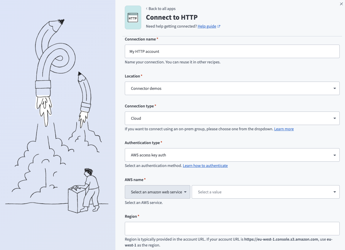

AWSアクセスキー認証タイプ
AWSアクセスキー認証では、AWSのルートユーザーまたはIAMユーザーとして作成したアクセスキーを使用できます。ユーザー(ルートユーザーまたはIAMユーザー)ごとに最大2つのアクセスキーを割り当てることができます。無効化されたキーは使用できませんが、2つのアクセスキーのクォータにはカウントされます。アクセスキーを削除すると、アプリから完全に削除されますが、新しいアクセスキーに置き換えることができます。詳細については、AWSドキュメントを参照してください。
AWS IAM認証を推奨
アクセスキー認証ではなくAWS IAM認証を使用することをお勧めします。
AWSアクセスキー認証でHTTPコネクションを設定するには、次の手順を実行します:
HTTP(AWSアクセスキー認証)コネクターのコネクションフィールドHTTP(AWSアクセスキー認証)
認証タイプドロップダウンメニューを使用して、AWSアクセスキー認証を選択します。
AWS名フィールドにAWSサービス名を指定します。
リージョンフィールドにアカウントのリージョンを指定します。リージョンは通常、アカウントURLに含まれています。たとえば、アカウントURLがhttps://eu-west-1.console.s3.amazon.comの場合、リージョンはeu-west-1です。
AWSアクセスキーIDフィールドにAWSアクセスキーIDを指定します。 AWSアカウントに移動し、My Security Credentials > UsersをクリックしてアクセスキーIDを見つけます。
シークレットアクセスキーフィールドにシークレットアクセスキーを指定します。 AWSアカウントに移動し、My Security Credentials > Usersをクリックしてシークレットアクセスキーを見つけます。
非同期モードの制限
接続をクリックします。

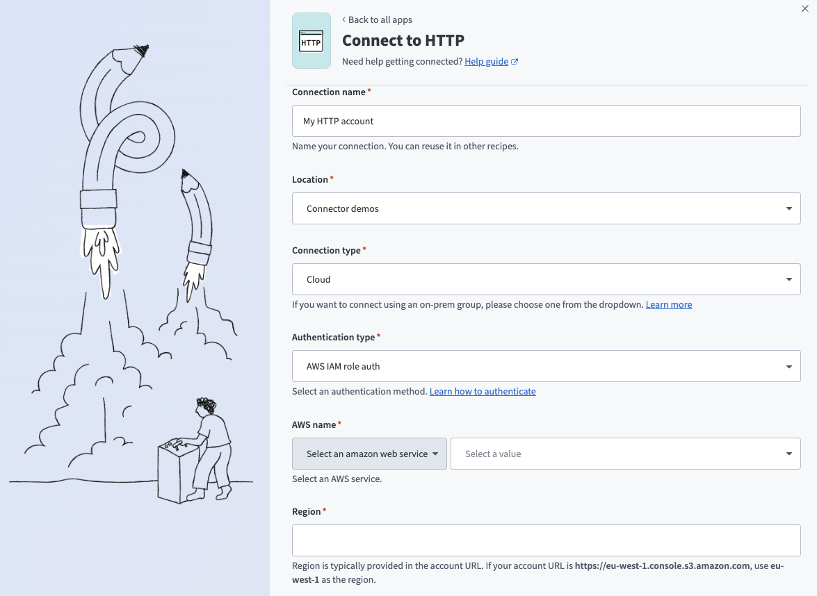

AWS IAMロール認証タイプ
AWS IAMロール認証では、Workatoが使用する専用ロールをAWSインスタンスに提供できます。専用IAMプロファイルをプロビジョニングすることで、AWSインスタンスの所有者はAWSセキュリティ資格情報を共有せずに、WorkatoにAWSリソースへのアクセス権を付与できます。また、Workatoなどのサードパーティアプリケーションで許可されている特定のAWSサービスやアクションへの制御されたアクセスを含め、権限境界を維持するのにも役立ちます。
必要な権限のみを付与し、可能な限りAllAccessポリシーの使用を避けることをお勧めします。
AWS IAM認証を推奨
一般的に、アクセスキー認証ではなくAWS IAM認証を使用することをお勧めします。
AWS IAMロール認証でHTTPコネクションを設定するには、次の手順を実行します:
HTTP(AWS IAM)コネクターのコネクションフィールドHTTP(AWS IAMロール認証)コネクターのコネクションフィールド
認証タイプドロップダウンメニューを使用して、AWS IAMロール認証を選択します。
リージョンフィールドにアカウントのリージョンを指定します。たとえば、アカウントURLがhttps://eu-west-1.console.s3.amazon.comの場合、リージョンはeu-west-1です。
IAMロールARNフィールドにIAMロールARNを指定します。詳細については、IAMロールARNの取得方法セクションを参照してください。
非同期モードの制限
接続をクリックします。

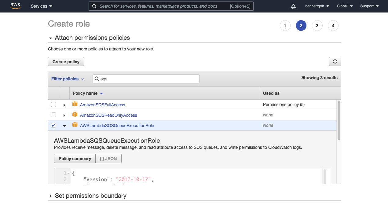

IAMロールARNの取得方法
コネクション設定に必要なRole ARNを取得するには、次の手順を使用します。コネクションページにあるWorkato生成の外部IDを使用することを忘れないでください。
IAMに移動し、Roles > Create roleを選択します。
AWS IAM認証ページ - ロールを作成
Another AWS accountを選択し、WorkatoのAccount IDを入力します。
Require external IDを選択し、Workatoが生成したExternal IDを指定します。すべてのWorkatoユーザーには一意のExternal idがあります。例: workato_iam_external_id_77630。この値は、コネクション設定IAMロールARNセクションで確認できます。
AWS IAM認証ページ - エンティティタイプ - 別のAWSアカウント
WorkatoでHTTPコネクターの使用方法をより細かく制御する必要がある場合は、外部IDのスコープを変更することで、プロジェクトレベルでコネクションを設定できます。詳細はこちら
プロンプトが表示されたら、このロールに権限ポリシーをアタッチします。このステップにより、Workatoにきめ細かな権限制御を提供できます。このロールにアタッチするポリシーは、できるだけ狭い範囲にする必要があります。
オブジェクトタグ付けを使用している場合は、IAMロールに適切なタグを選択します。
IAMロールに適切な名前と説明を指定します。 Workatoでは、URNで推測できないresource-idを使用せず、外部IDを含めないことをお勧めします。
ロールの確認
IAMロールが作成されます。
AWSロール概要ページ

Azure OAuth2クライアント資格情報グラント認証タイプ
クライアントがクライアント資格情報のみを使用してアクセストークンをリクエストできるようにする予定がある場合は、Azure OAuth 2.0クライアント資格情報グラント認証タイプを使用できます。この認証タイプは通常、クライアントが自身の管理下にある保護されたリソースへのアクセスをリクエストする場合、または特定のユーザーによるデータアクセス許可を必要としないマシン間認証で使用されます。クライアント資格情報グラントタイプは、機密クライアントのみが使用できます。
Azure OAuth2クライアント資格情報グラント認証でHTTPコネクションを設定するには、次の手順を実行します:
Azure OAuth2クライアント資格情報Azure OAuth2クライアント資格情報認証
認証タイプドロップダウンメニューを使用して、Azure OAuth 2(クライアント資格情報グラント)を選択します。
Azure Tenant IDフィールドにテナントIDを指定します。 Azureサブスクリプションがある場合は、Tenant IDを入力します。それ以外の場合は、commonを使用します。
非同期モードの制限
Azureエンドポイントバージョンを使用して、使用するAzureエンドポイントのバージョンを選択します。デフォルトは2.0です。
Sign in with Microsoftをクリックします。
