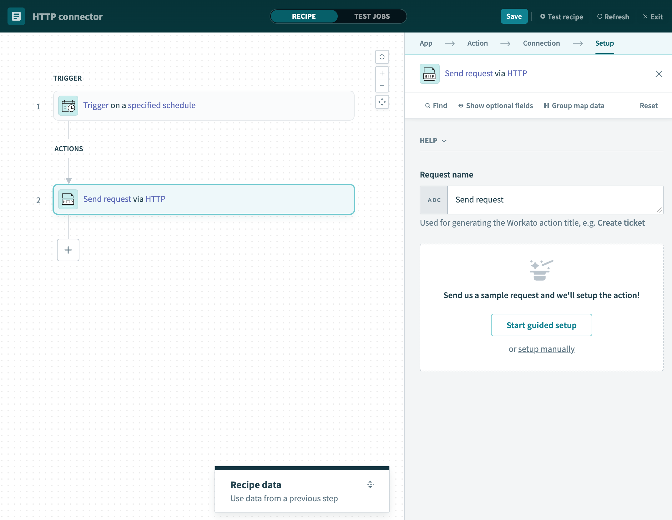

HTTPメソッドとリクエストURLを指定する
このHTTPアクションでAPIのHTTPメソッドとリクエストURLを指定するには、次の手順を完了します:
ガイド付きセットアップを開始をクリックしてHTTPウィザードを開きます。
セットアップウィザードの終了
このプロセス中はいつでも、ガイド付きセットアップをスキップをクリックしてアクションを手動で設定することで、セットアップウィザードを終了できます。同様に、アクションを手動で設定することにした場合でも、ガイド付きセットアップを再開をクリックしてHTTPウィザードを使用できます。

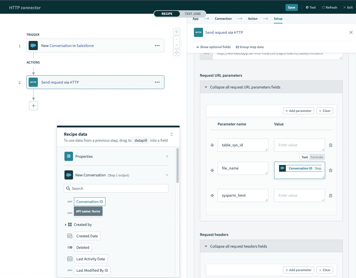

任意です。リクエストがDELETE操作の場合は、リクエストURLパラメーターセクションに移動してURLパラメーターを定義します。
リクエストURLパラメーター
リクエストに含める各URLパラメーターについて、次の手順を繰り返します:
URLパラメーターを追加をクリックします。
パラメーター名を入力します。
