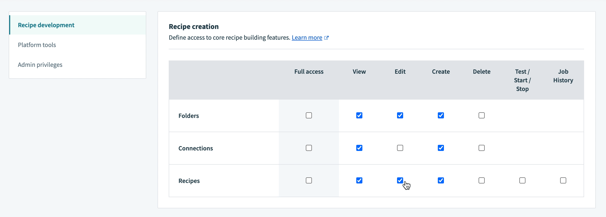

利用可能なオプションからロールに権限を割り当てます。各権限の詳細については、Environment権限リファレンスを参照してください。
権限の割り当て
権限を割り当てる際は、次の点を考慮してください:
  • 一部の権限には依存関係が必要です。たとえば、File Storageの編集権限にはFile Storageの表示が必要です。
  • 権限に依存関係がある場合、その権限にカーソルを合わせると依存関係が表示されます。選択または選択解除すると、関連する権限が自動的に調整されます。
機能への追加ロールアクセス相互依存権限の自動選択
完了したら、Save changesをクリックします。

利用可能なオプションからロールに権限を割り当てます。各権限の詳細については、プロジェクト権限リファレンスを参照してください。
権限の割り当て
  • 新しいプロジェクトロールにはデフォルトの権限が含まれています。デフォルトでは、新しいプロジェクトロールには、レシピ、Genies、フォルダに対する表示権限があります。不要な場合は、これらの権限をクリアします。
  • 一部の権限には依存関係が必要です。たとえば、フォルダに保存されているレシピとコネクションを表示するには、フォルダを表示が必要です。
権限にカーソルを合わせると要件が表示され、関連する権限が自動的に調整されます。
