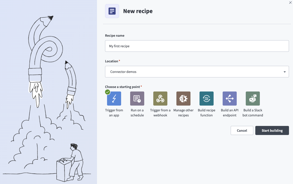

レシピ名フィールドにMy first recipeと入力します。
レシピの開始点としてアプリからのトリガーが選択されていることを確認し、構築を開始をクリックします。 レシピビューを設定 レシピを設定メニュー

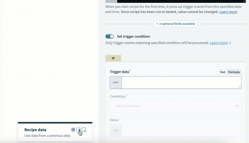

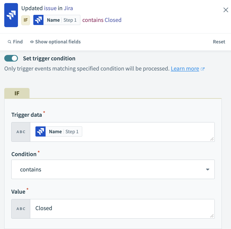

トリガー条件を設定トグルをクリックします。
レシピデータメニューの更新された課題(ステップ1の出力) > フィールド > ステータスでJiraの名前ステップ 1データピルを見つけ、トリガーデータフィールドにマッピングします。
データピルを検索してドラッグ名前ステップ 1データピルを見つける
条件フィールドで次を含むを選択します。
フィールドにClosedと入力します。 トリガーフィールド入力済みの更新された課題トリガーフィールド

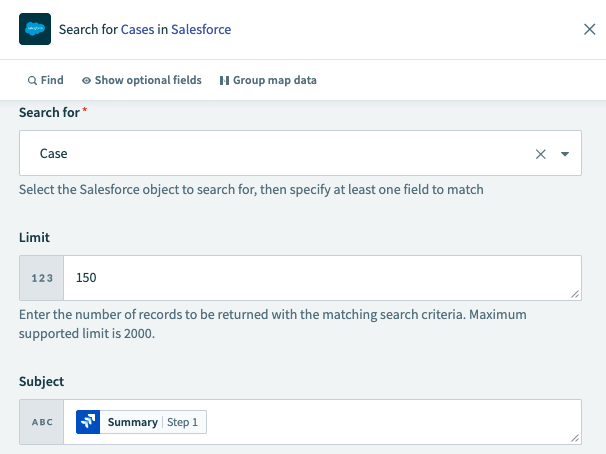

検索対象フィールドでケースを選択します。
アクションが返すレコード数を制限するには、制限フィールドに150と入力します。
レシピデータメニューの更新された課題(ステップ1の出力) > フィールド > 親 > フィールドでJiraの概要ステップ 1データピルを見つけ、件名フィールドにマッピングします。
アクションフィールド入力済みのケースを検索フィールド

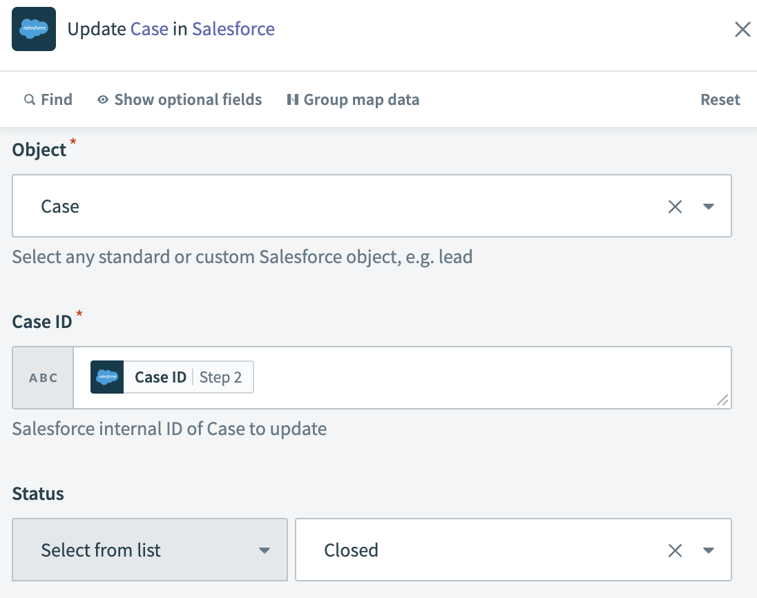

Update recordアクションを選択します。
オブジェクトフィールドでケースを選択します。
レシピデータメニューのケースを検索(ステップ2の出力) > ケースでSalesforceのケースIDステップ 2データピルを見つけ、ケースIDフィールドにマッピングします。
ステータスフィールドでクローズ済みを選択します。 条件ステップフィールド入力済みのケースを更新フィールド
