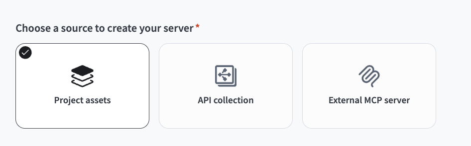

ツールソースとしてプロジェクトアセットを選択します。
プロジェクトアセットを選択プロジェクトアセットを選択

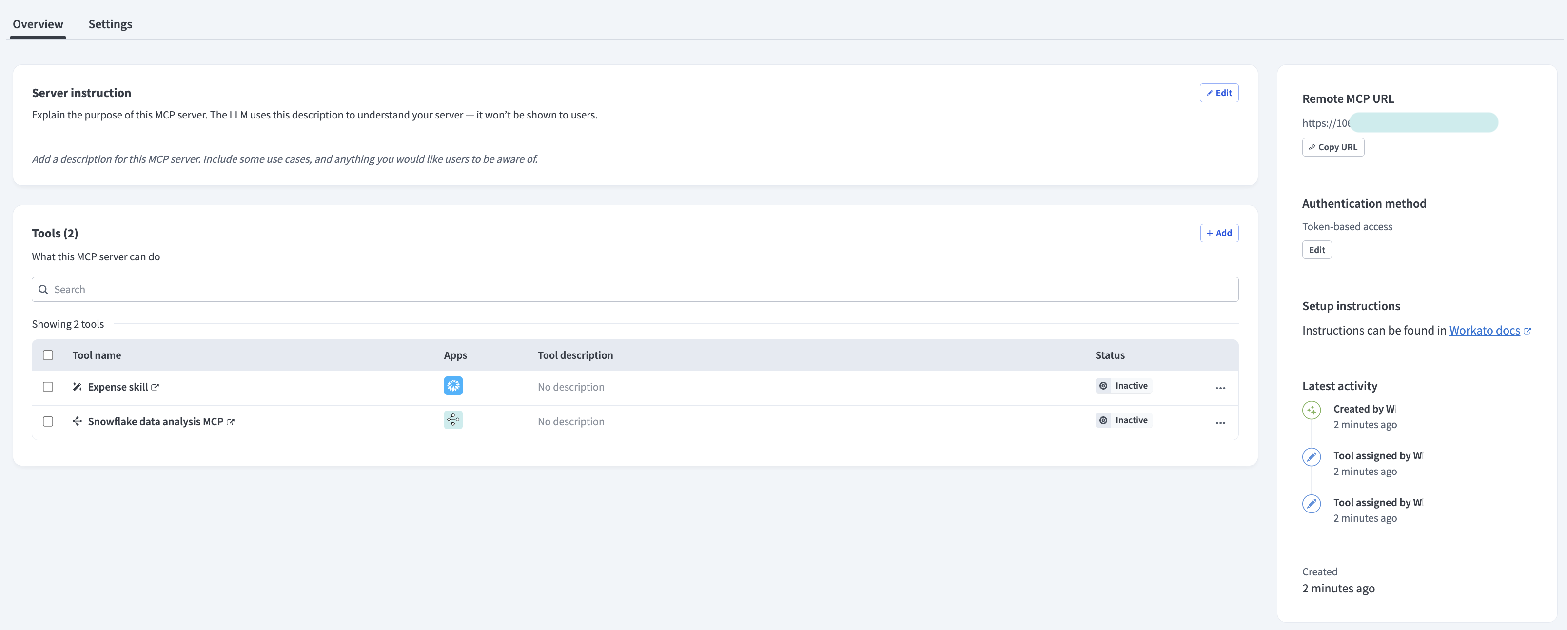

MCPサーバーを作成をクリックします。 MCPサーバーのツール、説明、リモートMCP URL、および追加のサーバー情報が Details タブに表示されます。
MCP server DetailsタブMCPサーバーのDetailsタブ管理ビュー

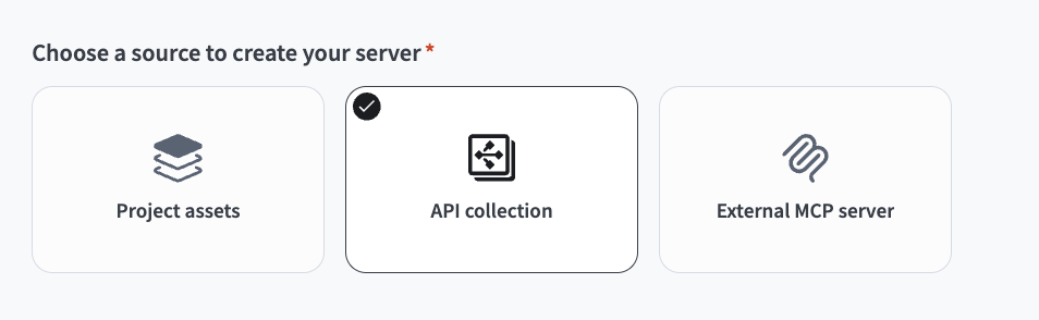

ツールソースとしてAPIコレクションを選択します。
APIコレクションを選択APIコレクションを選択

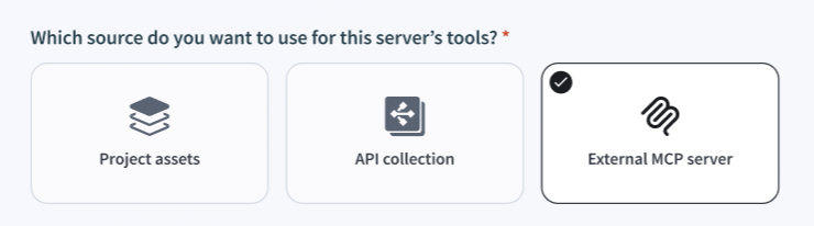

ツールソースとして外部MCPサーバーを選択します。
外部MCPサーバーを選択外部MCPサーバーを選択
