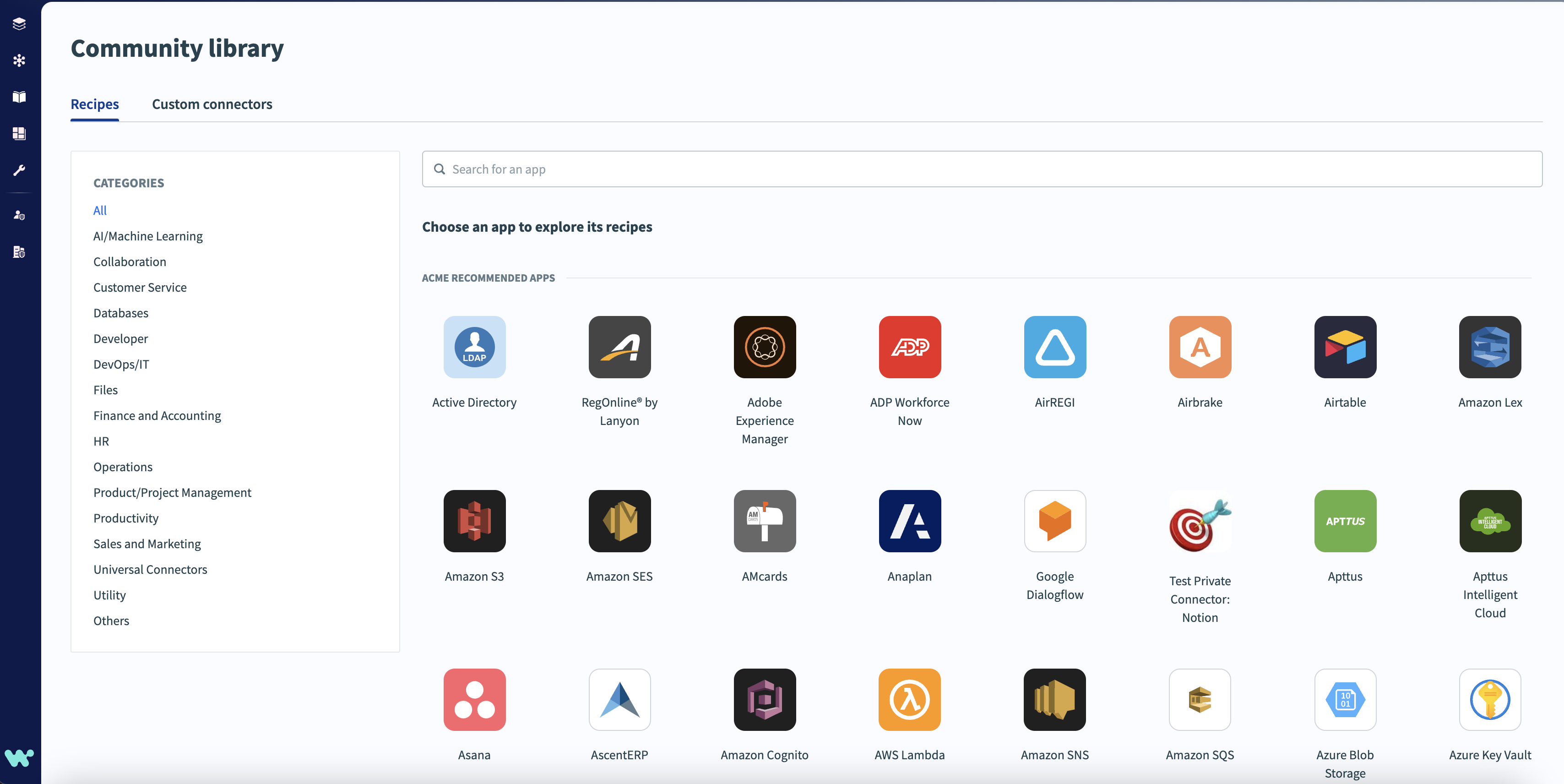

アプリ
Embeddedパートナーは、Private Communityのコミュニティライブラリに表示するアプリを決定できます。アプリは次の方法で整理できます:
許可されたアプリ
顧客がアプリアクセス設定を通じて許可されたアプリのリストを管理している場合、Private Communityのコミュニティライブラリにはそのリスト内のアプリのみが表示されます。
たとえば、顧客がSalesforceとGoogle Sheetsにのみアクセスできる場合、ライブラリにはこの2つのアプリのみが表示されます。
顧客のアプリアクセス設定を定義しない場合は、おすすめアプリのリストを表示できます。
Embeddedダッシュボードおすすめアプリ
標準のEmbeddedブランディング設定では、アプリリストの最上部に表示するアプリを最大16個まで指定できます。このリストには、顧客の間で最も人気のあるアプリを含めることができます。

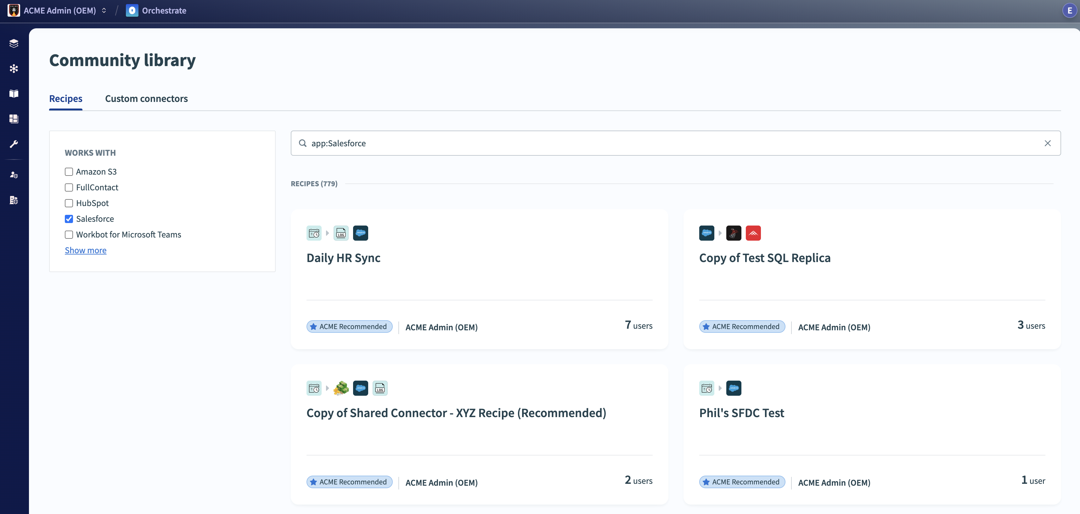

レシピ共有機能を使用すると、Embeddedパートナーは強力なテンプレートレシピを顧客と共有できます。
共有したレシピは、ユーザーがコミュニティレシピを参照する際に、一意のタグとともに検索結果の最上部に表示されます。次の例では、タグACME RecommendedはEmbeddedパートナーが共有したレシピです。
Embedded:レシピ共有共有レシピは検索結果の最上部に表示されます
顧客はUse this recipeをクリックして、これらのレシピのコピーを自分のアカウントに作成できます。

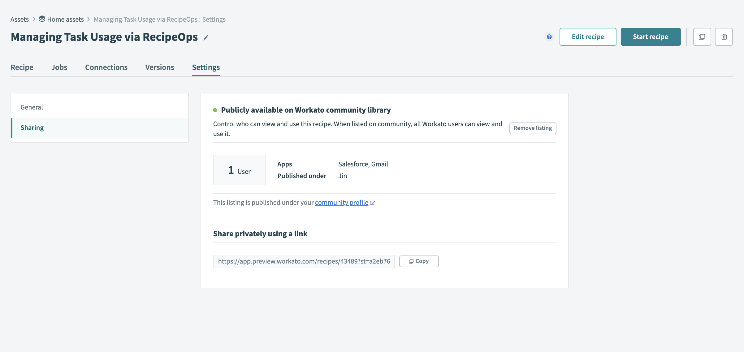

レシピを公開し、おすすめにするには、次の手順を完了します:
公開しておすすめにする予定のレシピを選択します。
Settings > Sharingをクリックします。
Embedded:共有レシピを追加公開およびおすすめレシピの設定
Recommend this recipeトグルを使用して、レシピのおすすめ機能を有効にします。
