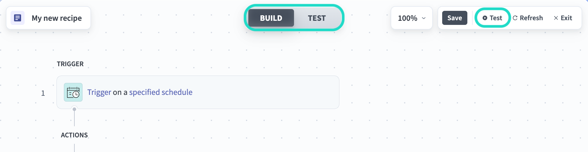

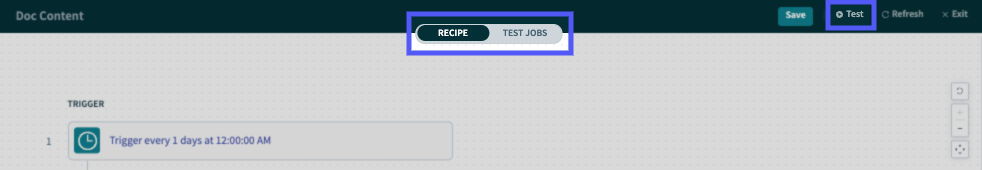

レシピDevelopment中は、小さな単位で構築とテストを行うことをお勧めします。 テストモードに入るには、レシピエディターでテストジョブまたはテストボタンをクリックします:
レシピエディターのテストモード切り替えとボタンレシピエディターのテストモード切り替えとボタン
WorkatoのテストEnvironmentの詳細については、レシピのテストガイドを参照してください。

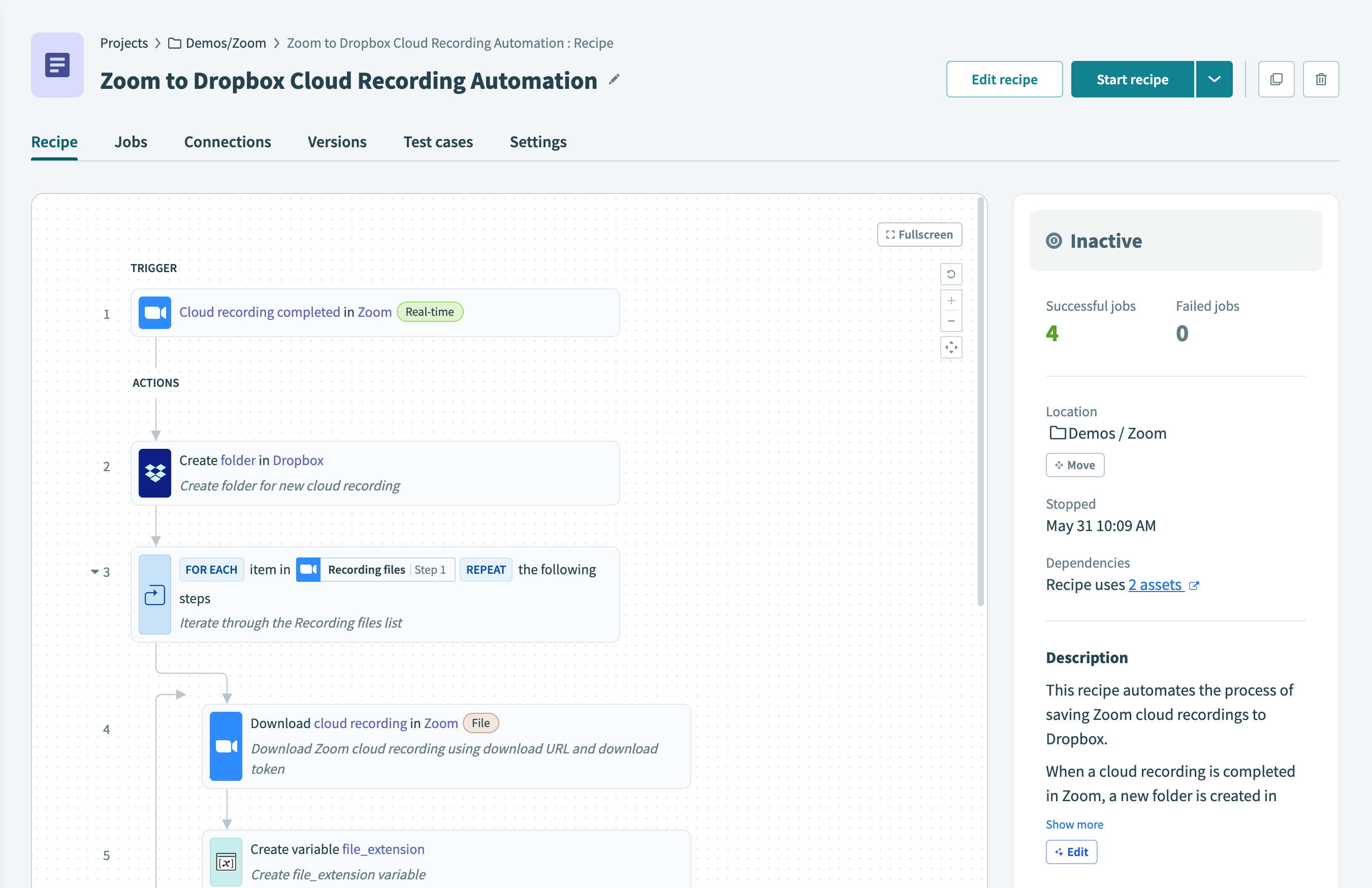

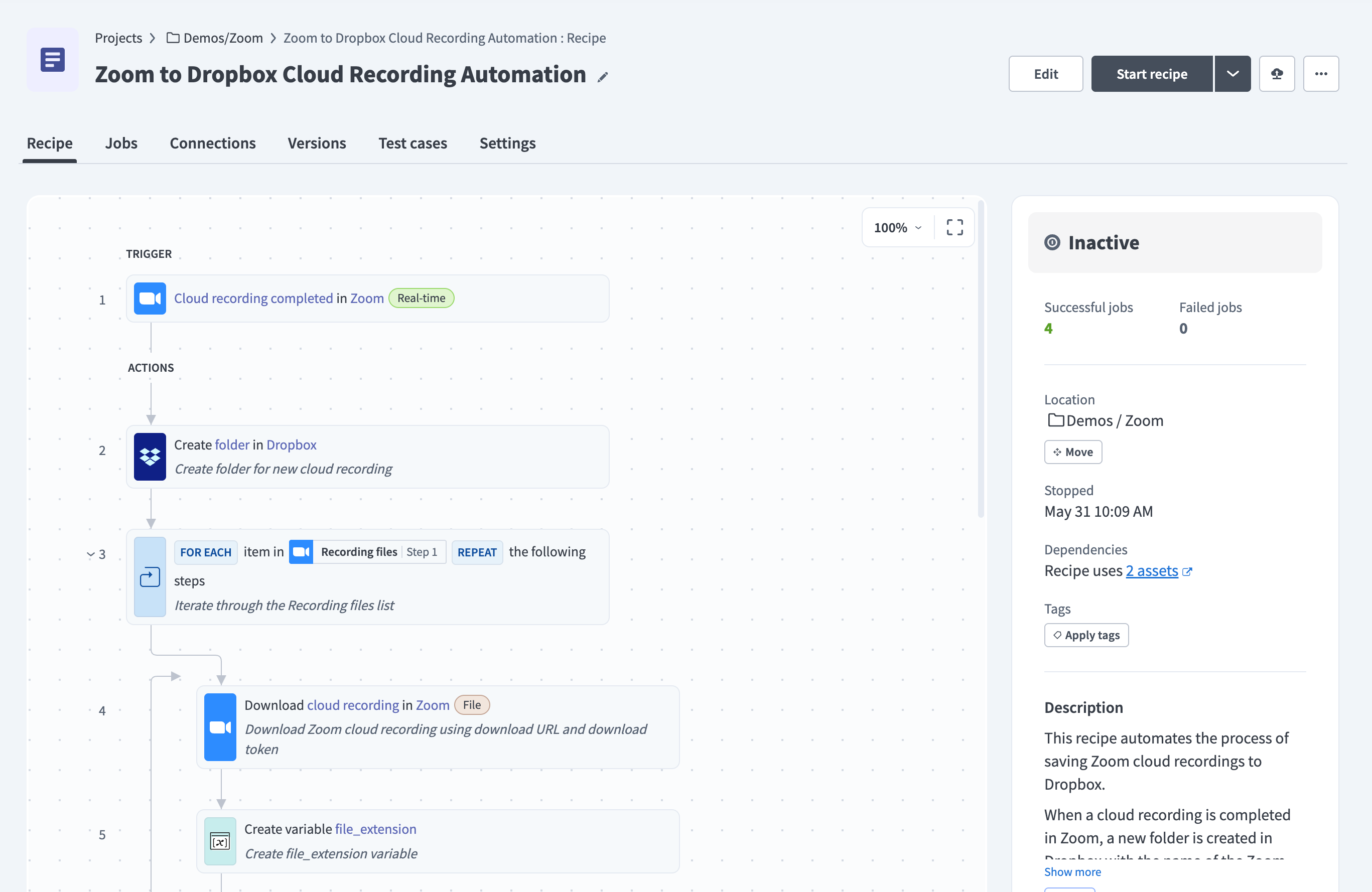

デフォルトの開始ボタンスタートレシピ

レシピの停止
レシピを停止するとレシピは無効になり、トリガーイベントを取得しなくなります。 レシピを変更する場合、またはレシピの名前を変更する場合は、レシピを停止する必要があります。

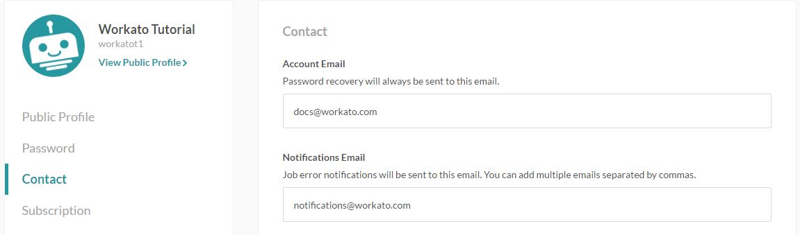

通知メール
Workatoがレシピを停止すると、Workatoアカウントに関連付けられたログインメールにメールを送信します。 次の場所で、このメールを変更したり、追加のメール受信者を追加したりできます:
  • ワークスペース管理者>設定>通知
  • ワークスペース管理者>設定>エラーアラート
