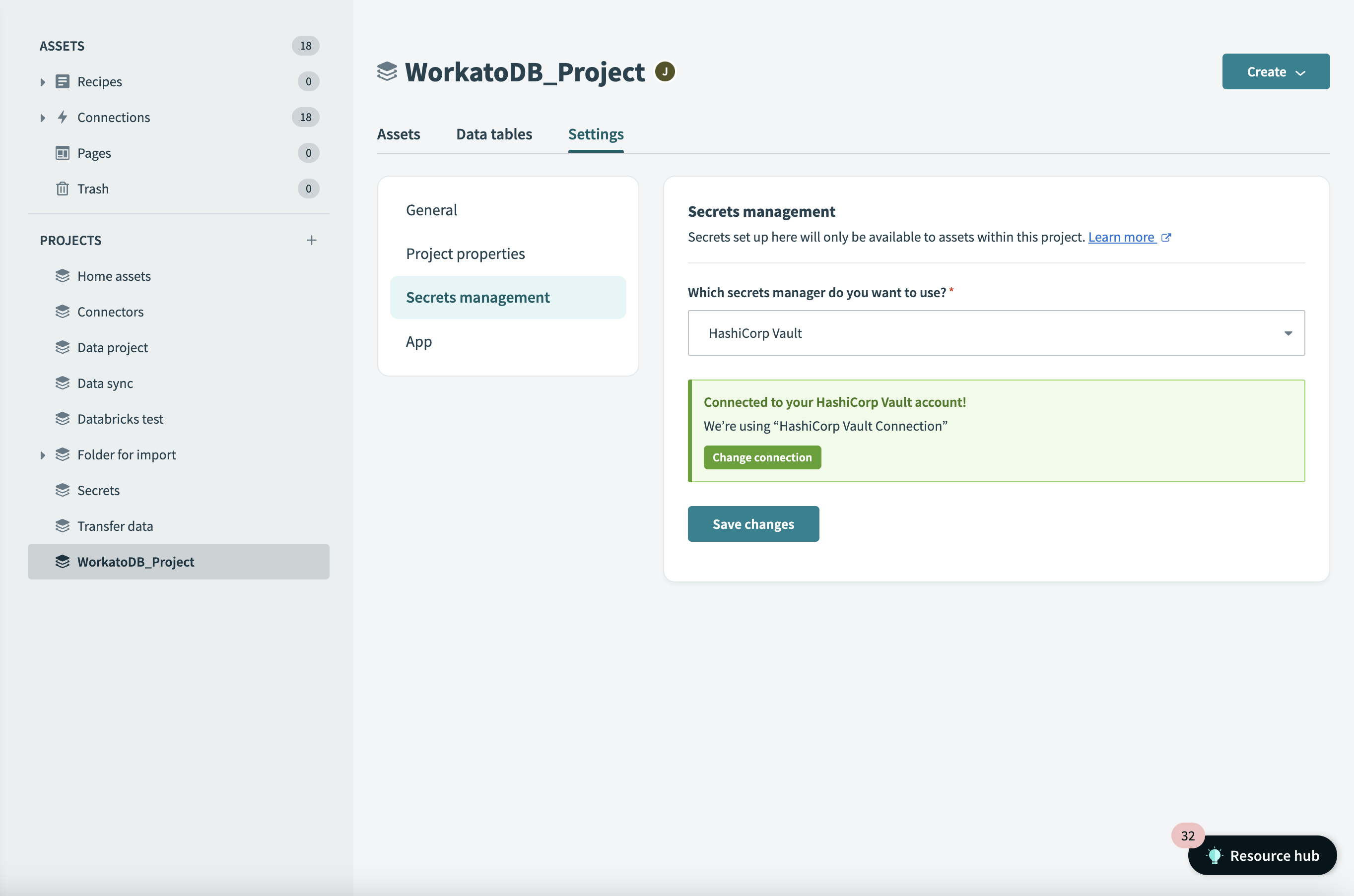

プロジェクトを選択
Workatoでプロジェクトに移動します。
Secrets managementを設定するプロジェクトを選択します。
プロジェクトで、設定 > 外部シークレットマネージャーに移動します。
Which secrets manager do you want to use?ドロップダウンメニューからHashiCorp Vaultを選択します。
プロジェクトのSecrets managementインターフェイス
